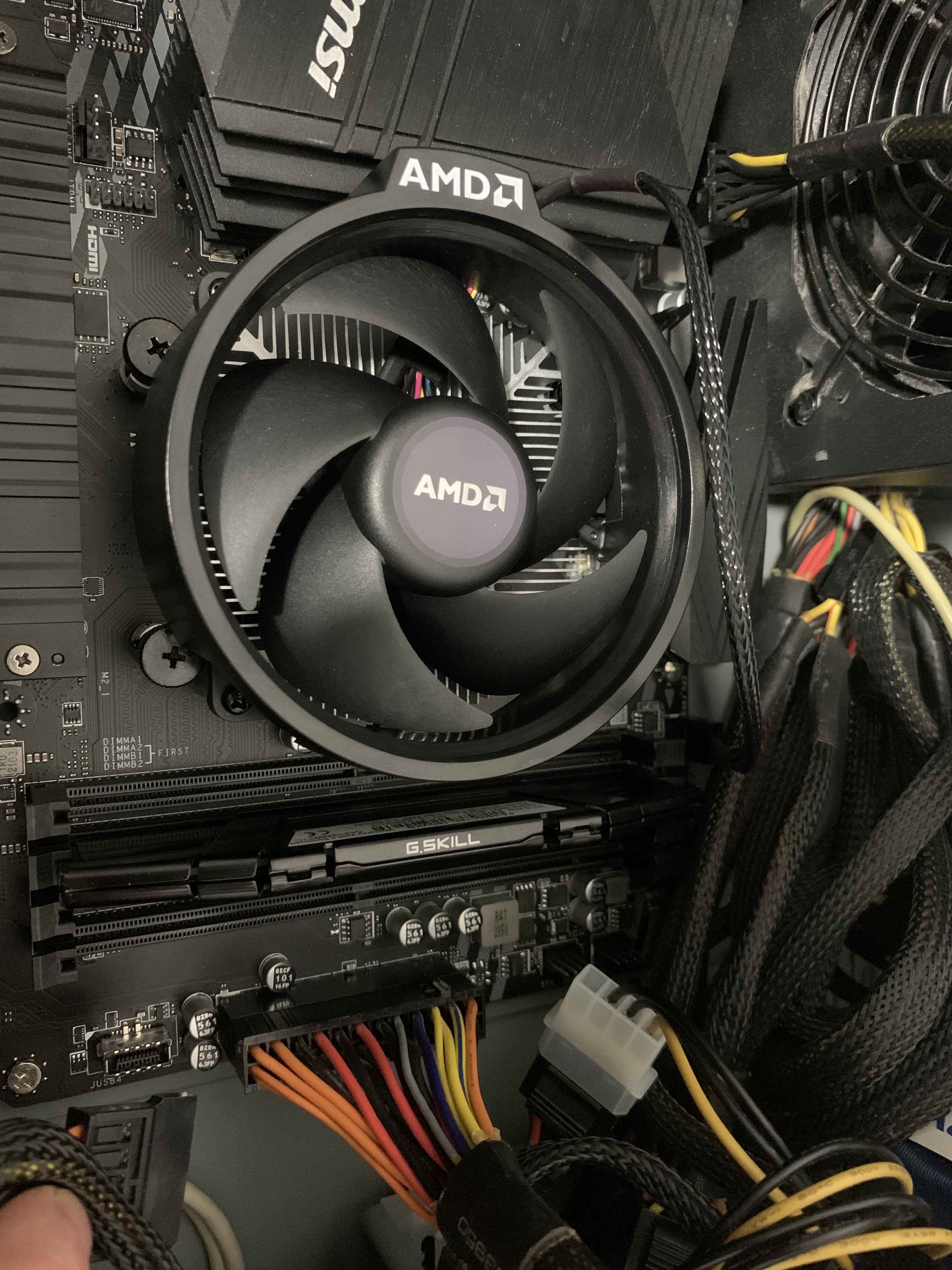

Also ich habe das jetzt mit dem MSI 550 + CPU 1600x probiert. Gleiches Problem. Pc fährt hoch . Kein beep . Schwarzes bild . Maus und Tastatur werden nicht erkannt.
Genau wie mit dem 5600x.
Über den 24 Pins leuchtet nur CPU.

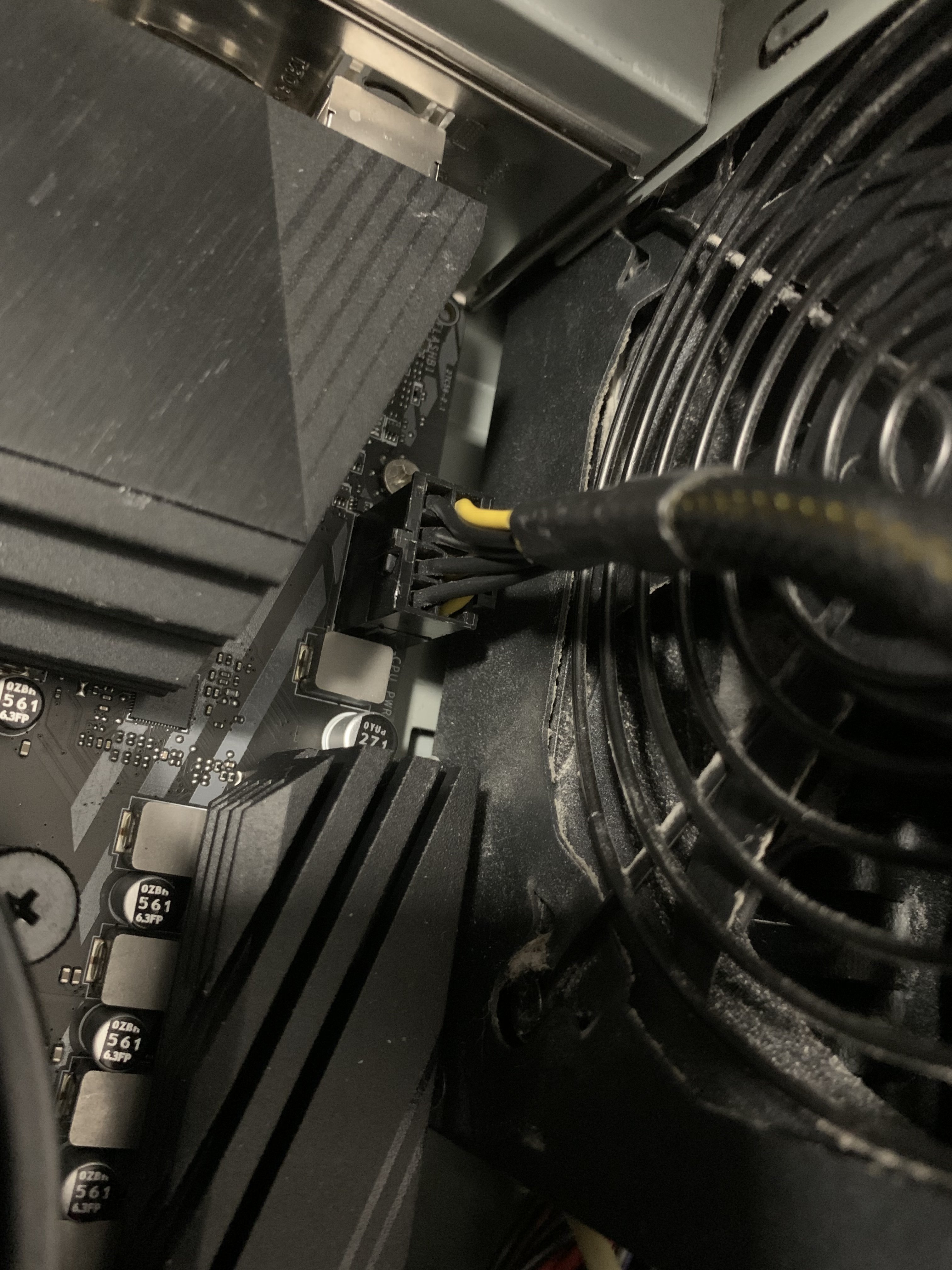

Den 8-Pin EPS steckst du aber auch ans Mainboard, oder?
Selas schrieb:
Nein, das ist bei deinem Modell nicht normal, denn das hat keinen temperaturgeregelten Lüfter, der sollte immer drehen. Daher ist mindestens der Lüfter deines Netzteils defekt.
Ja klar den 8 Pin die 24 er und die JFP. Das sind die Kabel die am mainboard sind

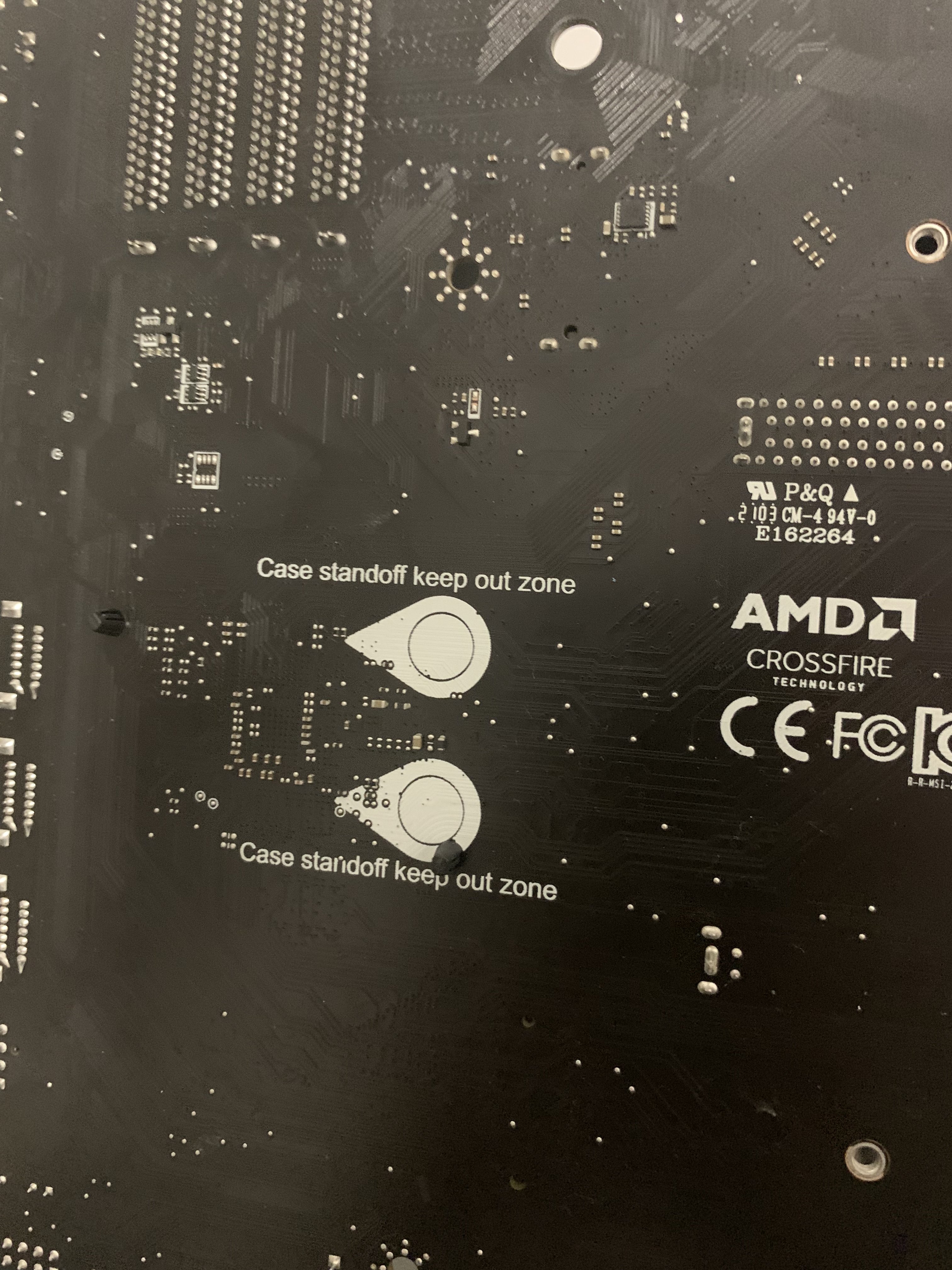

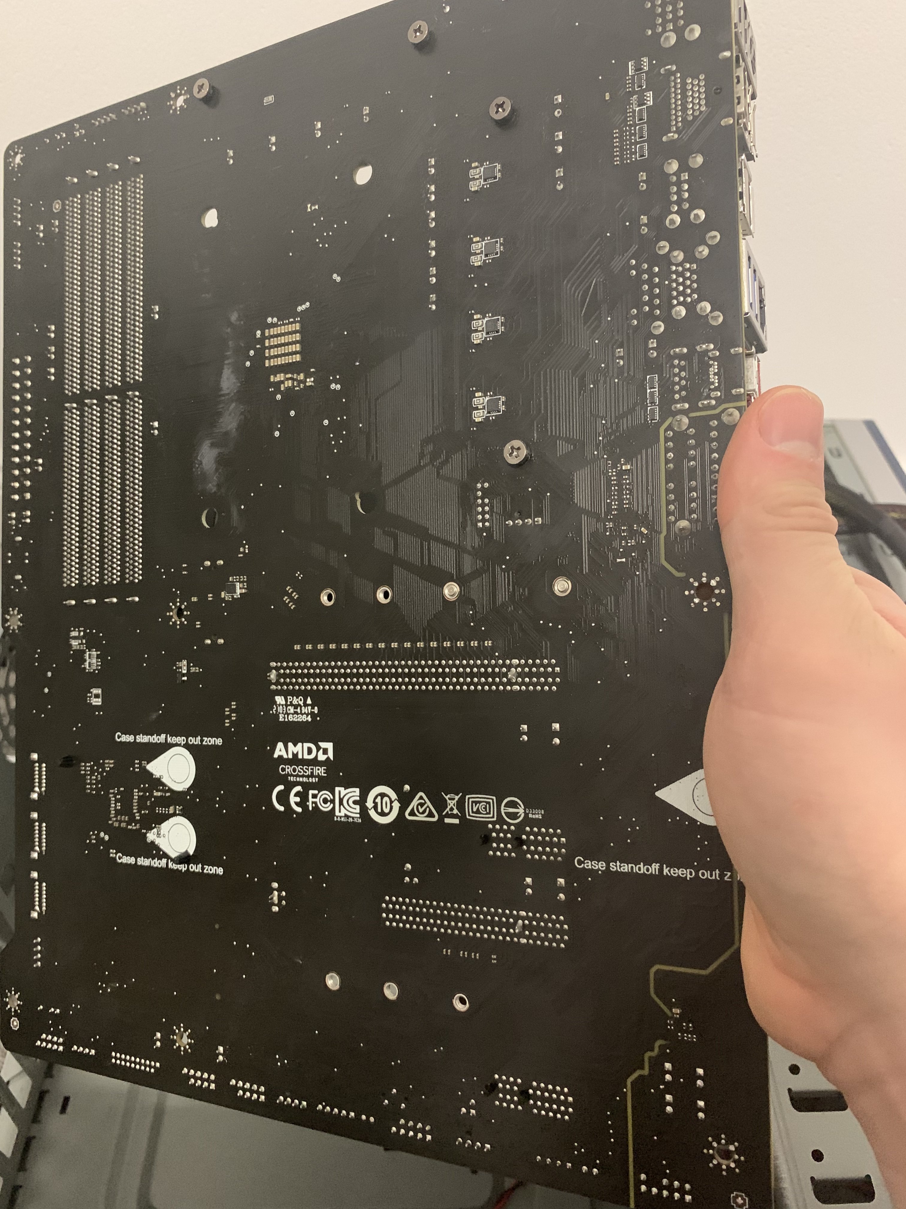

NikoNet schrieb:
--- Vollzitat entfernt --- bitte Zitierregeln beachten ---
Also ich hatte schon beides probiert einmal Monitor an Grafikkarte und auch einmal an mainboard . Beides ging nicht.
Aber das mit den Abstand Halter und der keep out Zone habe ich nicht beachtet 🙈 muss ich unbedingt nachher mal schauen
deshalb ja der Test außerhalb des Gehäuses

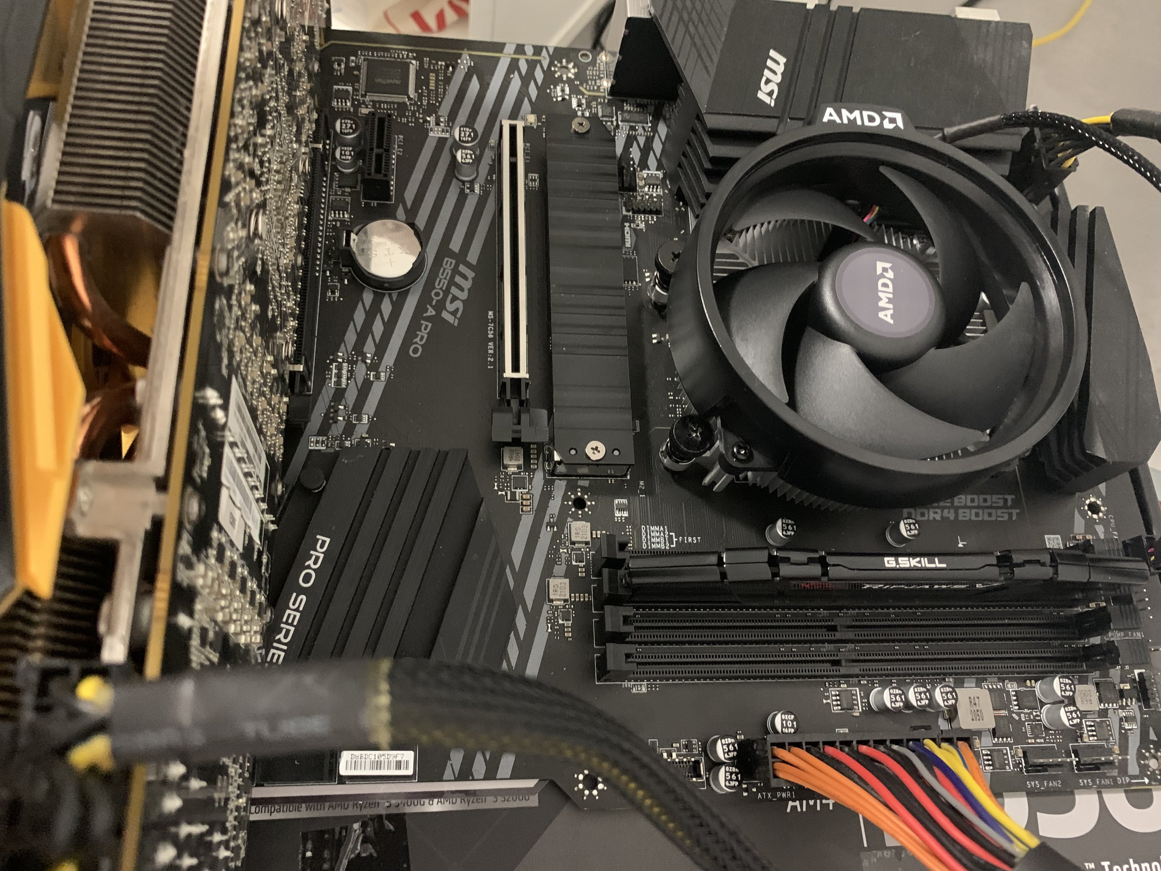

CMOS clear indem ich die Batterie mindestens 5 Minuten entfernt habe. Dann habe ich das Motherboard außerhalb des Gehäuses angeschlossen zusammen mit:
CPU 5600x , 1 RAM , Lüfter und Grafikkarte. Ergebnis war das selbe. Pc startet in dauerschleife neu … das selbe habe ich mit dem 1600x versucht. Da auch das selbe . Fährt hoch bleibt aber alles schwarz.
Abstand Halter waren unten nicht verbaut. Gab also nix zum entfernen.
Das ist echt frustrierend:(

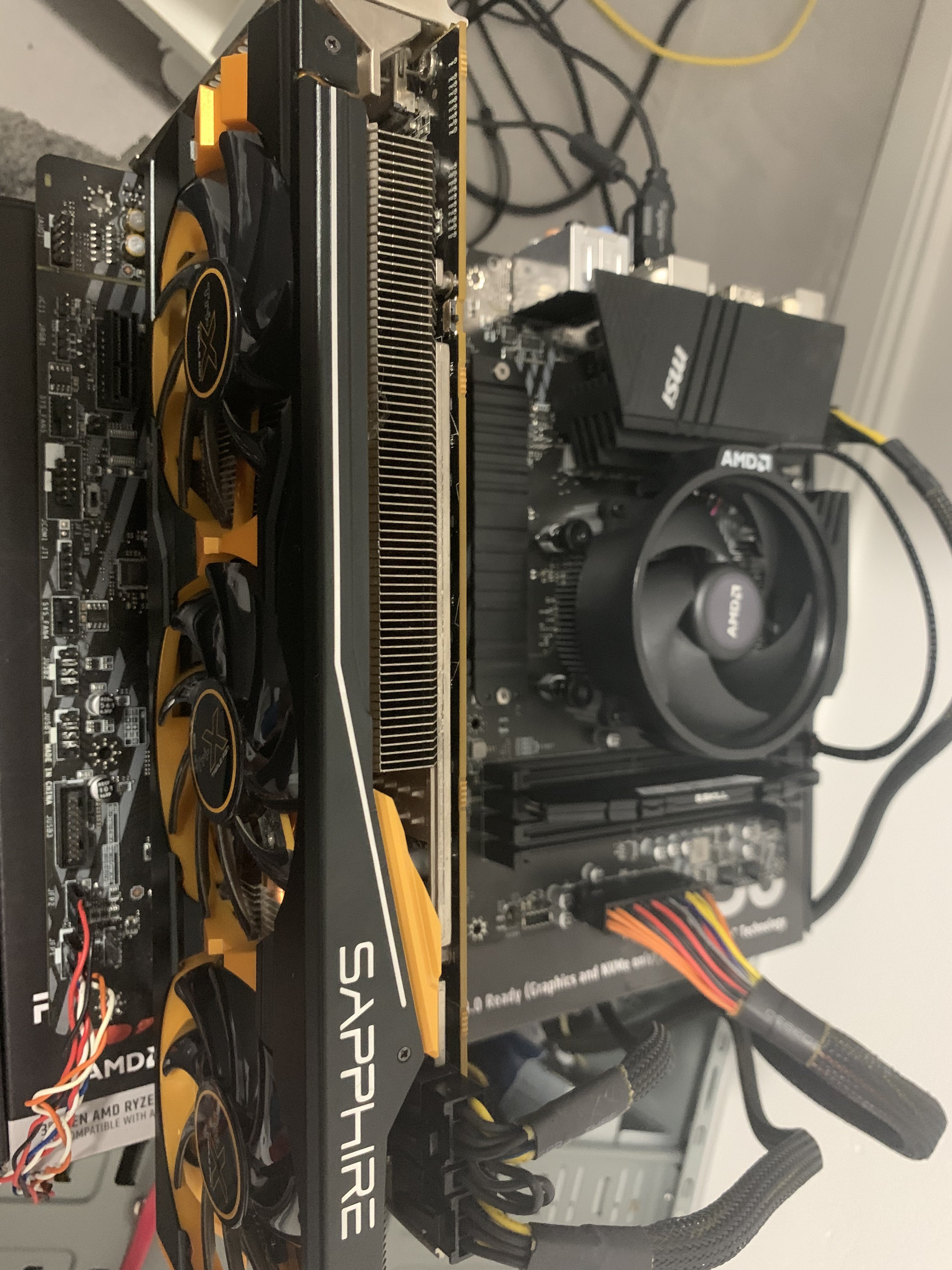

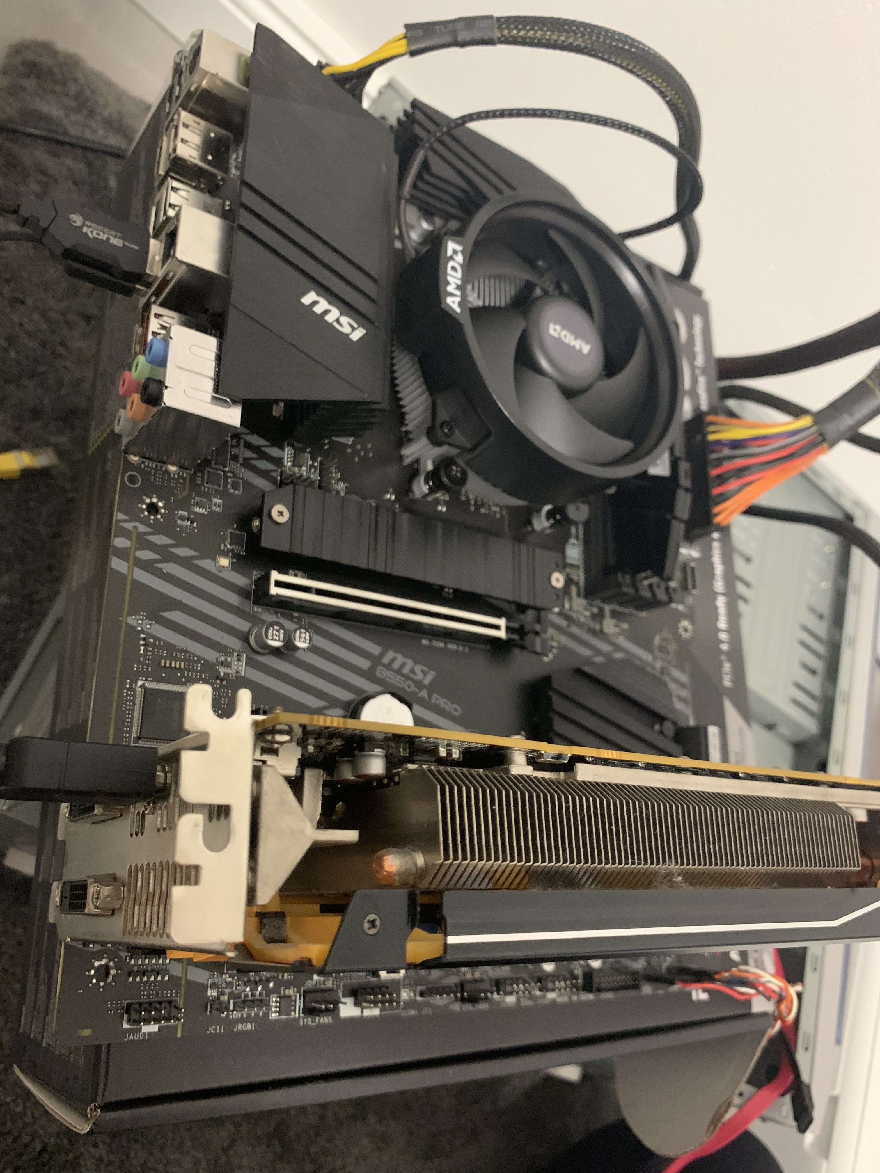

@Walter90 bitte steck die GPU mal in den obersten PCIe Slot direkt unter die CPU, wo sie auch hingehört. Teste dann nochmal.
Habe ich gerade auch probiert .
Leider das selbe Ergebnis. Hab es gerade auch mit beiden CPUs versucht :(
