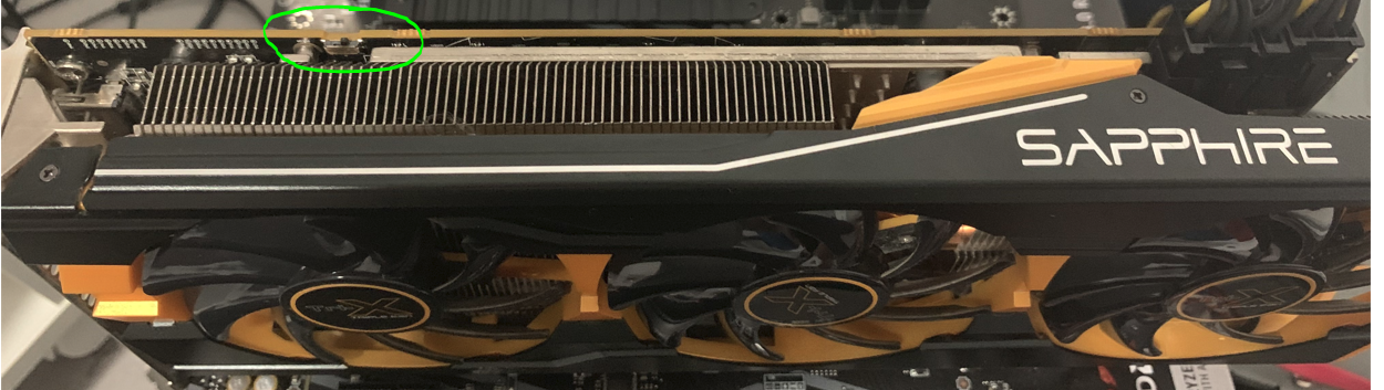

Das ist ne Sapphire Radeon R9 290(X) Tri-X OC.
Die Karte hat ein VBios für BIOS Legacy und eins für UEFI-Support (GOP).
Dafür ist ein kleiner Switch an der Karte.
Ich denke dein Schalter steht noch auf Standard (BIOS/legacy).
Fahr die Kiste mal runter und leg den Schalter (Bild) um, evtl hilfts.
Das hatte ich heute auch schon probiert leider hat es auch nicht geholfen :(
Dann muss er trotzdem nach links wenn die Karte verbaut ist wie auf dem Bild.
Nach links ist für UEFI-Support (GOP/Fastboot).
Hab gerade eben bei mir nachgeschaut.
Reaktionen: Walter90
Nach links ist für UEFI-Supprt (GOP/Fastboot).
Ok danke für den Tipp :)
Reaktionen: Nickel

Walter90 schrieb:
There is no GOP ( Graphics output protocol) support detected in this card.
BIOS CSM/UEFI Mode Settings in bios will be changed to CSM..
Du musst den Schalter umlegen an der Karte, dass haben wir doch schon besprochen.
Ein VBios is Bios/Leagcy, das andere mit UEFI Support (GOP).
Den PC aber herunterfahren hierfür.
In dem Foto von dir, von deiner Karte in Beitrag #41 ,
dort steht der Schalter auf dem Legacy-VBios.
Der muss hier nach links, so wie man die Karte hier auf dem Bild sieht.
Oh super das hat funktioniert 🎊
Vielen Dank 🙏
