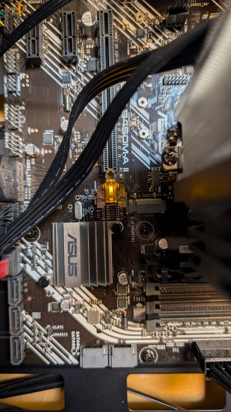

Anbei ein Bild von der Lampe auf dem Motherboard.

Die LED hier sieht eher nach style und nicht nach Diagnose LED aus
Wenn ich es richtig sehe, ist der RAM falsch eingesteckt. Sollte bei einem RAM Riegel normal in Slot 2 von der CPU ausgesehen stecken. Und bei zwei RAM Riegel in 2 + 4.
