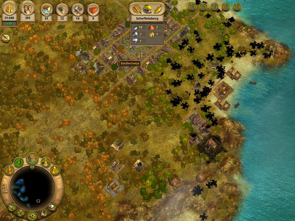

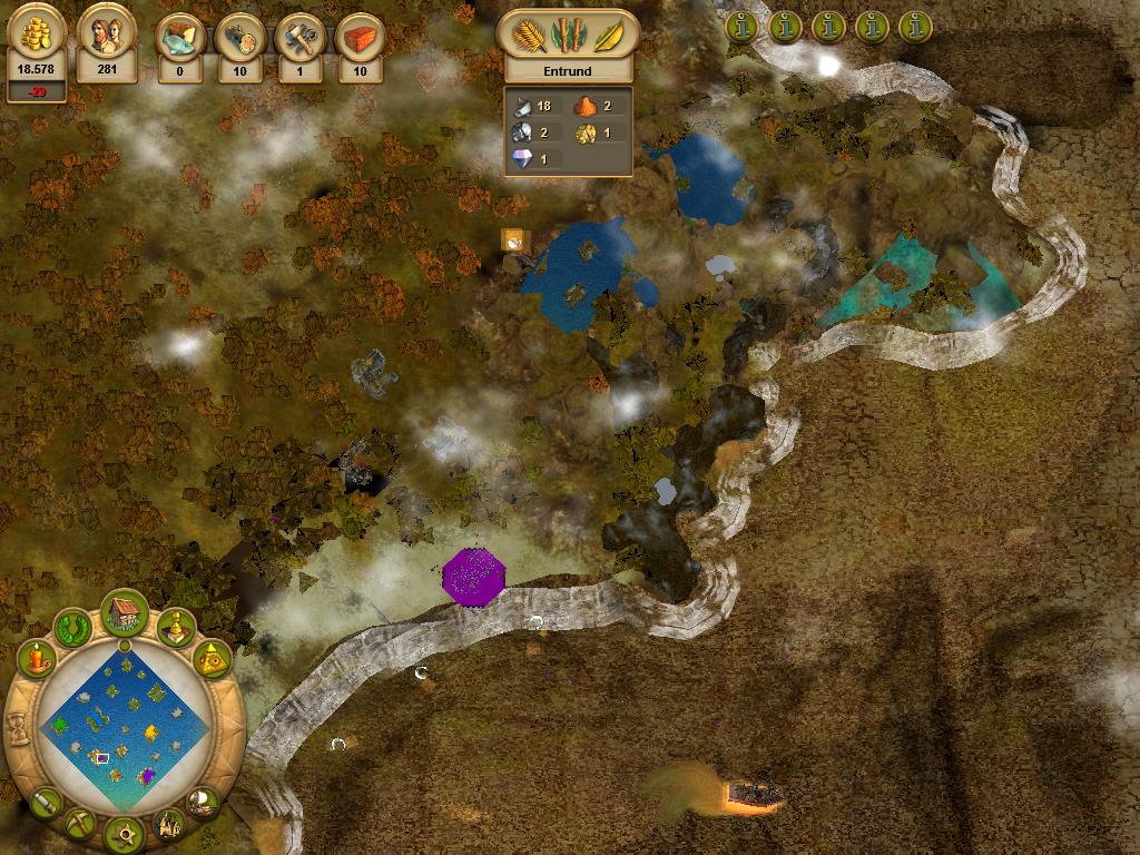

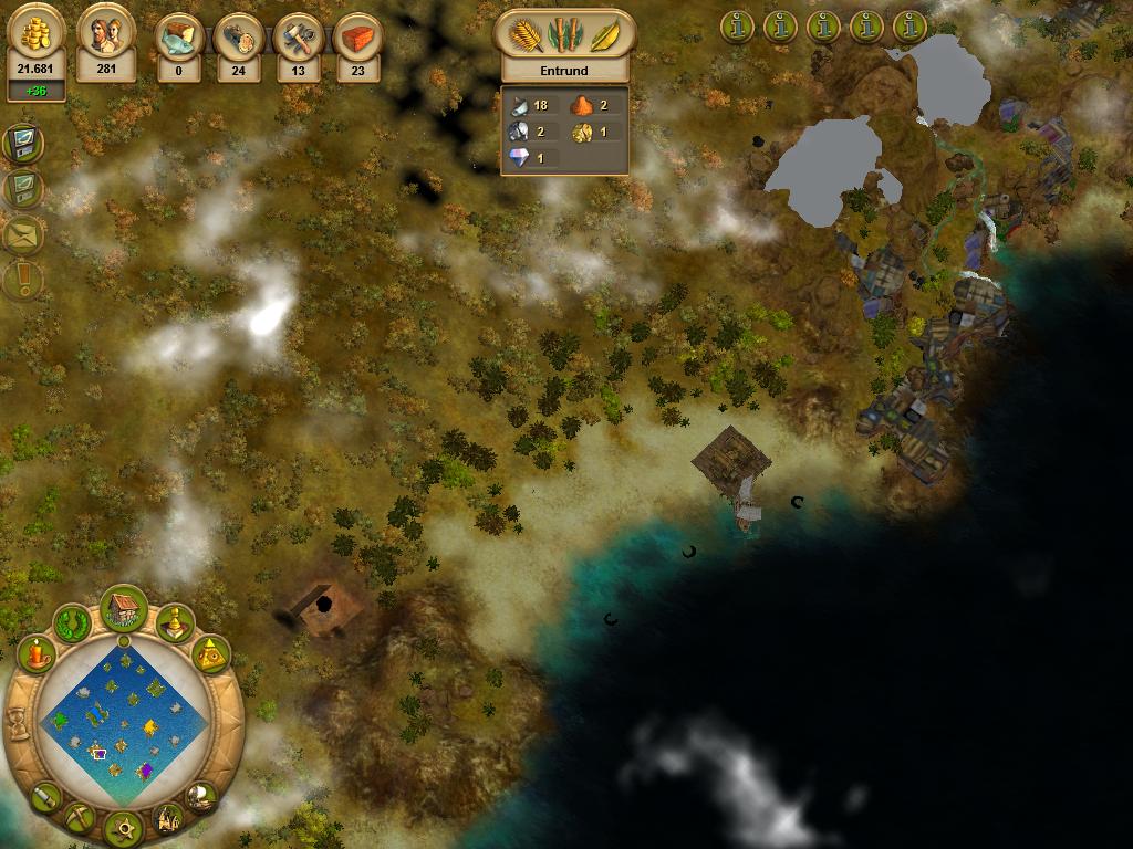

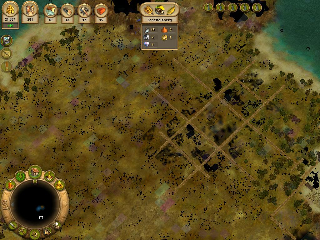

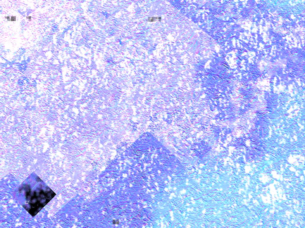

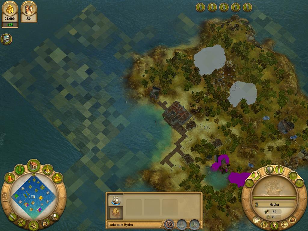

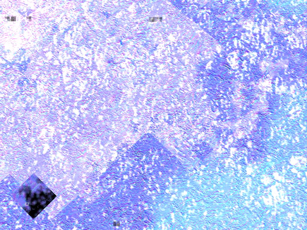

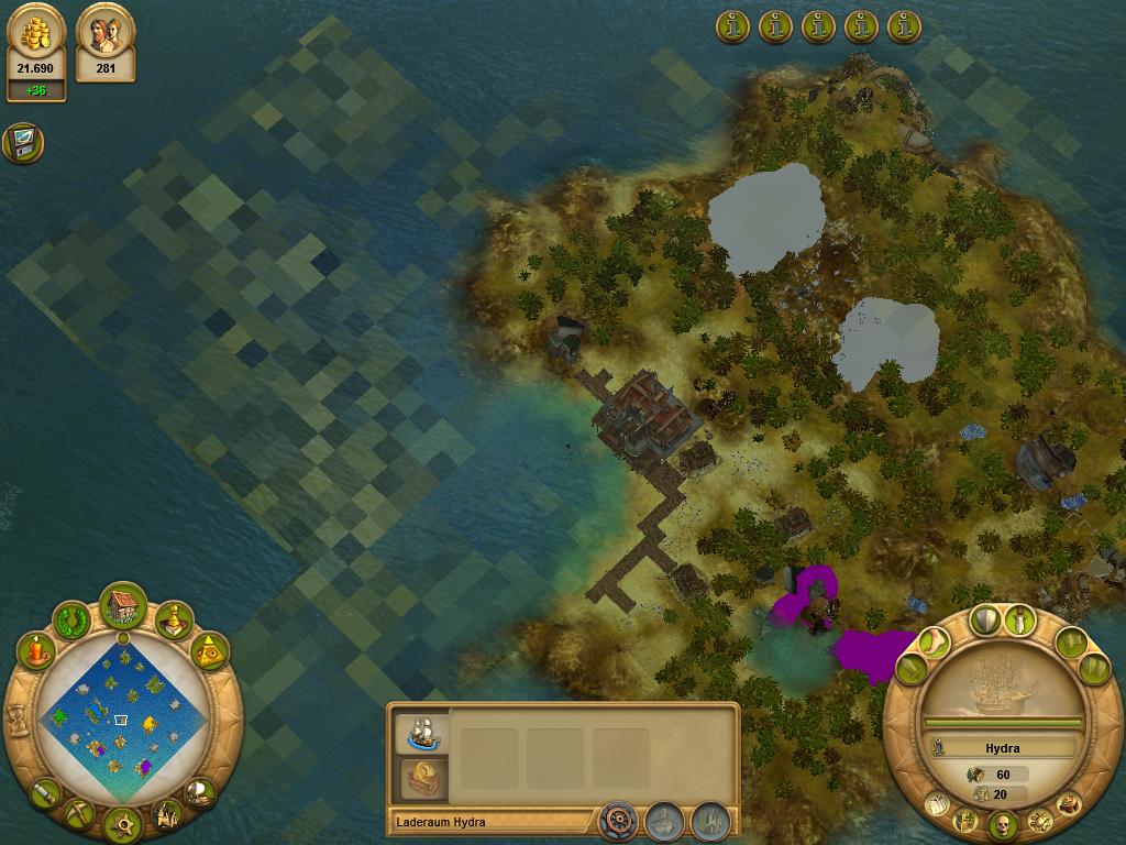

Ich hab seit einiger Zeit Probleme mit diversen Spielen.
Erst trat bei CS:S immer Grafikbugs auf, die ich auch nicht wegbekommen habe. Parallel dazu verbuggte sich auch Anno 1404.
Ich hab die Festplatten jetzt erstmal alle komplett formatiert, Windows XP Media Center Edition neu installiert.
Eben dann Anno 1701 installiert und angefangen zu spielen. Nach 10 Minuten setzten dann wieder die Grafikfehler ein. Wie die Fehler aussehen sieht man in den Bildern im Anhang.
Ich hab während die Fehler auftraten übrigens auch eine neue GraKa bestellt, bin damit von 'ner HD4850 auf eine GTX 260 gewechselt. Ergebnis war allerdings das selbe.
Ich hoffe ihr könnt mir helfen!

da der Fehler bei beiden Karten erst nach 10 Minuten Spielzeit auftritt, würde ich mal die Temperaturen der Karten überprüfen!
Das klingt stark nach Überhitzung.
Poste mal dein System und die Anzahl der Gehäuselüfter. Außerdem kannst du versuchen, mit offenem Gehäuse zu spielen. Wenn dann die Fehler nicht mehr auftreten, ist es garantiert ein Temperaturproblem.
Temperaturen müssen passen, sie wird net soo heiß.
Ausserdem Settings Anno 1701 - 1024x768 px - alles auf standart.
Prime und Furmark hab ich noch nicht durchlaufen lassen. Die Ramriegel sind def. i.O. das hab ich getestet.
Werd die 2 Sachen mal laufen lassen.

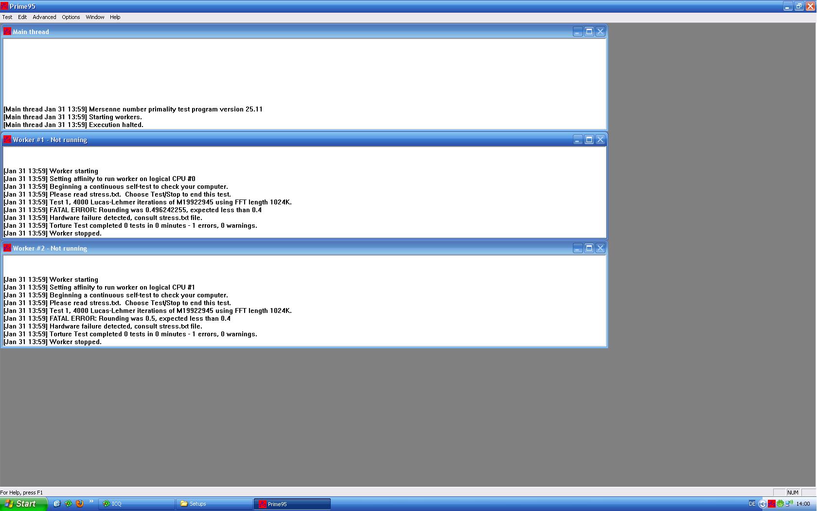

Prime & Furmark folgen
Edit:
Furmark höchste Temperatur => 97°C
Prime läuft nicht wirklich rund. Hardwarefailur detected.
Wo find ich jetzt die stree.txt?

prime bringt bei mir immer dann ein solches ergebnis wenn ich zu sehr übertakte. ein temperaturproblem ist sicher auch möglich aber da der test nicht mal 60sek lief eher unwahrscheinlich. es sei denn dein kühler sitzt völlig falsch und die cpu kocht schon im idle. hast du die temperatur der cpu schon ausgelesen?
Ich hab garnicht übertaktet, alles in Original zustand. Der Kühler ist groß genug und sitz auch wunderbar, dadran kanns nicht liegen...;)

Ich würd euch auch gerne die Temp zu der CPU sagen, aber leider läuft ja Prime nicht an. Kann man auch weiter oben nachlesen btw.
Das hab ich ja mitbekommen, aber deswegen kannst du sie ja trotzdem auslesen. Einfach Coretemp starten, Werte im Idle notieren -> Prime starten, Werte notieren wenn Prime abbricht -> posten.
Core1: 55°C
Core2: 44°C
Idle = Abbruch Prime
Prime fängt ja erst garnich an
ok...
Zwei Sachen fallen da schon auf: 1. Der Unterschied zwischen den Cores ist ungewöhnlich hoch. 2. Core 1 ist für IDLE zu warm.
Hast du da jetzt im Hintergrund Prime starten lassen??
Wenn nicht, deutet das darauf hin, dass dein Kühler doch nicht richtig sitzt.
Mach mal bitte folgendes:
1. (auch wenns nervt) Prime Test starten und Temps beobachten. Auch wenn er gleich abbricht, zeichnet sich Prime doch dadurch aus, dass die Temps in die Höhe springen (bei mir von 40 auf 50°) sobald du den Test startest. Schau mal ob du sowas bei dir auch beobachten kannst.
2. Drück den Kühler mit der Hand mal ein bisschen auf die CPU rauf und schau dann, ob sich die beiden Temperaturen näher kommen (normal sind da 5-6° Unterschied) und vielleicht sogar etwas sinken.
3. Besorg dir ein Tool, womit du die Chipsatz Temperatur auslesen kannst. Ich glaub Everest und Speedfan können das. Die Temperaturen postest du dann bitte auch mal.

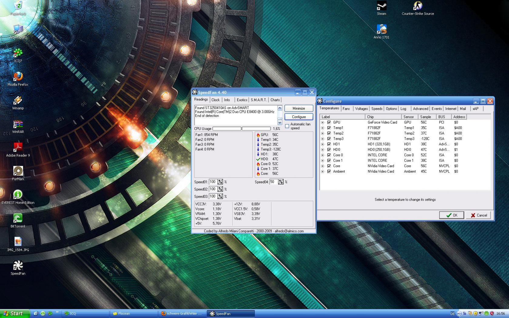

Hintergrund: Du meintest weiter oben, dass bei dir beide Lüfter rausziehen --> kein Airflow --> evtl. Chipsatz zu heiß!
Edit: Wäre auch hilfreich zu wissen welches Mainboard du im Einsatz hast.
zu 1. Core1: 55->59 - Core2: 41->48.
zu 2. kein Änderung, bleibt alles beim Alten.
zu 3. hab mich oben falsch ausgedrückt, sorry. Vorne Saugt an, Hinten bläst raus. Temp. siehe anhang
Edit für dein Edit:
Mainboard ist ein MSI P45 Neo2-FR :-)
Ok, also Temperaturen kann man glaube erstmal ausschließen.
