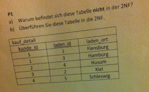

hier mal 2 Beispielaufgaben

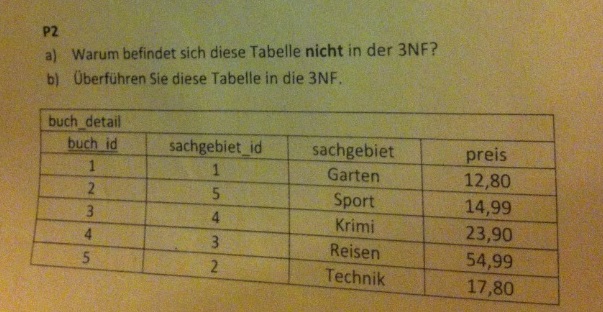

Ich beziehe mich mal auf das untere Bild:
Die 3NF ist verletzt. Bei jedem neuen Bucheintrag würde man die Sachgebiet_ID und das Sachgebiet wieder mitspeichern. Das führt zu Datenredundanz. Aus dem Sachgebiet (incl. ID als Primärschlüssel, der wird in der alten Tabelle ebenfalls als Schlüssel geführt) müsste man eine eigene Tabelle machen. (ID, Sachgebiet)
richtig.
gleiches beim ersten bild.
filialnummer UND filialort ist nicht nötig, denn mit der nummer liegt der ort schon fest.
daher wird das getrennt.
stell dir vor, du legst einen neuen kunden an.
ordnest ihm eine filialnummer zu. brauchst du dann noch den filialort in seinem datensatz?
nein! denn der ist mit der filialnummer schon eindeutig festgelegt.
Als kurze Fragestellung und vielleicht auch zum leichteren Verständnis
Warum möchtest Du in einer umfangreichen Tabelle für Bücher 1.000.000 x das Sachgebiet "Garten" speichern?
Warum sollte man das tun?
Zu Bild 1:
Informell: Die Tabelle beschreibt zwei Sachverhalte, nämlich:
a) Ein Kunde hat in Läden eingekauft.
b) Ein Laden hat einen Ort.
Damit ist die Tabelle (informell) nicht in der 2. Normalform
Problem:
Wenn Kunde 2 nun auch in Laden 1 einkauft, befindet sich der Ort des Ladens 1 mindestens 2 mal in der Tabelle -> Redundanz. Dadurch können Inkonsistenzen entstehen, so dass ein Laden gleichzeitig an zwei Orten ist.
Formell:
Das Attribut "laden_ort" ist abhängig von "laden_id". "laden_id" ist jedoch eine echte Teilmenge des Schlüssels, und somit nicht in der 2. Normalform.
Lösung:
Tabellen:
a) "Laden-Kunden-Zuordnung": laden_id, kunden_id (Schlüssel: laden_id, kunden_id)
b) "Laden-Details": laden_id, laden_ort" (Schlüssel: laden_id)
Alles unter der Annahme, dass ich es richtig interpretiert habe, dass ein Kunde in einem Laden gekauft hat, und das hier modelliert werden soll.
2NF: Der Primärschlüssel setzt sich zusammen aus kunde_id und laden_id. Die zweite Normalform ist deshalb verletzt, weil laden_ort nur von laden_id abhängig ist und nicht vom Primärschlüssel, abgesehen von der sich ergebenden Redundanz. Zum Thema Redundanz: Unser ERP-System speichert aktuelle Kundenstammdaten wie Name, Adresse, usw. *) allein schon aus Gründen der Revisionssicherheit. Kundenstammdaten werden ab und zu auch mal geändert z.B. die Adresse.
Edit:
*) in Bewegungsdaten

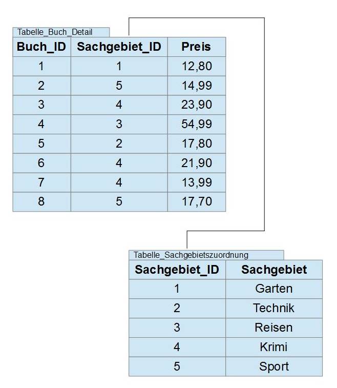

In Bezug auf Bild 2 hier eine Lösung, die AboveUsOnlySky schon schreib, hier noch mal zur Verdeutlichung als Bild.

Ist im zweiten bild wo sachgebiet aufgelistet wird nur die 2 normalverletzt und deswegen gleich die dritte normalform verletzt oder wie ist es genau ?
Sachgebiet ist voll funktional abhängig von sachgebiet_id
Sachgebiet ist NICHT Teil des Schlüssels. Die 2. Normalform behandelt aber nur Fälle in denen Nichtschlüssel-Attribute partiell funktional abhängig vom Schlüssels sind. Daher kann deswegen die 2. Normalform nicht verletzt sein.
Die 3. Normalform verlangt, dass es keine transitiven Abhängigkeiten zum Schlüssel gibt. Was ist transitiv?
* Hai frisst Goldfisch;
* Wal frisst Hai
* => (daraus folgt) Wal frisst Goldfisch.
In dieser Aufgabe:
* Sachgebiet ist voll funktional abhängig von sachgebiet_id
* Sachgebiet_id ist voll funktional abhängig von buch_id
* => (daraus folgt) Sachgebiet ist transitiv funktional abhängig von buch_id
* => die 3. Normalform ist verletzt.
