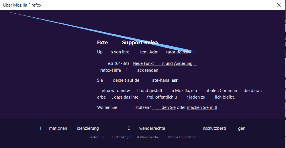

Wie gut dass ich ESR verwende...wobei...ich habe gerade nachgeschaut welche Version ich wirklich habe. Also normal sieht das auch nicht aus. haha
