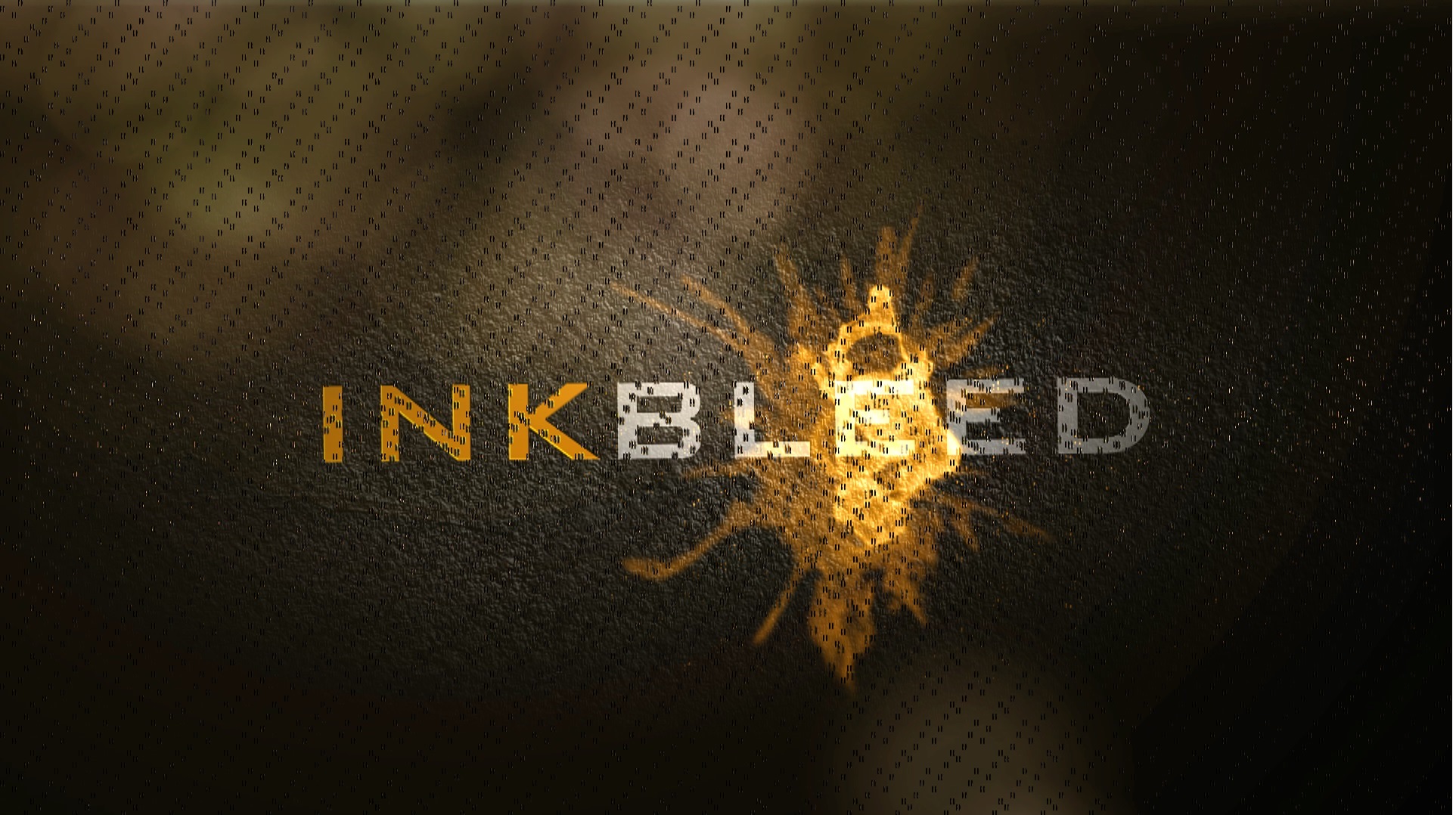

habe komischwerweise nur in BF3 und im schnittprogramm Sony Vegas anzeigefehler (siehe anhang).
habe vermutet das durch die hohe auslastung von BF3 und SV der VRAM verrückstpielt / hinüber ist.
Heute hab ich mit Metro LL installiert.... siehe da läuft OHNE GRAFIKFEHLER auf hoher detailstufe.
woran kann das liegen?

Neuste Treiber heisst nicht das sie nicht fehler verursachen können.
Würd auf jeden fall mal andere Treiber testen.
Bild mässig kann es aber schon defekter VRam sein.

... hast du den rest der treiber auch aktualisiert? virtu-lucid gedönse macht genau diesen effekt... der sollte auch neu sein.
Metro ist eher ein shader game aber in BF3 wird alles beansprucht.
Der vram ist eindeutig defekt
runter takten sollte helfen
