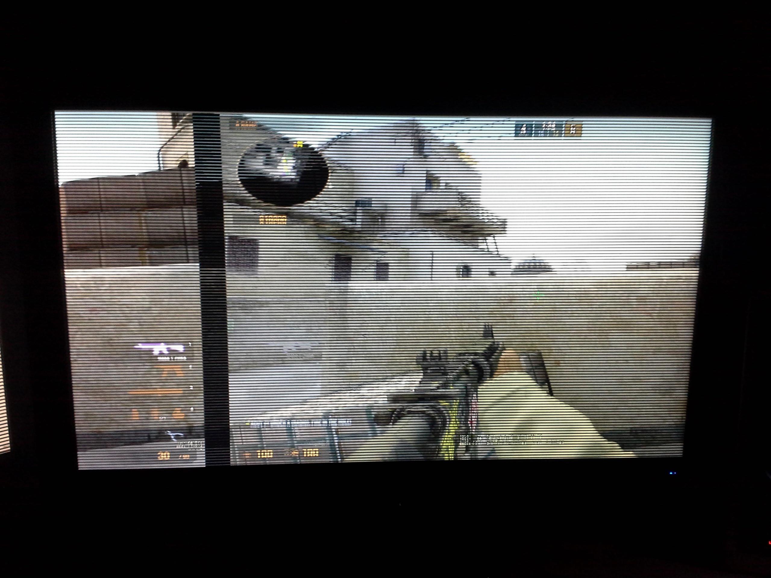

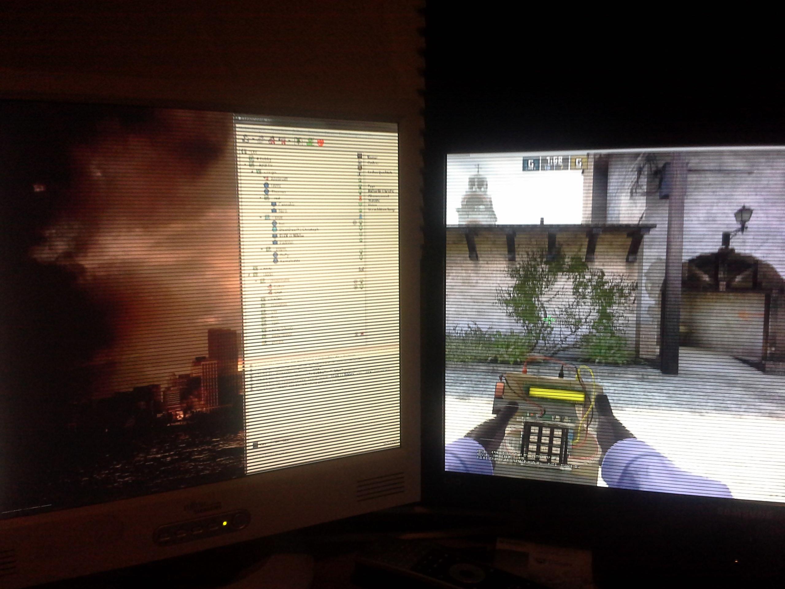

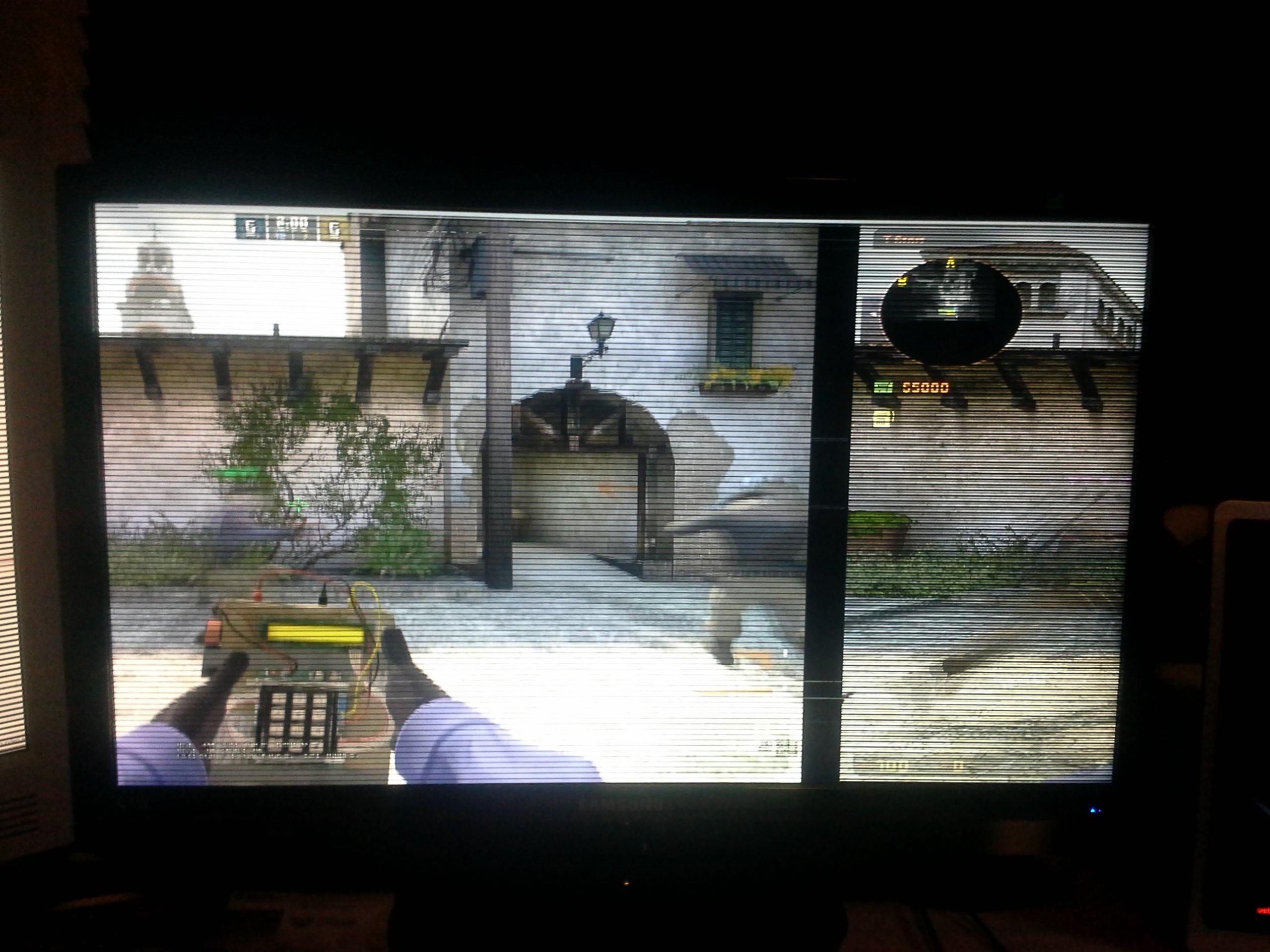

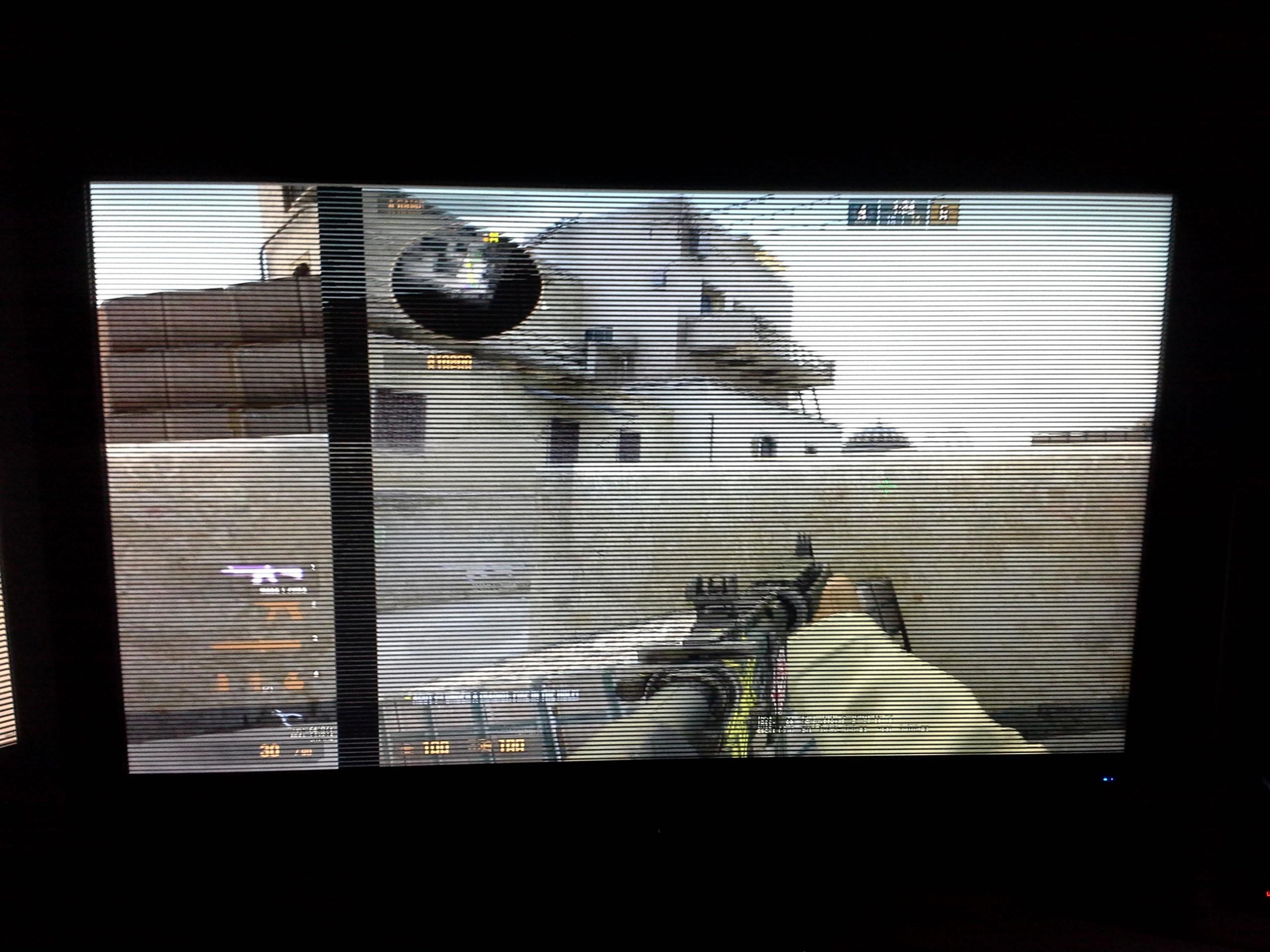

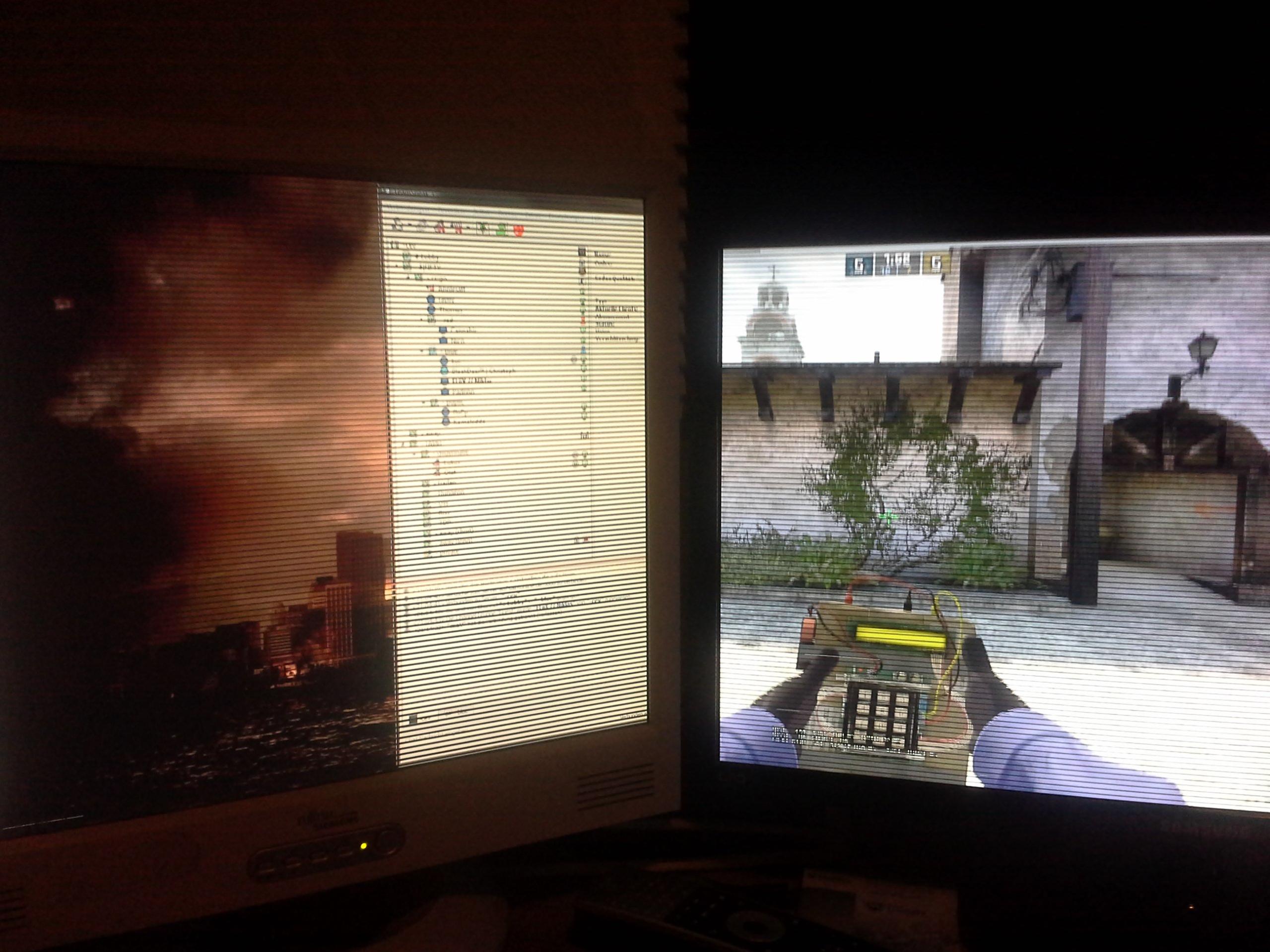

Seite geraumer Zeit habe ich mit meiner Graka während dem Zocken schwere Probleme. Ich kann das Phänomen am besten mit Bildern beschreiben:

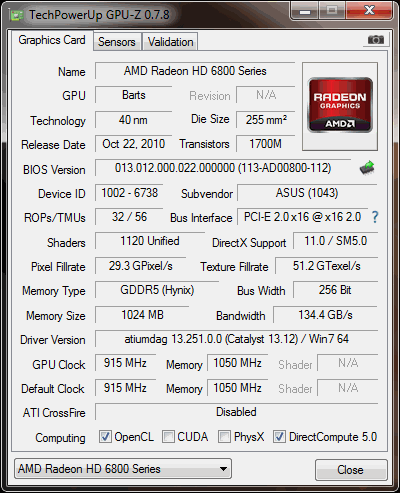

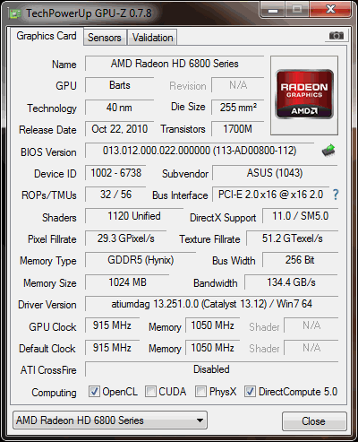

Die Grafikkarte ist (oder war, wie unten berichtet) von Werk aus Overclocked (Asus HD 6870 DirectCU, 915MHz overclocked, original sind's 900MHz)

Hardwareinfos:
Grafikkarten-Hersteller: Powered by AMD
Grafik-Chipsatz: AMD Radeon HD 6800 Series
Geräte-ID: 6738
Anbieter-ID: 1002
Subsystem-ID: 03C6
Subsystem-Anbieter-ID: 1043
Grafikbus-Unterstützung: PCI Express 2.0
Maximale Buseinstellungen: PCI Express 2.0 x16
BIOS-Version: 013.012.000.022
BIOS-Teilenummer: 113-AD00800-112
BIOS-Datum: 2011/07/19
Speichergröße: 1024 MB
Speichertyp: GDDR5
Kern-Taktfrequenz in MHz: 915 MHz (aktuell ja 900MHz)
Speichertaktfrequenz in MHz: 1050 MHz
Gesamtspeicherbandbreite in GB/s: 134,4 GB/s
Was vielleicht noch zu erwähnen wäre ist, dass der Fehler wirklich nur beim Spielen auftritt, also wenn die Grafikkarte ausgelastet ist. Egal, ob ich CS:GO mit 300FPS, oder mit 100FPS laufen habe.

Am Port kanns nich liegen, da der Fehler auf beiden Monitoren sichtbar ist. Sind beide über DVI an der Karte und einmal über DVI und einmal HDMI am Monitor angeschlossen. Gehäuse+CPU+Kühlung+Lüftung+Mainboard sind seit ca. 1 Monat neu, das Problem trat aber auch schon davor auf.
mfg
sieht nach defekten VRAM der Grafikkarte aus
