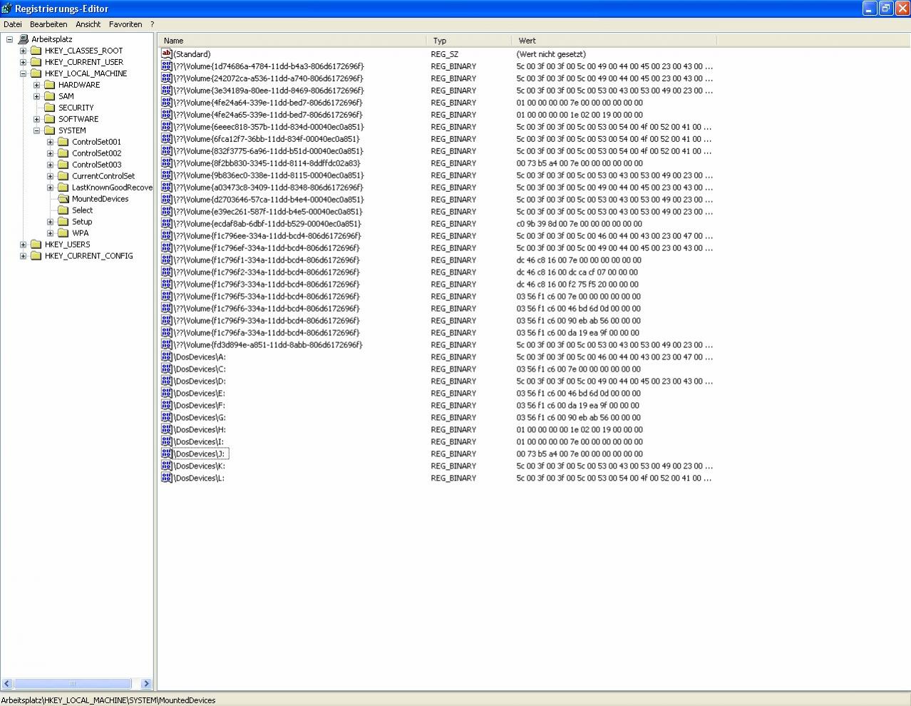

Ich hab mir mal den angegebenen Ort in der Registry angeschaut, allerdings konnte ich mit den kryptischen Zahlenkolonnen nichts anfangen.
Ich hab ein Screenshot davon angefügt.
Im oberen Bereich stand bei mehreren Werten SCSI "Name des DVD-LW", IDE "Name des DVD-LW", Removeable Device und Generic Floppy. In den anderen Einträgen waren nur eun ein paar Zahlen zu sehen.
Im unteren Abschnitt waren nur die Buchstaben die den Laufwerken zugeordnet sind auch als solche zu erkennen.
Im rest waren wieder nur Zahlen und Zeichen, welche ich nicht zu interpretieren vermag.
Wenn es hilft, kann ich auch gern den Inhalt einzelner Werte hier reinkopieren.

Wenn ich die Zahlen alle deuten könnte, würde ich bei M$ Programmierer sein. Auf jeden Fall siehst Du daran schon mal anhand welcher ID die Platten verwaltet werden und ich könnte mir vorstellen, dass die mit dem ?? davor, die Geräte sind die mal verändert wurden und deshalb die Fehlermeldungen auftreten oder es sind die Speichervolumeschatten IDs.
Wichtig ist ja, dass die boot.ini die richtigen Einträge hat und das anhand dieser Einträge auch gebootet wird.
