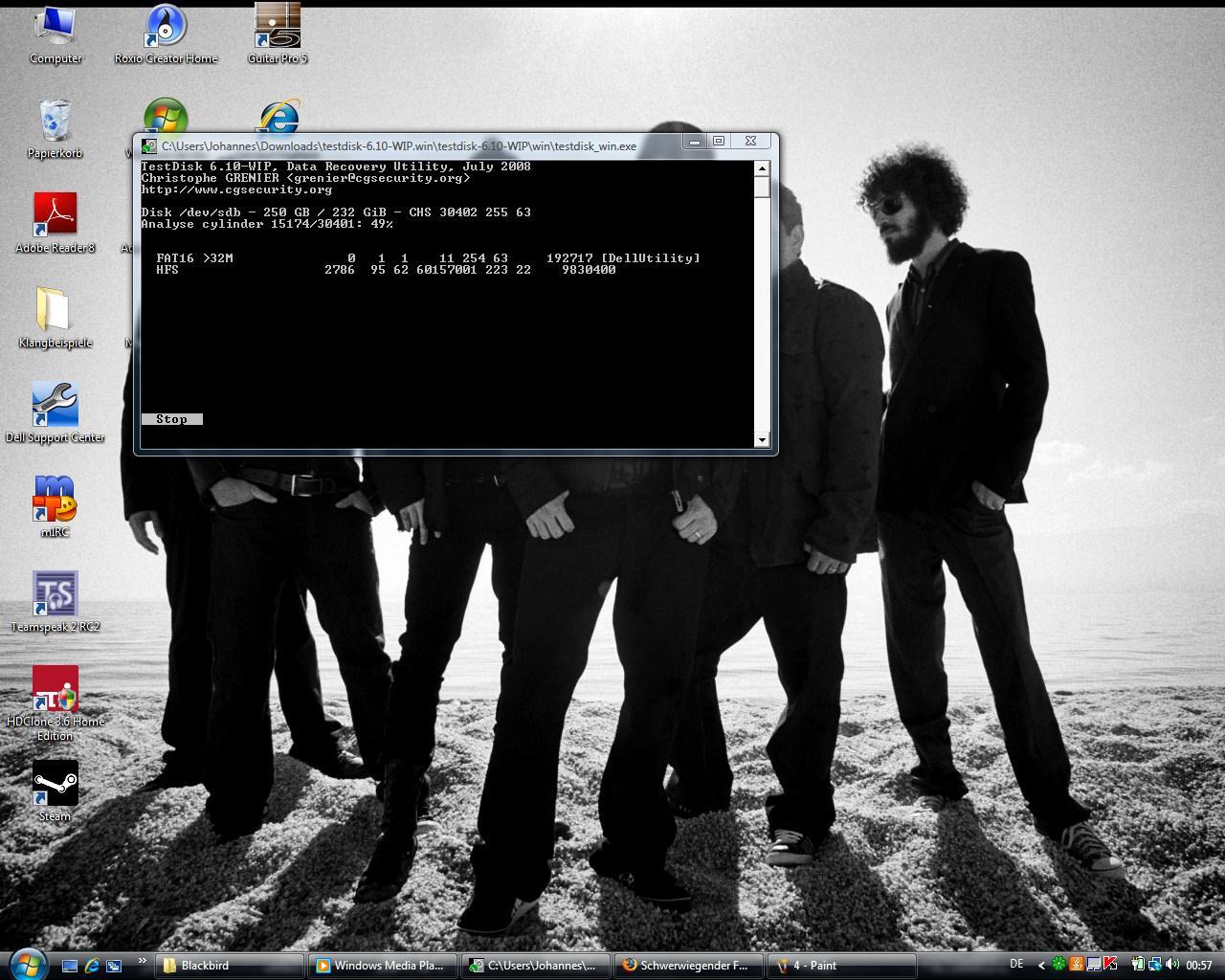

Also jetzt gehts ich hab de rar datei enpackt und dann rechtslick "als admin ausführen" dann hat er die hdd's erkannt. Bin jetzt dabei (dauert wirklich ewig :D) danach werd ich mal weiterschauen ob es auch weiterhin geht^^
hier pic http://666kb.com/i/b0ff854edadzpw5ph.jpg
mittlwerweile bin ich bei 81%

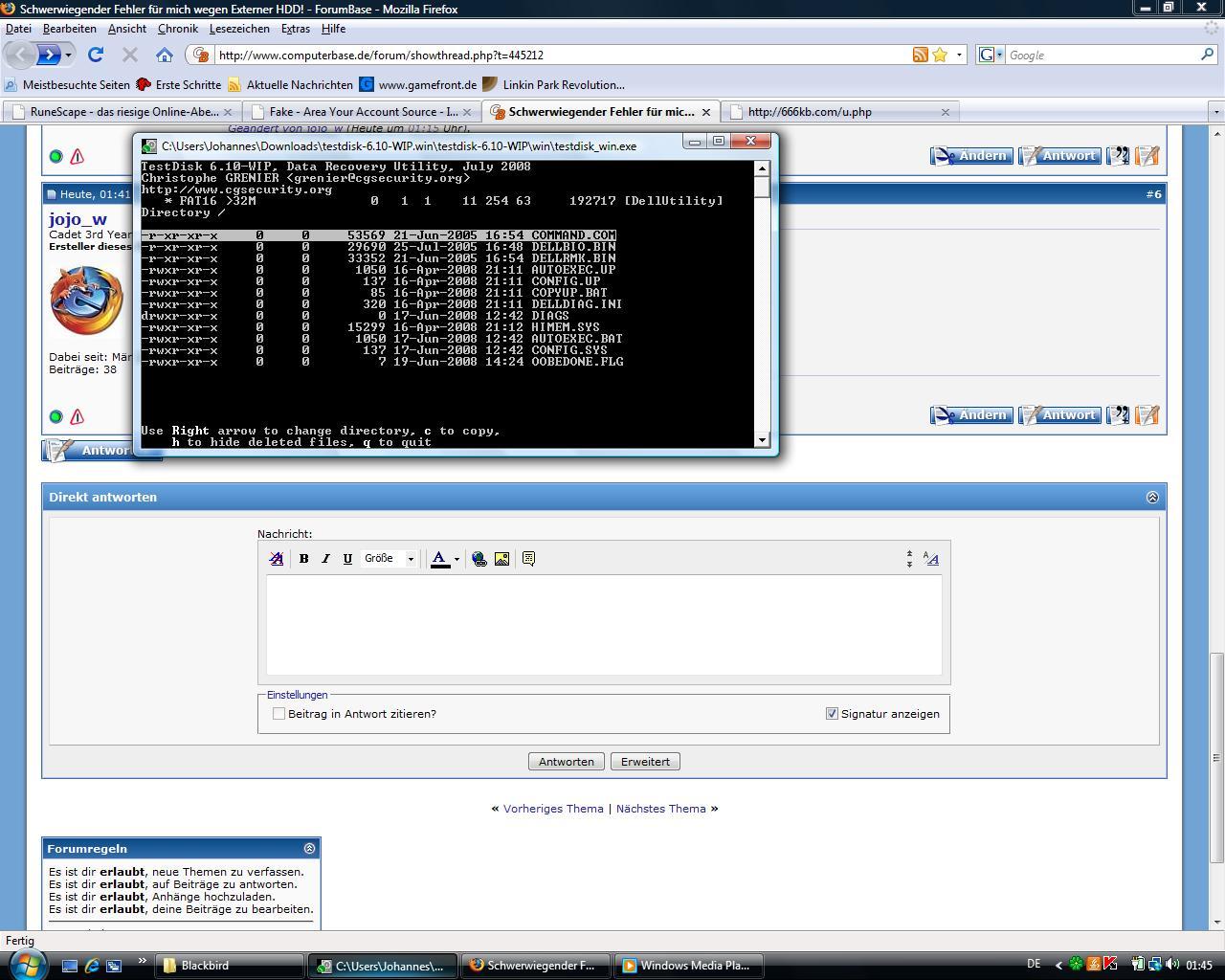

so jetzt kommt das hier http://666kb.com/i/b0fgfhvor3h8dfs9x.jpg
wenn ich p drücke kommt das hier http://666kb.com/i/b0fgg46oq8x9f8jxh.jpg
Was nun? im arbeitsplatz kann ich immer noch nich drauf zugreifen

Ich war auch schon bei schritt 10, nur werden da ganz falsche dateien angezeigt

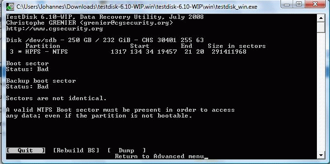

Mache dann bitte auch nochmal die Bootsektoranalyse - > Menü Advanced
In dem Menü, wo oben Analyse steht, ist darunter der Menüpunkt Advanced, wenn Du darauf gehst, kommt unten eine Leiste mit Boot, dies gibt dann die Verhältnisse im Bootsektor der angewählten (mit den Cursor Tasten) Partition wieder.

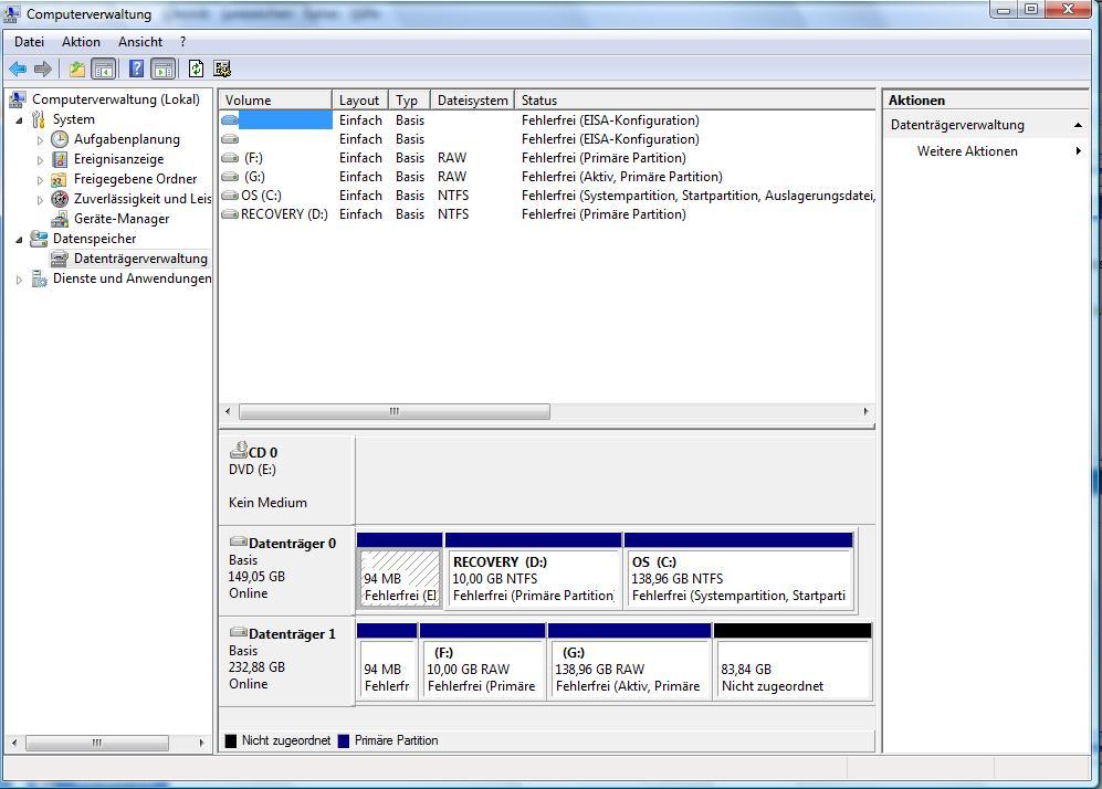

Du hast den Gerätemanager im Bild festgehalten, ich würde gerne die Datenträgerverwaltung mit den Partitionen sehen. Arbeitsplatz - > verwalten - > links die Datenträgerverwaltung auswählen.
Ich muss jetzt nochmal auf die Ausgangsfrage zurückkommen, Du hattest die interne Disk auf die externe spiegeln wollen und diesen Spiegelvorgang abgebrochen?! Hattest Du zuvor die externe Disk bereits partitioniert?
Und wie hattest Du gespiegelt (Disk2Disk oder Partition für Partition)?
Du hattest ja den Spiegelvorgang abgebrochen, daher erklärt sich wohl auch, dass mehrere Fehler auf der externen Disk nun zu finden sind. Deine interne Festplatte hat drei Partitionen, diese findet man auch auf der externen, plus einen unpartitionierten Bereich. Da der Kopiervorgang abgebrochen wurde, sind bestimmte Informationen noch nicht auf die Disk geschrieben worden, wie die einzelnen Imager da vorgehen, bleibt vielfach verborgen (HDD Clone kenne ich nur vom Namen her).
Was spricht dagegen, den Kopiervorgang zu wiederholen? Ich halte es für kein geschicktes vorgehen die Fehler hinzufummeln, zumal man nicht den Fortschritt der ursprünglichen Aktion kennt. Man könnte sich Probleme mit der zukünftigen Arbeit mit dem Drive einhandeln. Ein Clone-Vorgang bei einer 160GB Disk dauer schlimmstenfalls 1h (für eine 35GB Bootpartition inkl. Komprimierung, brauche ich etwa 5 - 10min). Generell halte ich ein partitionsweise durchgeführtes Cloning für den besseren Weg, zumal man da die Ziel-Partitionen anpassen kann.
