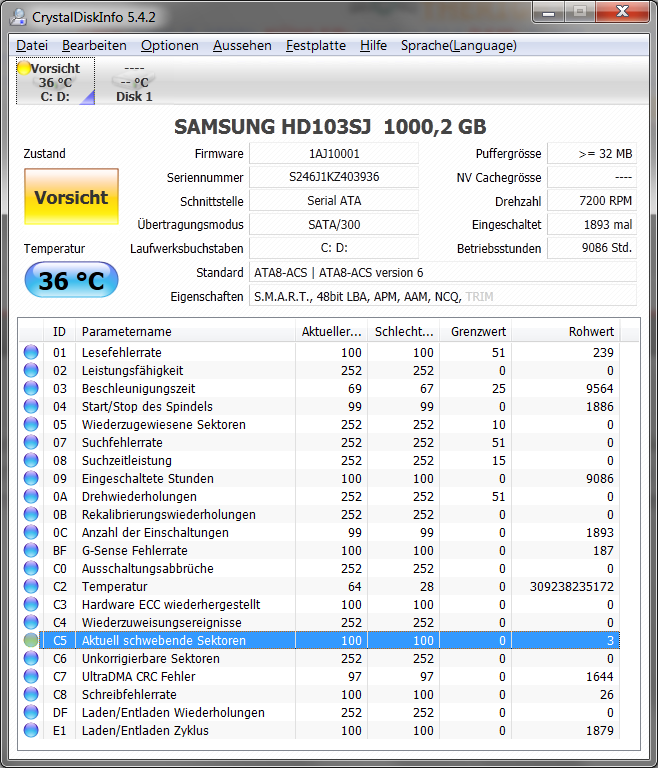

Habe mir dann Crystal Disk Info runtergeladen und mir wurde "Vorsicht" angezeigt. C5-Schwebende Sektoren, was auch immer das heißen mag :rolleyes:
Die Platte dürfte ca. 2 Jahre oder etwas mehr alt sein. Muss ich mir da Gedanken machen?
Hier mal ein Screenshot

Erneuere das SATA-Datenkabel, denn hier sind aktuell viele UDMA CRC Fehler verzeichnet, die die Übertragung zumindest verlangsamen können.
Die 3 schwebenden Sektoren sind für über 9000 Betriebsstunden kein Problem. Diese Sektoren konnten nicht gelesen werden und werden nach dem nächsten Überschreiben probegelesen und wenn das fehlschlägt, mit Reservesektoren ersetzt. Lese- und Schreibfehlerrate sind ungleich 0, aber noch sehr niedrig und das könnte auch durch die 3 schwebenden Sektoren verursacht worden sein.
Um die 3 schwebenden Sektoren wegzubekommen, müsste man die HDD 1x komplett überschreiben. Wenn es die Systemplatte ist, dann Daten sichern (z.B. per Image), PartedMagic runterladen, brennen und davon booten, dann Disk Eraser auswählen und die HDD 1x komplett mit Nullen überschreiben (Option external dd disk). Danach nochmal die SMART-Werte posten, zum Vergleich. Wenn es nur eine Datenplatte ist, oder du die HDD irgendwo zusätzlich anschließen kannst, reicht es auch die HDD vollständig (keine Schnellformatierung) mit Windows ab Vista zu Formatieren.
Da hilft ein neues Kabel auch nix mehr :D
Mehr als Moselbär kann und muss man dazu nicht sagen.
Bisher sind seit 08.12.2012 keine weiteren UDMA-CRC Fehler dazugekommen, daher scheint das Kabel in Ordnung.
Neu sind 3 Sektoren, von denen nicht gelesen werden konnte (C5), daher kommen auch die 223 neuen Lesefehler.

Es gibt absolut keine Hinweise darauf, dass sich die HDD ihrem Ende nähert.
Das Problem bei den schwebenden Sektoren ist, dass diese schon Probleme verursachen können, wenn dort z.B. Systemdateien liegen und die dann nicht geladen werden können. Wenn dort irgendwas gespeichert ist, was nie geladen wird dann wird man gar nichts merken.
Ein Überschreiben würde diese Sektoren jedenfalls einer nachträglichen Prüfung zuführen und je nach dem ob das Lesen klappt oder nicht, würden sie dann remappt.
Wenn dir das komplette Überschreiben mit Image erstellen und zurückspielen zuviel Aufwand ist, dann könnte man die HDD auch mit h2testw vollschreiben. Das Programm läuft unter Windows und überschreibt nur den freien Speicherplatz bzw. schreibt ihn voll, d.h. du bräuchtest auch nichts zu sichern. Die schwebenden Sektoren sind dann allerdings auch nur weg, wenn diese derzeit keine Daten enthalten. Das wäre vielleicht ein gangbarer Kompromiss. Du könntest mit der Programmpartition anfangen, danach wieder mit CDI die SMART-Werte kontrollieren. Wenn die pendings noch nicht weg sind, dann die Systempartition. Zuletzt nochmal die SMART-Werte kontrollieren. Wenn die pendings immer noch nicht weg sind, dann liegen bereits Daten in diesen unlesbaren Sektoren und daher konnten sie nicht überschrieben werden.

Oh man. Diese Festplatte ist hinüber; ganz einfach. Tausch das Ding aus und gut ist. Es hilft dir nicht, hier noch Tage lang zu fachsimpeln. So wird es immer schlimmer.
Hast ja recht ;)
Der Rohwert ist nun auch von 3 auf 5 gestiegen.
