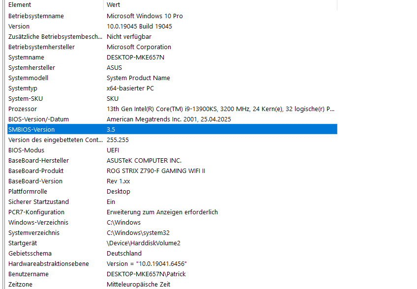

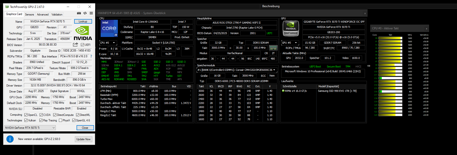

Hier der Screenshot
Das zum Bios

Das ist ein altes Bios ohne CPU-Voltage-Limits! Aktuell ist V 3107!

Bei Betrachtung der Screenshots fällt auf:
  • Das BIOS ist nicht aktuell
  • der Arbeitsspeicher ist eventuell zu hoch getaktet, testweise mal 5600 MT/s einstellen
  • der Grafikartentreiber könnte ebenfalls ein Update vertragen.
  • HVCI (oder das entsprechende Äquivalent auf deinem Mainboard aktivieren), wird mittlerweile von einigen Titeln für Anti-Cheat-Maßnahmen benötigt.
  • ein Update auf Windows 11 wäre auch zu empfehlen, da der Support für Windows 10 größtenteils eingestellt wurde.
