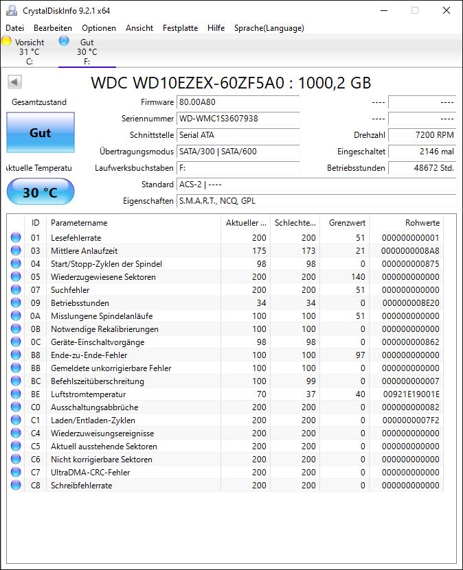

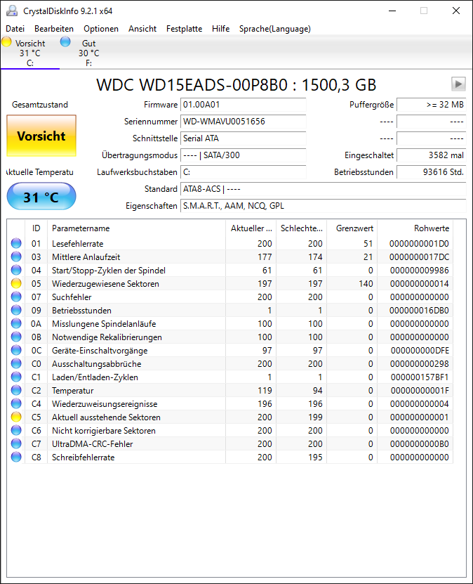

Hi hab mir CrystalDiskInfo runtergeladen und geschaut ob es meinen HDDs gut geht hab jetzt bei einer vorsicht stehen weiß aber leider nicht was die 2 werte bedeuten. Soll ich windows auf die andere packen? und ist das problem schwerwiegend?

WD15:
464 ältere Lesefehler (01), 20 defekte Sektoren durch Reservesektoren ersetzt (05), 1 Sektor konnte nicht gelesen werden (C5), 176 ältere CRC Fehler [C7] da war ein SATA Kabel einmal locker/defekt.
Für ein Schätzchen mit 93.616 Betriebsstunden noch tolerabel. Diese HDD sollte jedenfalls kurzfristig (nächste 14 Tage) in den Ruhestand verabschiedet werden, sie hat ihre Aufgabe mehr als erfüllt.
Die WD10 ist soweit in Ordnung, wenn auch schon im fortgeschrittenem Alter.

Wenn du regelmäßig Backups machst kannst du die nutzen bis sie defekt ist, die kann noch lange durchhalten.
Das was in CDI steht muss nicht unbedingt heißen das die in X Tagen kaputt geht.
Unabhängig davon würde ich über eine SSD nachdenken das beschleunigt den PC enorm, falls noch nicht vorhanden.
(Man kann auch durch klonen das alte System wiederherstellen auf der neuen SSD 1:1)
Also das sieht man auch nicht alle Tage! Die ist über 10 Jahre durchgelaufen ...

Spätestens, wenn dein Betriebssystem nicht mehr bootet oder immer wieder hängen bleibt brauchst du eine Neue. Ansonsten hat Sie Ihren Dienstalter erfüllt und kann in Rente geschickt werden. Also auf auf zur SSD.
