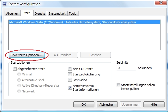

Start - > Ausführen -> msconfig -> Start -> Erweiterte Optionen -> Prozessoranzahl
Erweiterte Optionen gibts bei mir nicht? KAnn man das Freischalten?

Den Punkt gibt es nicht?
