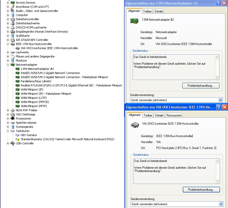

Vielleicht kommen meine Internetverbindungsabbrüche daher, dass ich noch die Windowsinstallation zu Zeiten des alten Mainboards verwende? Das alte MB hatte nämlich für das LAN einen Realtek 8111C Chip, außerdem für Firewire einen T.I. TSB43AB23 Chip, das neue Board hat für LAN den Intel 82567LM Chip und ursprünglich kein Firewire, welches ich nachträglich mit der PCI-Karte nachgerüstet habe. Habe ich deshalb eine LAN-Verbindung 2 und eine 1394-Verbindung 2, welche beide gleichzeitig eine LAN-Hochgeschwindigkeitsinternetverbindung mit Windows-Firewall herstellen und sich ins Gehege kommen? Die 1394-Verbindung sendet und empfängt allerdings keine Pakete. Warum funktioniert aber die Internetverbindung nach Booten eine Zeit lang, bis es immer schwieriger wird und ich wieder neu booten muß? Ich kann mich nicht erinnern, dass ich vor der zweiten Reparatur (Mitte Nov. 2009) bzw. vor Einsetzen der Firewire Karte (um Weihnachten 09) solche Schwierigkeiten mit dem Internet hatte.

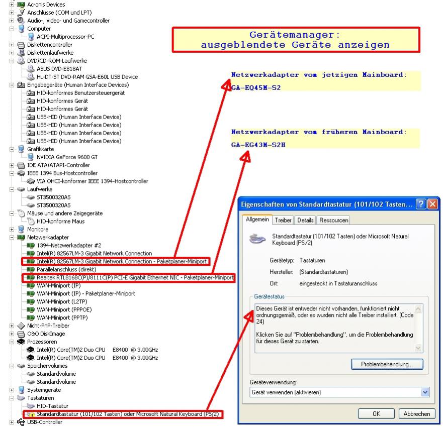

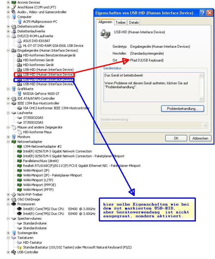

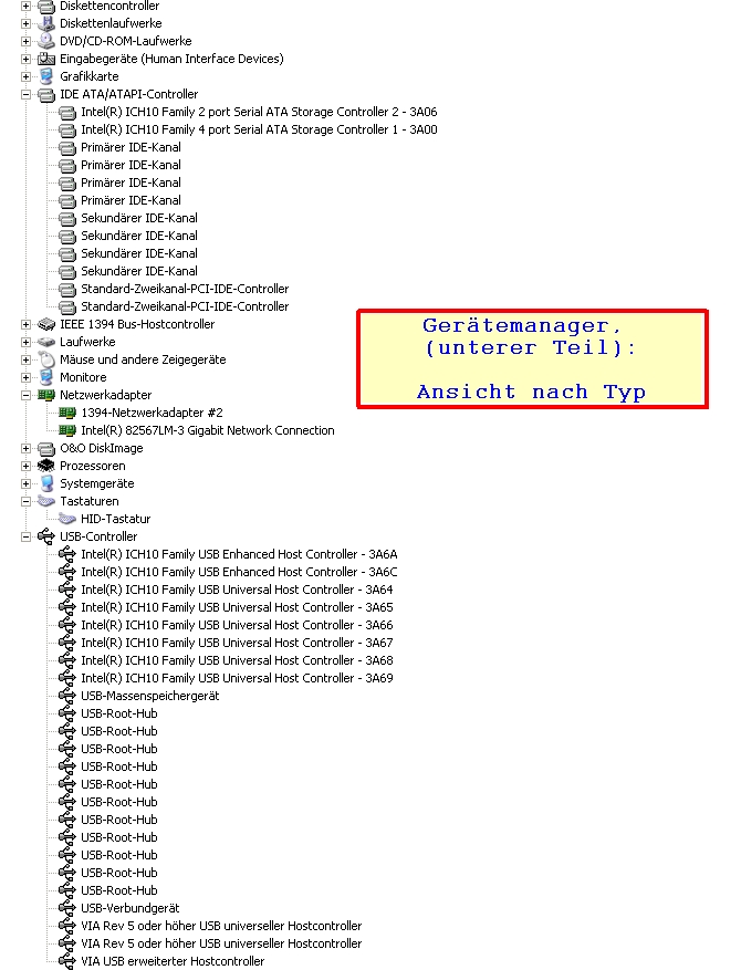

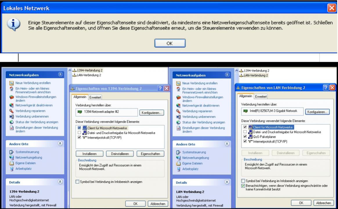

Ein weiteres Problem, welches gelegentlich (heute allerdings schon 3x) auftritt, betrifft die USB-Tastatur, und es trat schon vor der zweiten Reparatur auf. Ganz plötzlich spricht die Tastatur nicht mehr an. Früher hatte ich dann einen Neustart gemacht, aber ich habe gemerkt, dass es auch reicht, den USB-Stecker raus -und dann wieder einzustecken.Es ist eine Multimediatastatur mit Beleuchtung (von Plus), Modell W9835, Ciron Electronics GmbH (www.produkte-europe.de).
