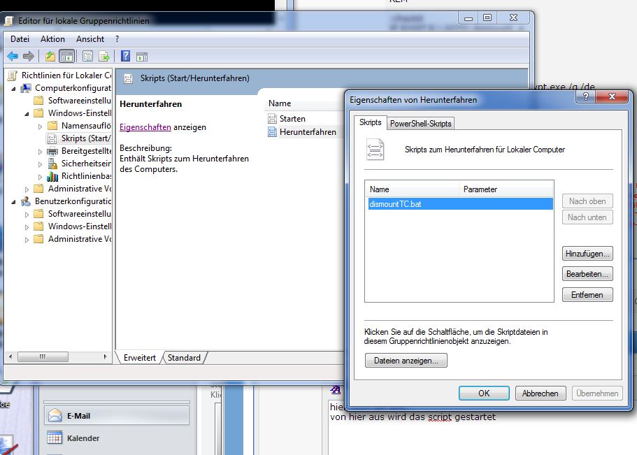

hier noch ein Bild...
von hier aus wird das script gestartet
als Hinweis der wohl nicht unwichtig ist.
bei den zu dismountenden Containern handelt es sich um ein NAS-Laufwerk. auf diesem liegen die beiden Container die eingebunden sind.
Wenn mal eine zeitlang auf dem NAS nicht gearbeitet wurde legt es sich zur Ruhe.
Ich merkte das bei dem letzten runterfahren (als es beim wiedereinbinden krachte und fdisk startete) das beim dismounten die NAS-Platte angefahren ist.
und vermútete (da dann aber auch schon Windows fast parallel runterfuhr) das Windows auf das Aufwachen und dismounten der Platten nicht gewartet hat...
