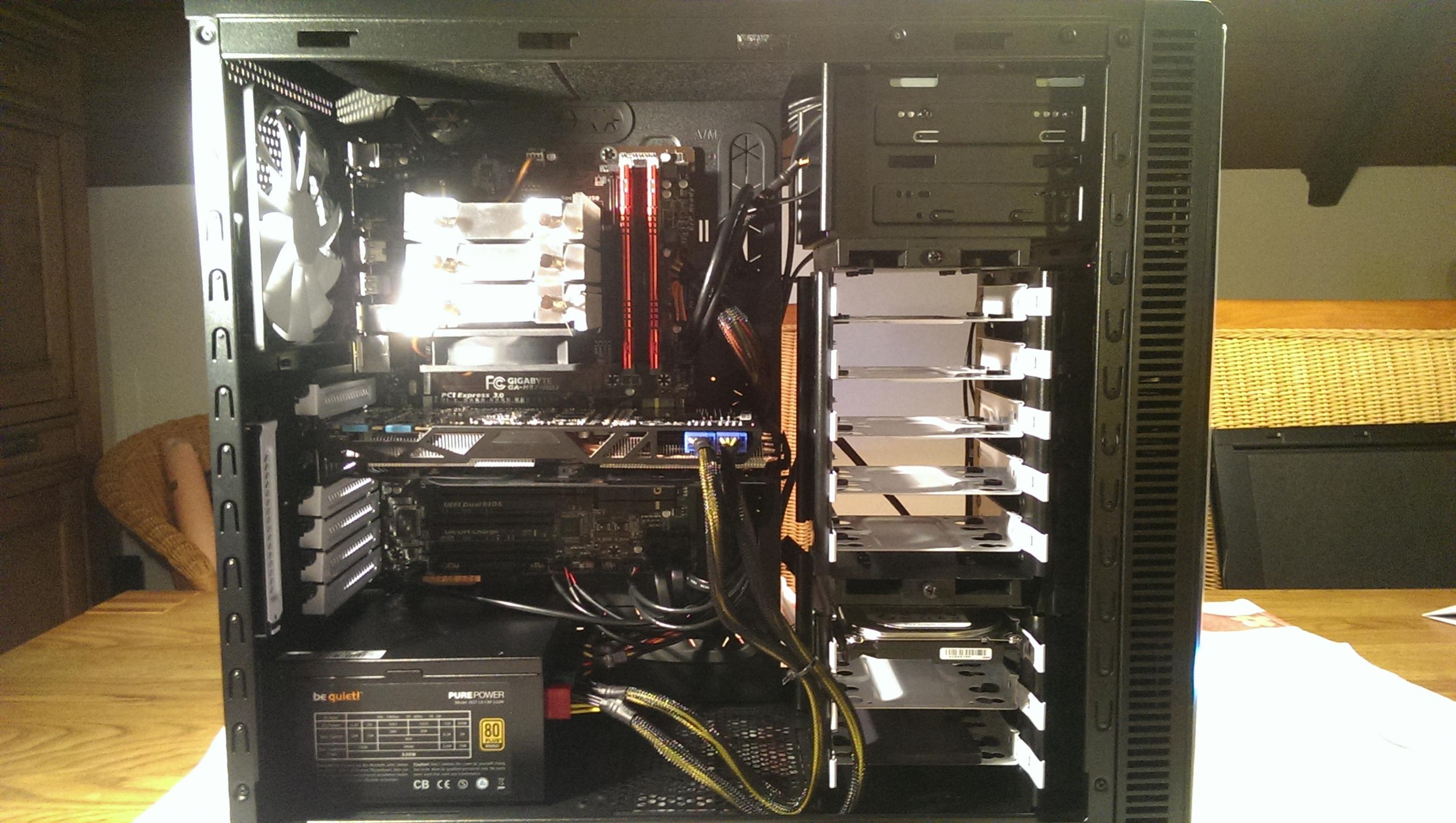

ich habe im Dezember meinen neuen PC zusammengebaut.
Nun frage ich mich aber ob ich den CPU Kühler Scythe Katana 4 richtig montiert habe.
Das Gehäuse ist ein Fractal Define R4 und der CPU Kühler ist mit dem Lüfter in Richtung Grafikkarte montiert. Ich frage mich nun ob ich ihn so belassen soll oder ob ich ihn doch noch drehen soll und wenn ja in welche Richtung.
Temps sind im Modus Höchstleistung mit CStates und EIST aktiviert:
Idle ~30 Grad
Last ~60 Grad
und mit Cstates und EIST deaktiviert:
Idle ~40 Grad
Last ~60 Grad
Was meint ihr ?

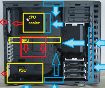

Saugt der Gehäuselüfter die Lufft aus dem Gehäuse oder bläst er rein ? Wenn er raus saugt dann den Kühler um 45 ° drehen !
Ich weiß leider nicht genau wie das bei dem Fractal Define R4 ist :/
Edit: Bild
45°?
Normalerweise werden die Lüfter so montiert, dass sie nach hinten raus blasen. In deinem Fall wohl um 90° gegen den Uhrzeigersinn gedreht.
Halt z.B ein Feuerzeug dran, dann siehst Du es.
Airflow im Gahäuse !

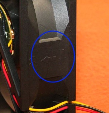

Der TE hat doch ein Bild angehängt wie er seinen Lüfter bzw Kühler mit Lüfter eingebaut hat. er soll ihn nur um 45° drehen damit der Lüfter die "kalte" Luft über die CPU zieht.
P.S.: "Auf den Lüftern ist immer der "Luftweg" aufgedruckt siehe Bild.
