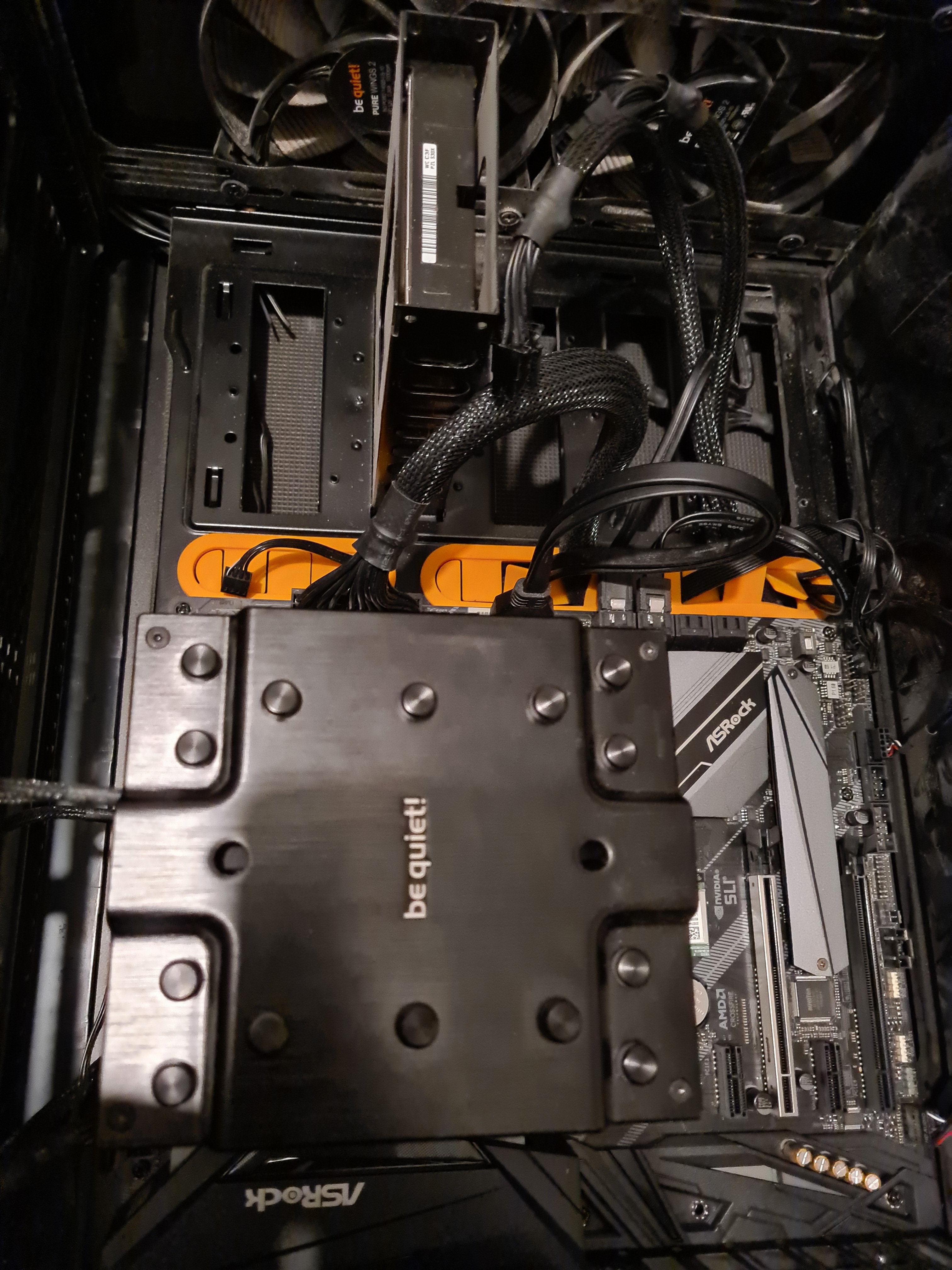

Hallo sorry für die wenigen Infos,bin gerade am Handy.. folgendes ist der Lüfter richtig herum drauf gebaut?

Den Kühler kann man drehen. Fraglich ist ob du die Lüfter richtig rangebaut hast? Die sollten ja sicherlich nach hinten raus pusten :D An den Lüftern ist ein kleiner Pfeil dran, wenn man sich unsicher ist.

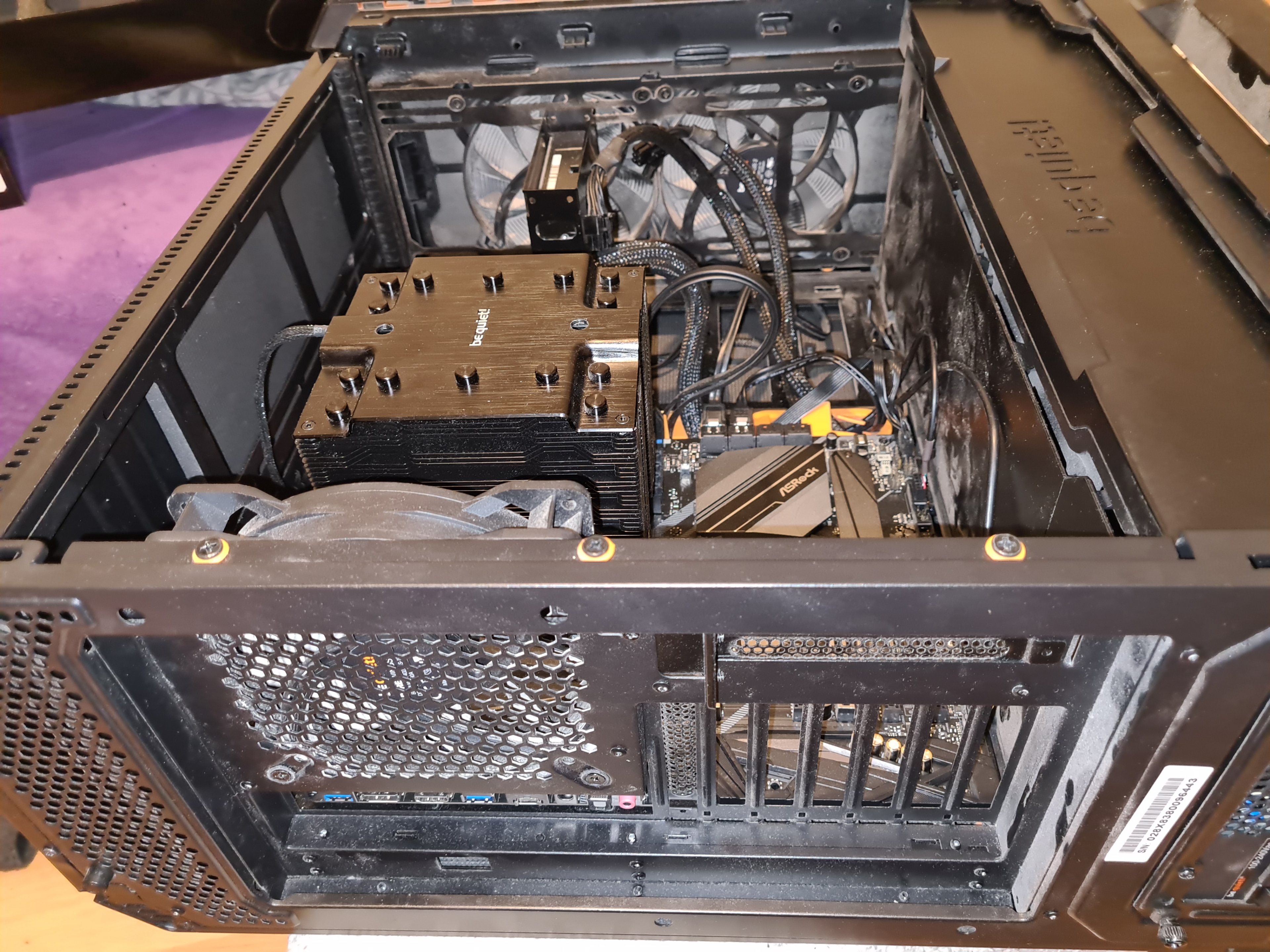

Hier die Rückseite

Das Foto muss man um 90° drehen oder?
Wenn ja dann ist der Kühler richtig aufgesetzt.
Dortmunderjungx schrieb:
Hier die Rückseite
Ja passt.

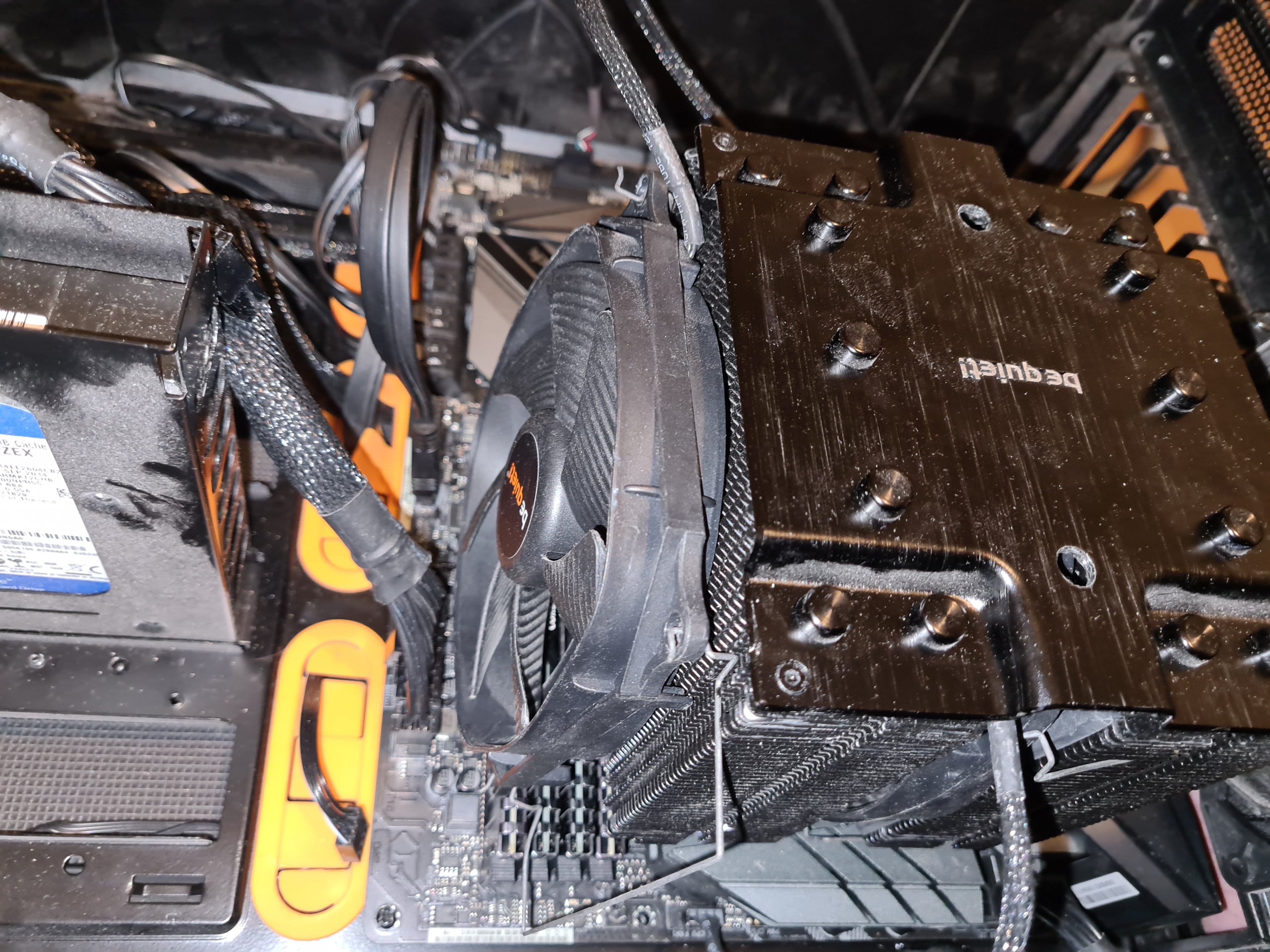

Hier erkennt man es villt besser

Ja , nur musst du die Lüfter nun richtig montieren, so das sie nach hinten raus pusten. Dann ist alles tutti!!!
Und der 120er Lüfter muss dann nach hinten ne? Er ragt dann aber nicht über den RAM und nicht über die Grafikkarte. Ist das dennoch korrekt?
Der Kühler kommt einmal in die Mitte und einmal beim RAM. Wenns nicht passt, falscher Kühler.
Ist nur ein Lüfter ? Der sollte dann vorne montiert sein. Musst gucken ob die Ram Riegel drunter passen. Wenn nicht , dann setze den Lüfter ein Stück höher. Sollte bezüglich der Temps nichts ausmachen
Ja aber der ist net am RAM wenn ihn einbaue so dass er nach hinten pustet.
der muss durch den kühler durch pusten zum zweiten in die mitte ... und dein gehäuse lüfter befeuert das ganze dann raus ... so die theorie

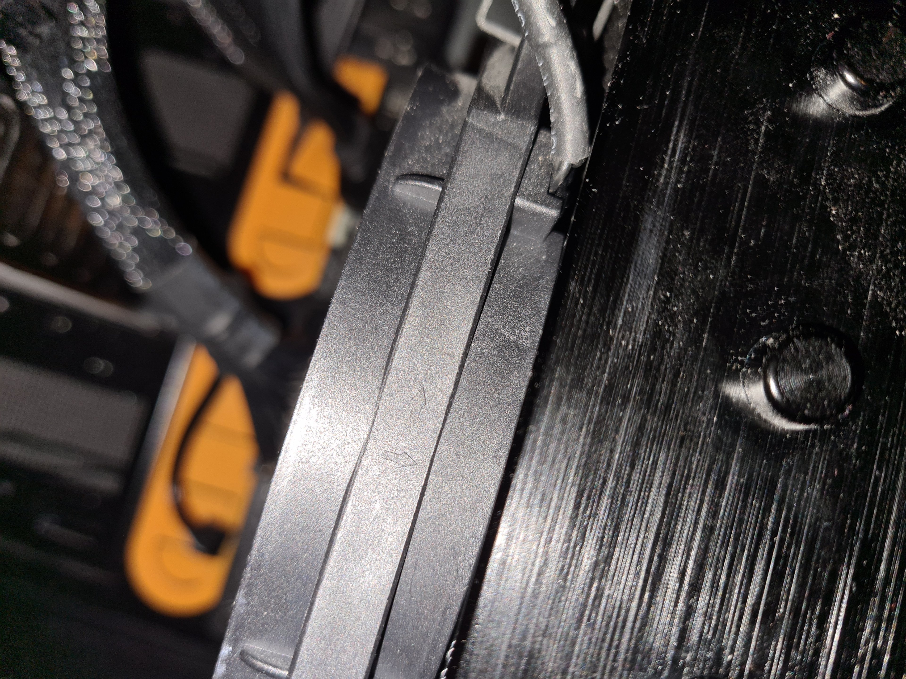

Wo soll der 120et denn nun hin nach vorne oder hinten :D

Häh ? Verstehe ich jetzt nicht ? Du musst vorne einen Lüfter dranklemmen. Entweder passt der Ram unter den Lüfter dann ist gut , wenn er der Ram zu hoch ist dann musst du den Lüfter nur ein Stück höher setzen .
Hast du noch einen zweiten Lüfter der dazu gehört den setzt du dann in der Mitte und beide müssen Richtung REAR Lüfter des Gehäuses pusten
So wie auf den Foto ist richtig ..wenn beide nach hinten pusten...und reinige mal das Gehäuse ;-)
:Edit aber ich glaub die Halterungsklemmen sind völlig falsch montiert
Die müssen anders rum so halten die nicht lange und dann hast nen kurzen wenn die aufs MoBo gehen
Reaktionen: Leon_FR

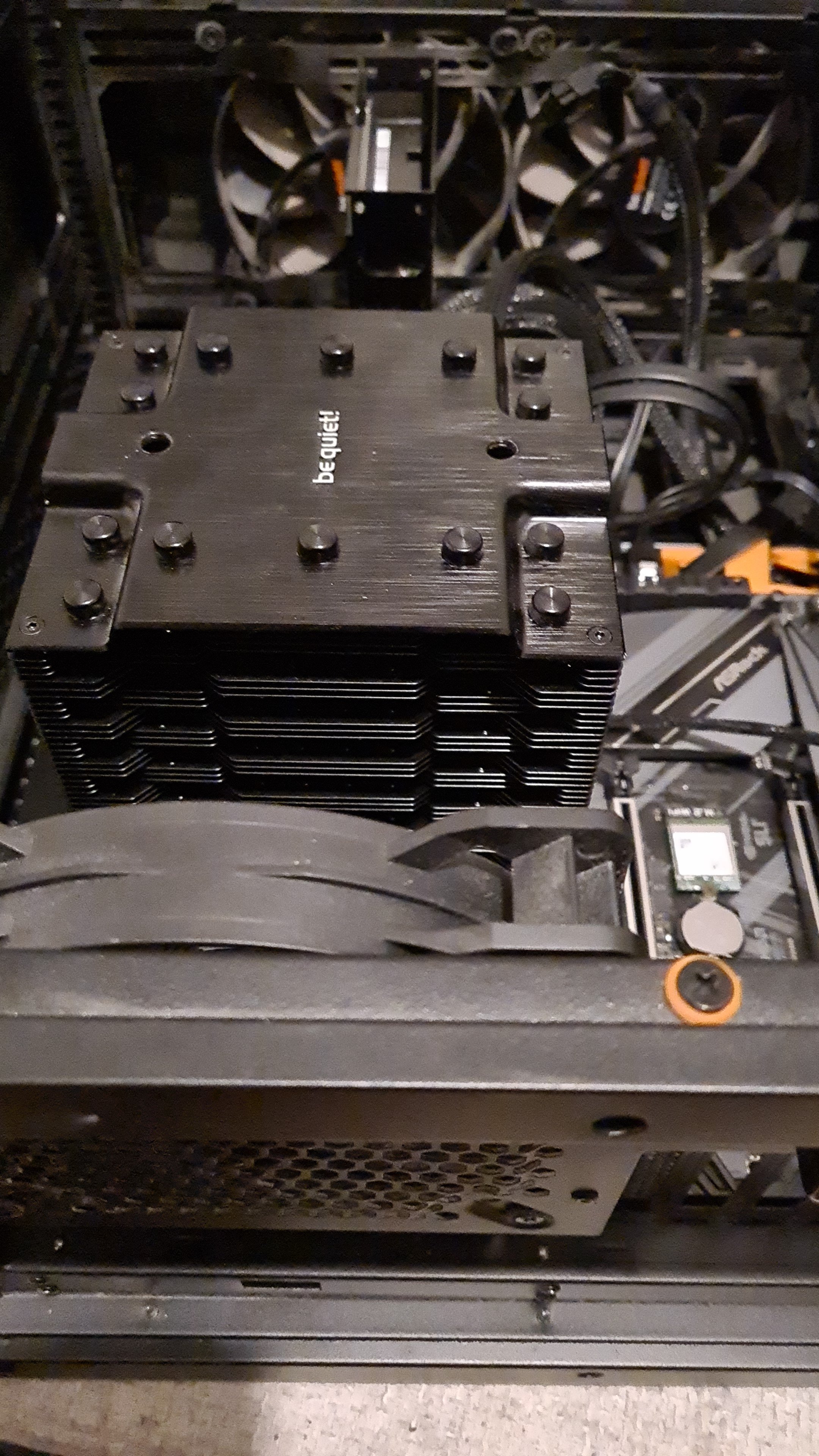

Okay nach vorne so wie auf dem Bild oben? Der pustet aber doch dann nicht nach hinten oder?
Wie siehst du das?
Achsooo du meinst die Draht Dinger.
Wie ich das sehe ? Also ich sehe das so , das du ein Künstler bist. Die Lüfterklemmen so falsch zu montieren ist schon Kunst :D
Reaktionen: tschesny
Jap, das ist leider ziemlich fummelig beim Dark Rock 4 Pro. So ists aber definitiv falsch. Schau da nochmal ins Handbuch.
Mach ich. Bin total unfähig fuer solche fummel arbeiten. Hier nochmal ein Bild mit den Pfeilen. Der ragt nun u über dem RAM mit Pfeil nach hinten richtig?
