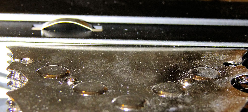

Im Lian Li PC-A04B passt die EKL Nordwand rein. Die ist 155mm hoch. Der Mugen 2 hat drei mm mehr. Der dürfte gerade noch passen, aber das wäre sehr knapp.
Habe mal ein Bild rausgesucht:
Da lob ich mir mein Enforcer: 17,5mm hoch dürfte der CPU-Kühler sein. :cool_alt:
Beim Mugen gucken die Heatpipes aber noch raus, da wär ich mir net so Sicher.
