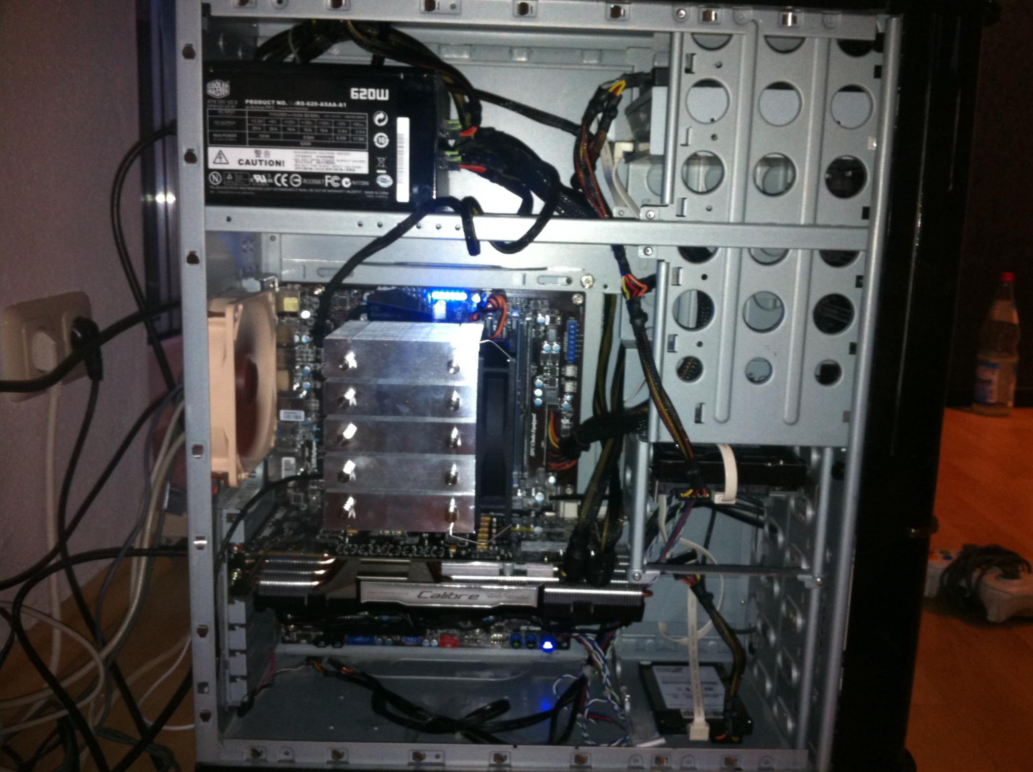

hier mal ein screen
ok das mit den 10 grad zieh ich zurueck, lag wohl daran, dass der pc aus war, jetzt wieder selben temps wie oben idle 32-37 und 100% last auf normal takt kratzt er wieder 60 an
egal ob 100% last ist oder idle luefter lautstaerke veraendert sich auch nicht.

Bzgl. des Gehäuses sieht der Luftstrom aber ok aus, auch wenn 1-2 Zusatzlüfter nicht schaden können (es sei denn Du hättest die Lüfter falsch rum montiert :D) Hast Du den Scythe Lüfter vom Mugen 2 denn entsprechend der Pfeilrichtung ausgerichtet?
Sieht man auf dem Lüfterrand.
luefter duerfte schon richtig sitzen, pfeil zeigt nach links

und der Noctuah (?) pustet auch raus ja? Nicht, dass da irgendwie Wärmestau entsteht.

wie schnell dreht denn der Lüfter auf dem CPU-Kühler? Wo/Womit ließt du die Temperaturen aus? Ich würde mal versuchen, die Frischlufzufuhr zum CPU-Kühler zu verbessern. Am besten ein Lüfter, der kalte Frischluft von außen in Richtung des Lüfters der CPU bläst. Alternativ könntest du ein paar Laufwerksblenden entfernen/ durch gelochte ersetzen, damit kalte Luft direkt zum Kühler strömt! In etwa so wie auf den Bildern meines sysProfils. Da hab ich beides kombiniert.
