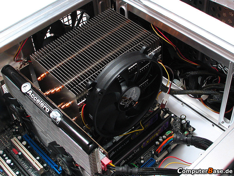

Nun die eigentliche Frage: Packt der Scythe Orochi "passiv" in dieser Konstellation eine 125W-CPU?
Nein, das schafft der nicht.
Ich selbst habe den Mugen 2 Rev. B mit einer 65 Watt CPU. Ganz passiv passt das auf gar keinen Fall, da würde der Computer verrecken. Hilfe bekommt der Mugen bei 500 Umdrehungen vom Gehäuse alâ XK1 von Noiseblocker. Ganz ohne würde es nicht gehen... .

Der Mugen 2 ist (semi-)passiv aber auch klar schlechter als der Orochi.

Könnte klappen. Mein Orochi hat mit meiner undervolteten 65W CPU passiv überhaupt keine Probleme, und mit etwas Luftumsatz steigt die Leistung nochmal deutlich. Die Frage ist nur wie effektiv die Luft bei dir beim Orochi ankommen würde. Viel wichtiger jedoch ist, und das wissen wir noch nicht, welche Temperaturen der BD abkann. Aktuelle AMD Prozzis machen ja relativ früh "dicht". Das könnte dann ein Problem werden.

Du kannst den Orochi in zwei Versionen montieren. Im Falle des Raven 2 würde ich ihn natürlich so montieren, dass die Lamellen vertikal ausgerichtet sind und die Luft hindurch nach oben strömt:

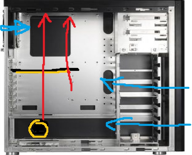

Das Raven 2 war ne zeitlang auch mein Favorit, aber den Kamineffekt bekommt man im Gunde mit jedem Case hin, wenn im Deckel ne Öffung ist.
Wenn man sich jetzt den Orochi vom rückwärtigen Gehäuselüfter mit 500 rpm anblassen lässt und der Rest der Systemhitze incl. Graka durch den Decken entweicht, sollte das immernoch reichen.
Ich hab mal kurz Paint bemühmt. *nicht hauen, auch wenns so aussieht, es ist kein Picasso geworden* :D
Natürlich hitzt die GTX 580 in dem Fall den Orochi mit auf, aber so riesig wieder der Orochi ist,
kommt man sicherlich auch im Raven 2 nicht ganz drum rum.
Und das bisschen Frischluft vom rückwertigen Lüfter sollte noch für ausreichend Kühle sorgen.
Die andere Alternative wäre natürlich eine kompakte Wakü, wie zb. eine Corsair H70.
Die dann ebenfalls per rückwärtigen Lüfter kalte Luft von aussen bekommt und den Rest an die Öffnung im Deckel abgibt.
Dabei sollte der H70 selber so gut wie garnicht von der GTX 580 beeinflußt werden.

Ich bin absolut kein Freund von vorne wie hinten rein (schon gar nicht als Mann *SCNR*). Das Raven 2 schiebt von unten halt sehr viel Luft durch, die Abwärme entweicht dann durch die PCI-Blenden und den Deckellüfter. Eine H70 braucht recht viel Durchzug, zudem will ich bewusst den Orochi.

Ich habe auch den Orochi, aber er kühlt nur einen i5-750 mit 95W TDP... viel mehr ist auch passiv kaum 'drin.
Andererseits hat er in diesem Test eine XQ9650 mit 130W TDP bei konstanten 60° passiv gehalten, was für komplett passiv ein guter Wert ist - nur war das ein Test bei offenem Gehäuse.
Und das Problem vom Orochi im Gegensatz zu anderen Kühlern ist, daß semi-passiv bzw. mit Lüfter nicht viel mehr an Kühlleistung bringt. Sein großer Vorteil ist zugleich seine Schwäche...
