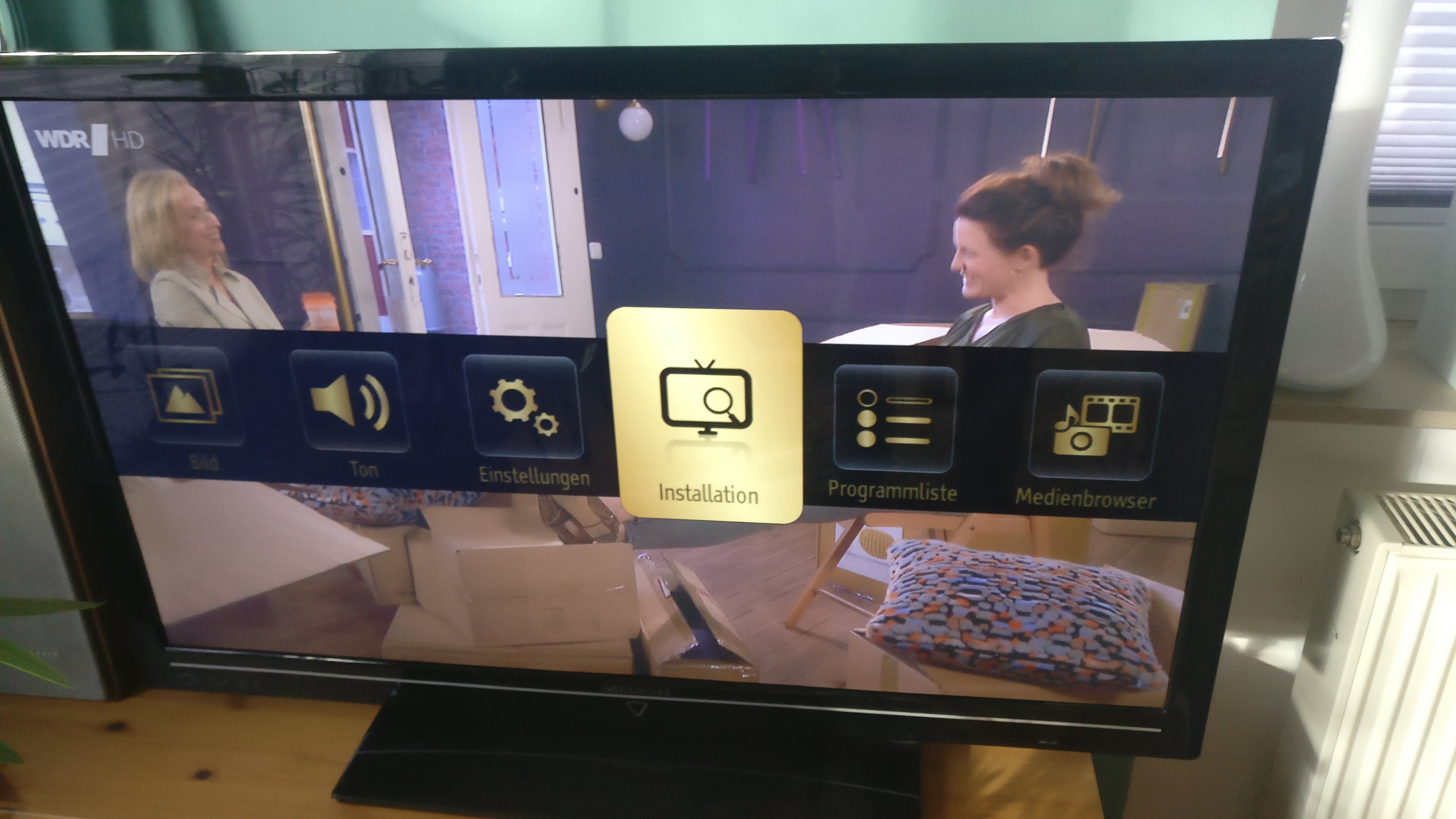

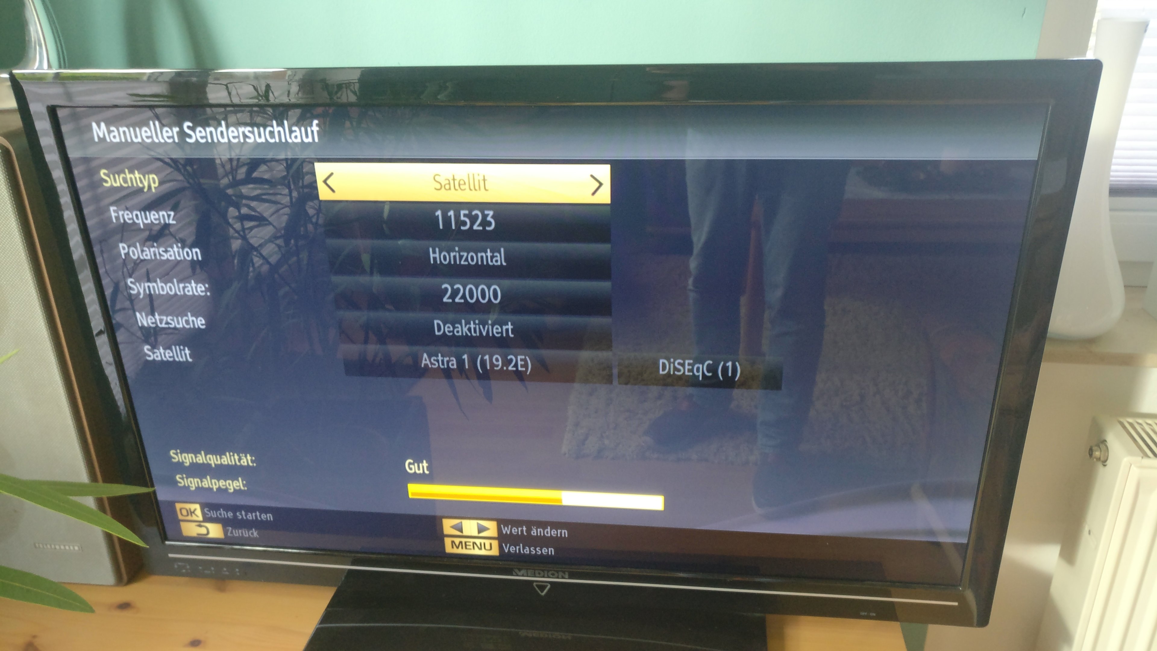

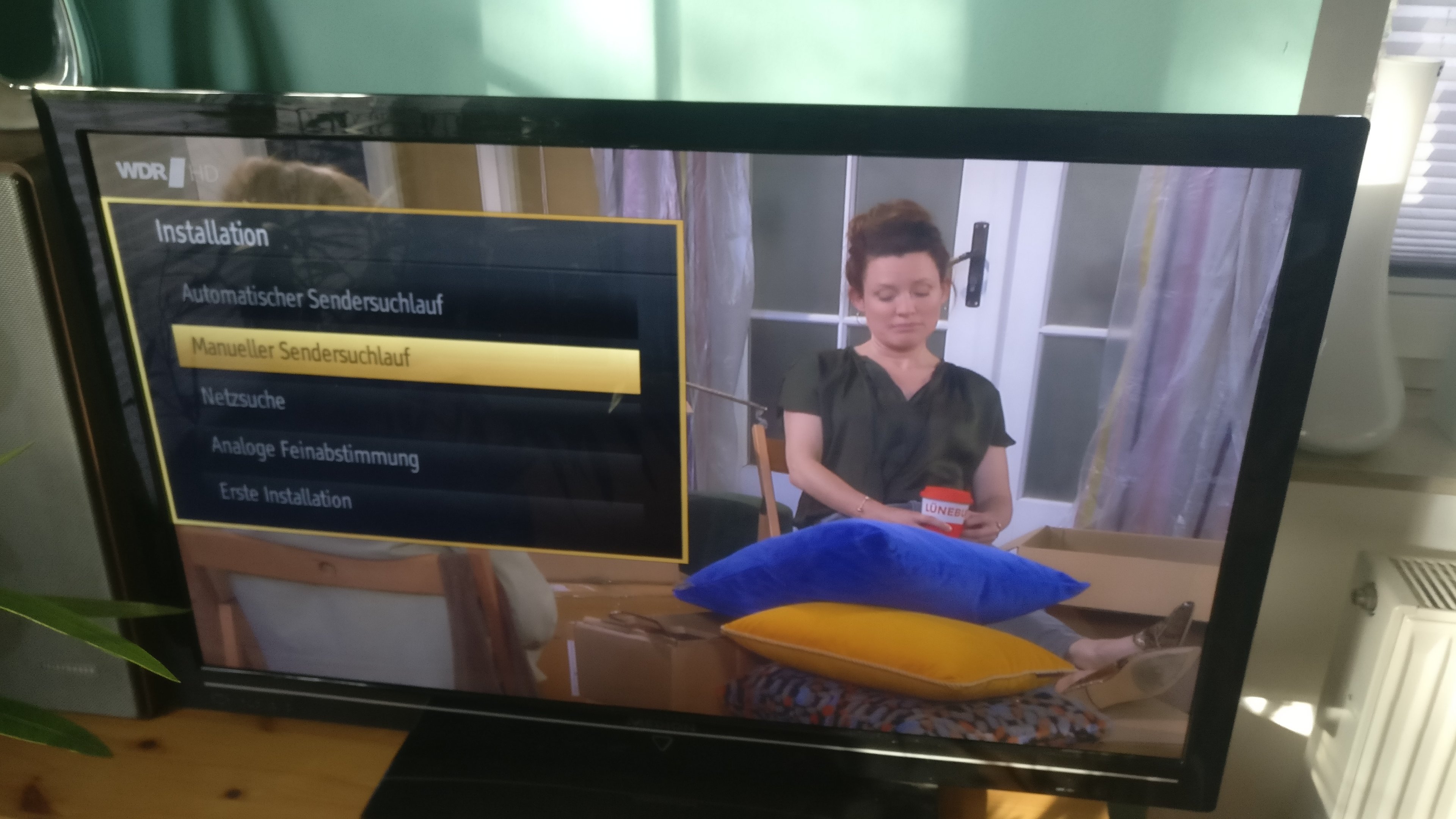

Habe hier einen Medion MD30580. Vielleicht ist der ähnlich.
Die Suchlauffunktion ist unter Installation.
Hab jetzt mal manueller Suchlauf aufgemacht, damit Du die Parameter siehst.

Vielleicht fehlt bei dir der Transponder in der internen Transponderliste. Bei einem manuellen Suchlauf kann i.d.R. auch ein nicht vorhandener Transponder anhand der Daten angegeben werden, dieser hier wäre (wie auch schon weiter oben mehrfach genannt): 11523,25 MHz, horizonale Polarisation (untere Ebene), Symbolrate 22.000 kSymbols, Forward Error Correction 2/3. WDR Köln HD hat dabei die SID 28332, VPID 101 und APID 102 bzw. 106 (AC3) ... und schlummert auf diesem Transponder seit knapp 4 Jahren.
