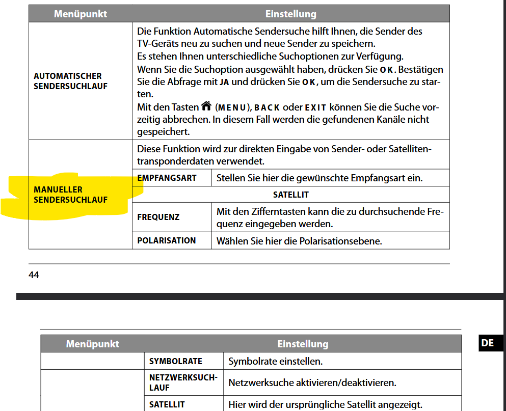

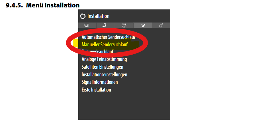

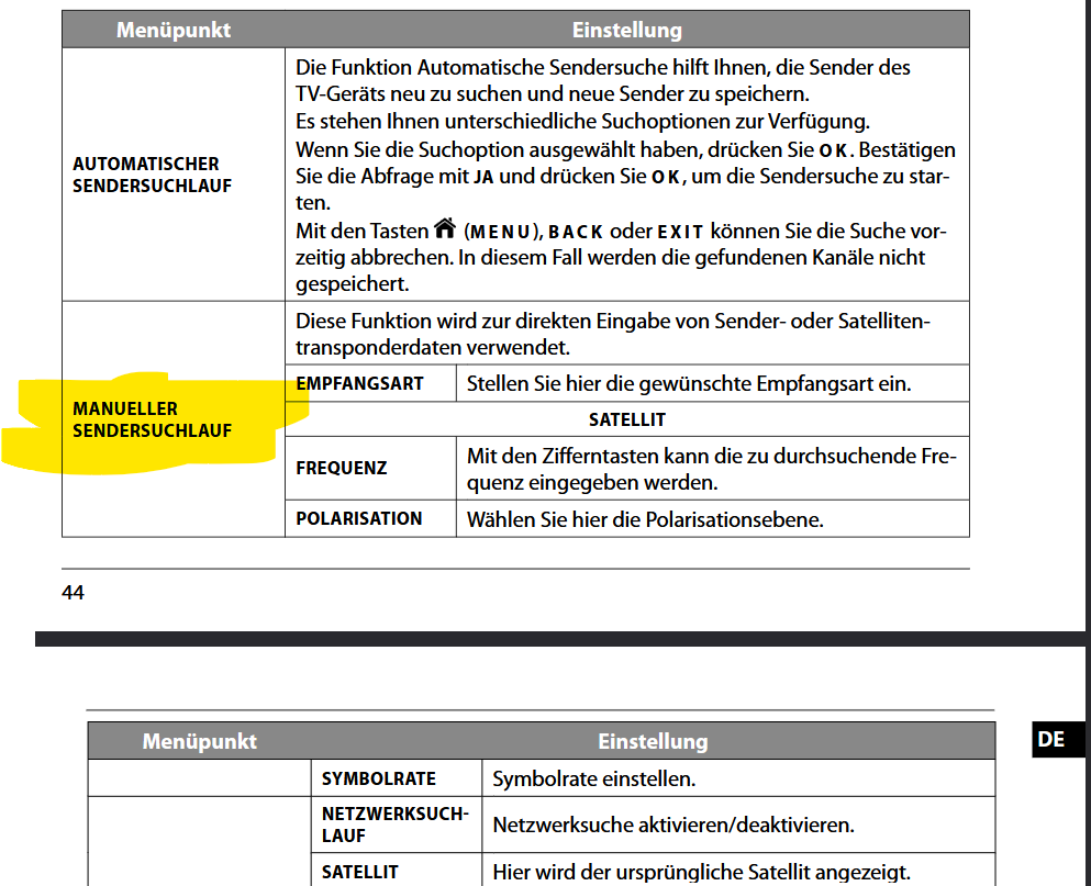

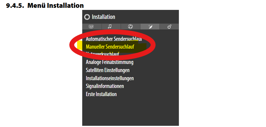

Der Lösungsweg ist der manuelle Suchlauf, dazu braucht man auch kein Experte sein, bei 99,9 % wird der manuelle Schritt das Problem der fehlenden HD Sender lösen, man muss es nur richtig machen
Es ist nunmal der einzige logische Schritt wenn der Automatische Suchlauf nicht die Sender listet.
Der örtliche Fachbetrieb macht auch nichts anderes als die Parameter manuell einzugeben und den Suchlauf zu starten. Dass ist weder eine Raketenwissenschaft noch der praktische Versuch Hawkíngs Multiversumstherorie zu beweisen

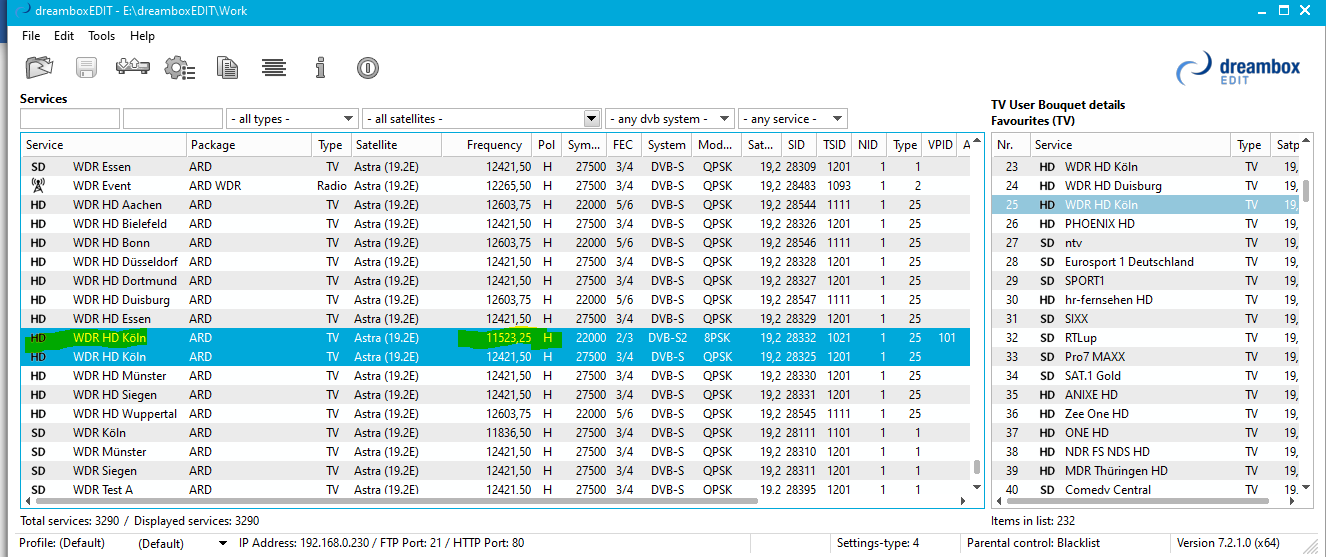

WDR übermittelt im Transponder falsche Daten seit der SD Abschaltung!
korrekt müssen für z.B: WDR HD Köln die hier eingestellt werden:
https://www.satindex.de/channel/32966/
WDR übermittelt aber komplett andere Daten bei den Frequenzdaten
So sieht Qualität bei der ÖRs aus, die Milliarden an Geldern von den Bürgern bekommen. Eine Korrektur innerhalb von einer Woche nach der Umstellung und warscheinlich tausende Nachfragen wird dennoch nicht vorgenommen.
Und welche Daten sollen da falsch sein?
Und wen dem so wäre, warum funktioniert WDR HD dann auf 99,9x % der Empfangsgeräte?
onetwoxx schrieb:
DIe HD Kanäle von WDR laufen jetzt schon fast 4 Jahre auf der 11523 MHz Frequenz,
hier wurden automatisch folgende Daten übermittelt:
Transponder 101
Frequenz:12,42150 GHz
Polarisation:Horizontal
Symbolrate:27,500 MSym/s
Fehlerschutz:3/4
Roll Off Faktor:0,35
DVB-Verfahren:DVB-S QPSK
das mag korrekt sein für
WDR Bielefeld
WDR Dortmund
WDR Düsseldorf
WDR Essen
WDR Münster
WDR Siegen
aber nicht für andere WDR Sender.
Wenn man dann einen kompletten Sendersuchlauf macht, wo man die Listen auch wieder sortieren muss bei vielen Geräten, wirde das korrekt ausgelesen. Ist übrigens auch deren Lösung wenn was nicht funktionieren sollte.
und das ist offenbar schon immer so, siehe
https://www.computerbase.de/forum/t...-mhz-falsche-frequenz-bildstoerungen.1811158/
https://www.vdr-portal.de/forum/thread/134804-wdr-hd-kanäle-geben-nur-schwarzes-bild/
https://www.sat-charts.eu/service,192E,WDR-HD-Köln,12421H27500,28325.html
Aber die automatische Übermittlung zu korrigieren kommt denen offenbar nicht in den Sinn oder wurde offenbar nicht verfolgt weiterhin, dabei müsste es gerade jetzt bei vielen Probleme geben.

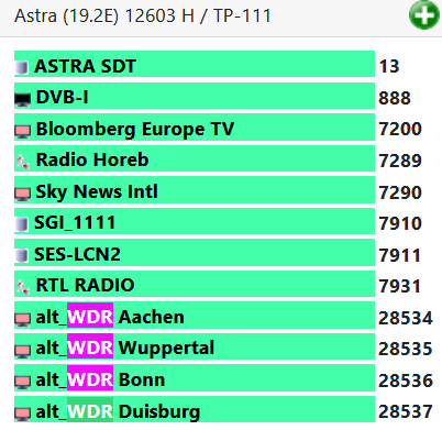

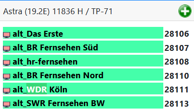

ALT und Sender abgeschaltet

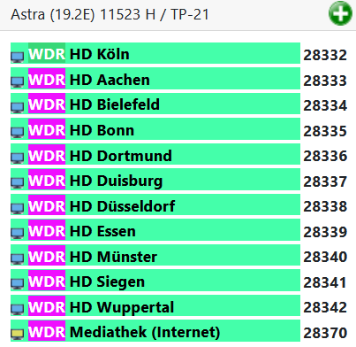

NEU (seit 03.03.2021 )
Folgt man dieser Anweisung erhält man keine falschen Daten noch wird etwas falsch übermittelt
Such man nach der HD Frequenz bekommt man auch HD, sucht man dennoch wieder nach der alten SD Addresse kommt man halt auch SD (oder nichts mehr)

onetwoxx schrieb:
Lesen und verstehen, diese Tabelle steht für die WDR Sender in SD nicht für HD,

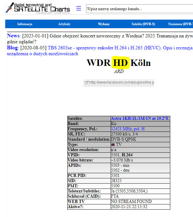

Lesen und verstehen gilt hier für dich - kuck dir die Links an
WDR HD Köln
und nochmal deutlich gekennzeichnet als Screenshot für dich von dem einen Link
und noch mal aus der Dreambox, das markierte habe ich MANUELL hinzugefügt! der andere auf der Falschen Frequenz kommt über den Automatismus
btw WDR HD Duisburg wird auch auf der falschen Frequenz eingerichtet. Wenn man einen Automatischen Sendersuchlauf durchführt, wird danach alles korrekt gefunden. Ändert dennoch nichts an der Tatsache, das es falsch übertragen wird ohne einen Sendersuchlauf.

@onetwoxx
nein - einfach nur nein! Du kannst auch die Bouguet - Liste über den Webbrowser von der DB herunterladen ohne das Programm und da steht das genauso falsch drin in den Dateien.
zudem: die Dreambox ist neu, weil bei denen der alte SAT-Receiver nicht HD fähig war. die haben dann die Einrichtung gemacht, aber nur bei WDR HD Köln kam dann, das kein Stream etc an dieser Positon gefunden wurde - bei allen anderen Sendern außer den WDR Sendern ging alles!
Die DB war zu dem Zeitpunkt schon paar Tage aktiv, so das die alle Updates und hat die neusten Sendelisten ota dann schon bekommen hat.
Daraufhin habe ich erst mit Dreambox Edit die Informationen zu dem Sender geprüft und gesehen, das der so falsch war! Habe dann ich die Daten des Senders korrigiert auf die Werte, die unter https://www.satindex.de/channel/32966/ gefunden hab und siehe da! auf einmal funktioniert WDR HD Köln
onetwoxx schrieb:
Und die Daten aus dem ersten Bild sind von 2020, für die Aktualität der Sendedaten ist der Webseitenbetrieber verantwortlich
Hallo und willkommen im Jahr 2025
hat sich aber offenbar bis heute nicht geändert, das der dort übermittelt wird, obwohl abgeschaltet
siehe https://www.satindex.de/fhistory/1/12422/
Ansonsten würde der nicht so in den Servicelisten landen.
Der auf 12421,5 war der alte WDR Köln HD, bevor der vor etlichen Jahren auf 11523,25 wechselte. Guck Dir den mal genauer an, das war die Ausnahme, die ich in Post 4 erwähnte (HD-Sender auf DVB-S und nicht DVB-S2).
Ich habe WDR Köln HD nur einmal drin (auf "Alle" (rot), wo mir sämtliche gefundene Sender angezeigt werden), nämlich auf 11523,25.
Und was Du auf irgendwelchen veralteten polnischen Senderlisten findest, interessiert uns die Bohne.
