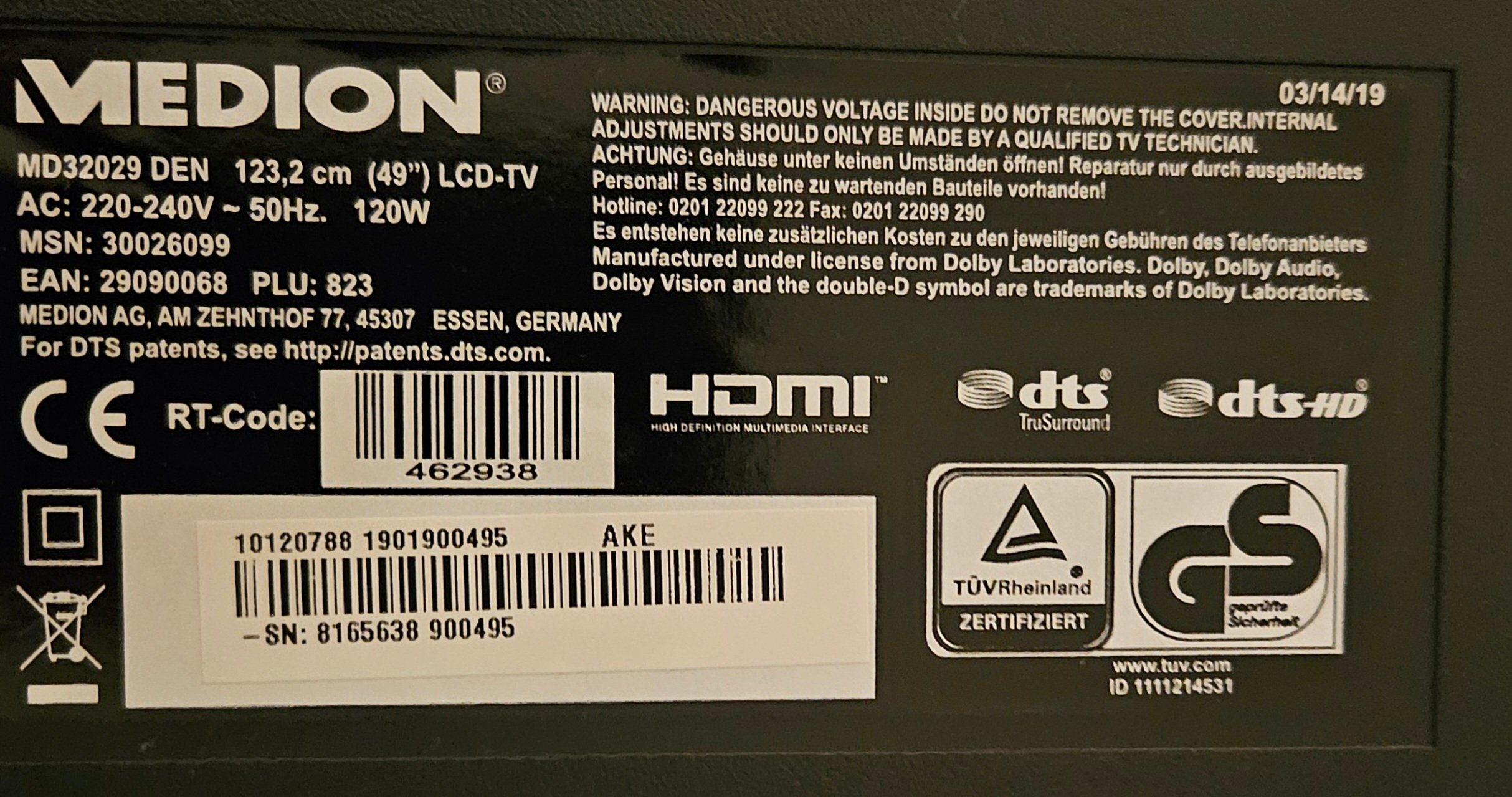

Meine Mutter ist verzweifelt, sie kann ab nächste Woche kein WDR mehr gucken.
Sie hat einen älteren Medion TV.
Empfang läuft über Satellit
Sendersuchlauf habe ich schon gemacht
Es werden alle (!) ARD Sender und dritten Programme in HD angezeigt. Aber ausgerechnet alle WDR Regionalsender werden irgendwie nicht richtig empfangen.
Sie sind im EPG, aber es gibt keine Sender Infos und nur ein schwarzes Bild.
Ich denke auch nicht das sich das zum 07. ändern wird.

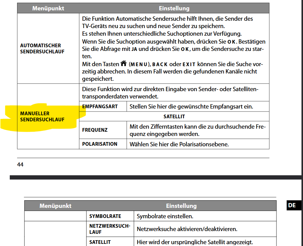

Manuelle Einstellungen kann ich leider auch nicht eingeben.

Genau das gleiche Problem hatte eine meiner Schwestern auch.
Sender kann man manuell eingeben ... war die Lösung.
