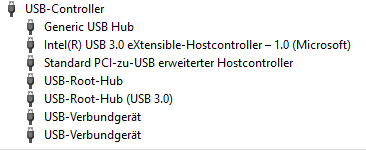

habe mein HP350G2 Notebook von Win7 mit Win10 neu aufgesetzt. Nun erkennt der integrierte SD-Kartenleser eine SD-Karte (SDHC) nicht mehr. In einem anderen PC funktioniert es noch. Außerdem hatte es vor dem Neu-Aufsetzen ja funktioniert.
Die Win-Problembehandlung gibt keine Lösung. Ebenso nicht die HP-Hilfe "Detect my drivers" https://support.hp.com/us-en/drivers/selfservice/hp-350-g2-notebook-pc/6943794
Im Gerätemanager ist kein Lesegerät zu finden. Oder ist es eines dieser Treiber?
Wenn nicht welchen Treiber des HP-Support muss ich installieren?
