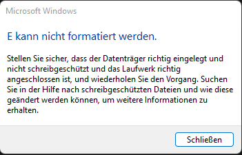

  6. Wenn man dem Formatierungsvorschlag folgt, kommt "Windows konnte die Formatierung nicht abschließen".Screenshot 2023-11-26 164644.png

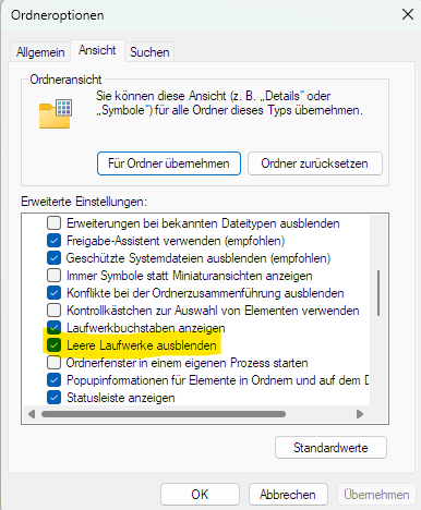

1. und 2. ist normal, wenn unten stehende Option im Explorer aktiv ist:

Ja, im 1. Beitrag mit Screenshot erwähnt. Formatierungsvorgang bricht ab. Die Karte kann danach auch vom Notebook nicht mehr gelesen werden und muss formatiert werden.

Vielen Dank, gut zu wissen.
Es ist eine normale SD, keine Micro.

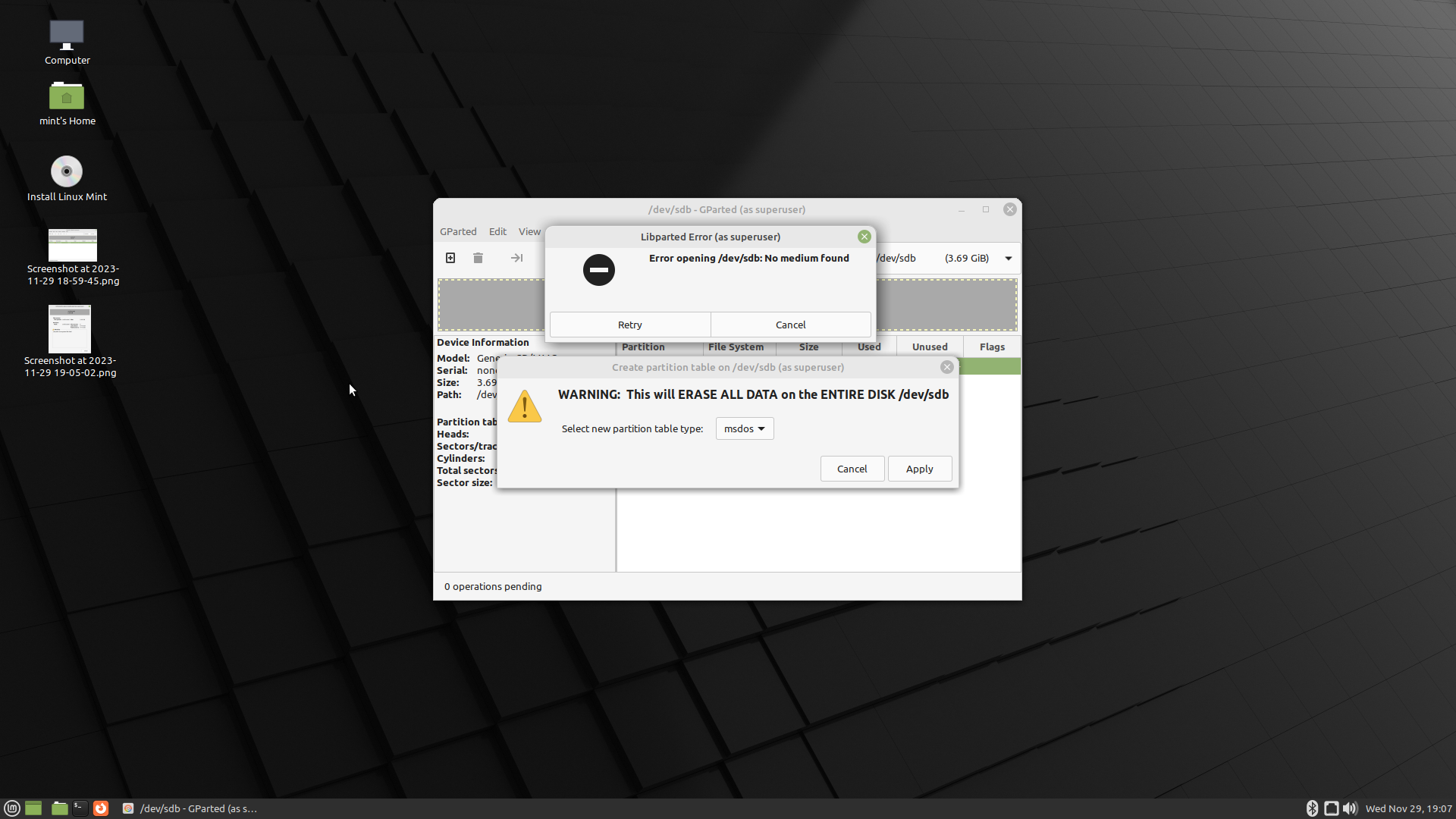

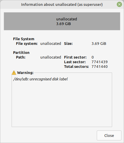

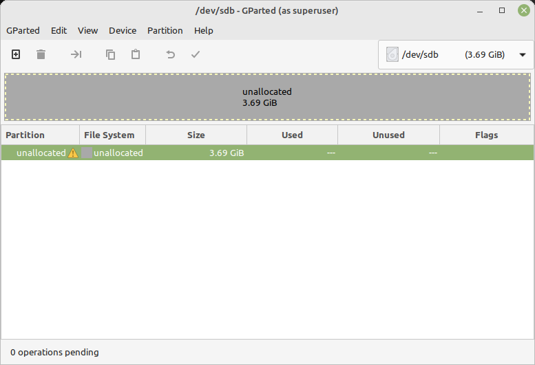

Die Karte liest sich unter Linux auch nicht lesen.
Die Fehlermeldung lautet u. a. Partitionstabelle nicht gefunden.
