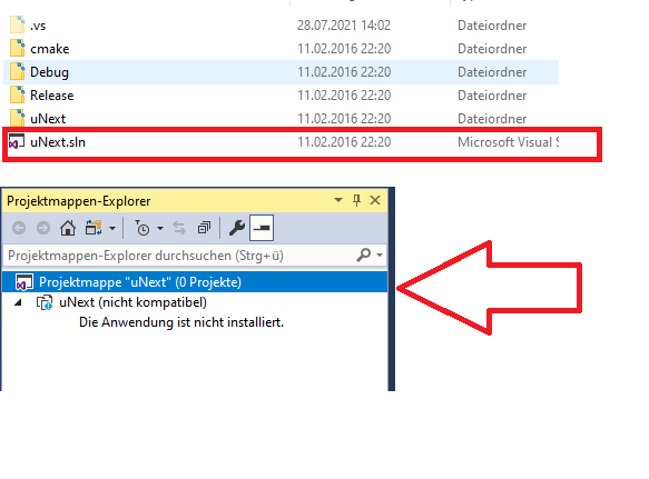

Ich habe Visual Studio 2017. Wenn ich die .sln File öffne erhalte ich nichts in der Projektmappe. Siehe Foto.
@Flynn74: Musstest du da noch was zusätzlich machen oder hast du es einfach heruntergeladen und diese .sln Datei geöffnet und die main.cpp dann einfach kompilier? Vielen Dank!

Mich hat Visual Studio beim Öffnen des Projekts dazu aufgefordert die Plattform Tools zu updaten, danach ließ es sich öffnen.
