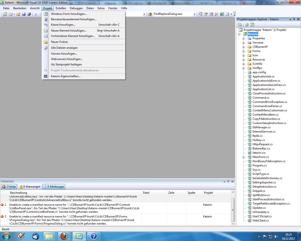

kann den Befehl nicht finden?
oder bin ich blind?

nur weis ich jetzt nicht so recht wies weiter geht damit ich die ganzen Fehler im Build Prozess wegbekomme.

Fehler 102 Der Typ- oder Namespacename "CDBurnerXP" konnte nicht gefunden werden. (Fehlt eine Using-Direktive oder ein Assemblyverweis?) C:\Users\Hiasi\Desktop\Ketarin-master\Ketarin-master\Forms\ChooseAppsToInstallDialog.Designer.cs 453 17 Ketarin
Fehler 103 Unsicherer Code wird nur angezeigt, wenn mit /unsafe kompiliert wird. C:\Users\Hiasi\Desktop\Ketarin-master\Ketarin-master\Scintilla\Scintilla.INativeScintilla.cs 475 15 Ketarin
Fehler 104 Unsicherer Code wird nur angezeigt, wenn mit /unsafe kompiliert wird. C:\Users\Hiasi\Desktop\Ketarin-master\Ketarin-master\Scintilla\Scintilla.INativeScintilla.cs 512 14 Ketarin
Fehler 105 Der Typ- oder Namespacename "CDBurnerXP" konnte nicht gefunden werden. (Fehlt eine Using-Direktive oder ein Assemblyverweis?) C:\Users\Hiasi\Desktop\Ketarin-master\Ketarin-master\MainForm.Designer.cs 682 17 Ketarin
Fehler 106 Der Typ- oder Namespacename "CDBurnerXP" konnte nicht gefunden werden. (Fehlt eine Using-Direktive oder ein Assemblyverweis?) C:\Users\Hiasi\Desktop\Ketarin-master\Ketarin-master\MainForm.Designer.cs 688 17 Ketarin
Fehler 107 Der Typ- oder Namespacename "CDBurnerXP" konnte nicht gefunden werden. (Fehlt eine Using-Direktive oder ein Assemblyverweis?) C:\Users\Hiasi\Desktop\Ketarin-master\Ketarin-master\MainForm.Designer.cs 689 17 Ketarin
Fehler 108 Der Typ- oder Namespacename "CDBurnerXP" konnte nicht gefunden werden. (Fehlt eine Using-Direktive oder ein Assemblyverweis?) C:\Users\Hiasi\Desktop\Ketarin-master\Ketarin-master\MainForm.Designer.cs 690 17 Ketarin
Fehler 109 Der Typ- oder Namespacename "CDBurnerXP" konnte nicht gefunden werden. (Fehlt eine Using-Direktive oder ein Assemblyverweis?) C:\Users\Hiasi\Desktop\Ketarin-master\Ketarin-master\MainForm.Designer.cs 691 17 Ketarin
Fehler 110 Der Typ- oder Namespacename "CDBurnerXP" konnte nicht gefunden werden. (Fehlt eine Using-Direktive oder ein Assemblyverweis?) C:\Users\Hiasi\Desktop\Ketarin-master\Ketarin-master\MainForm.Designer.cs 694 17 Ketarin
Fehler 111 Der Typ- oder Namespacename "CDBurnerXP" konnte nicht gefunden werden. (Fehlt eine Using-Direktive oder ein Assemblyverweis?) C:\Users\Hiasi\Desktop\Ketarin-master\Ketarin-master\Forms\SettingsDialog.Designer.cs 732 17 Ketarin
Fehler 112 Der Typ- oder Namespacename "CDBurnerXP" konnte nicht gefunden werden. (Fehlt eine Using-Direktive oder ein Assemblyverweis?) C:\Users\Hiasi\Desktop\Ketarin-master\Ketarin-master\MainForm.Designer.cs 738 17 Ketarin
Fehler 113 Der Typ- oder Namespacename "CDBurnerXP" konnte nicht gefunden werden. (Fehlt eine Using-Direktive oder ein Assemblyverweis?) C:\Users\Hiasi\Desktop\Ketarin-master\Ketarin-master\Forms\SettingsDialog.Designer.cs 760 17 Ketarin
Fehler 114 Der Typ- oder Namespacename "CDBurnerXP" konnte nicht gefunden werden. (Fehlt eine Using-Direktive oder ein Assemblyverweis?) C:\Users\Hiasi\Desktop\Ketarin-master\Ketarin-master\Forms\SettingsDialog.Designer.cs 761 17 Ketarin
Fehler 115 Der Typ- oder Namespacename "CDBurnerXP" konnte nicht gefunden werden. (Fehlt eine Using-Direktive oder ein Assemblyverweis?) C:\Users\Hiasi\Desktop\Ketarin-master\Ketarin-master\Forms\SettingsDialog.Designer.cs 762 17 Ketarin
Fehler 116 Der Typ- oder Namespacename "CDBurnerXP" konnte nicht gefunden werden. (Fehlt eine Using-Direktive oder ein Assemblyverweis?) C:\Users\Hiasi\Desktop\Ketarin-master\Ketarin-master\Forms\SettingsDialog.Designer.cs 765 17 Ketarin
Fehler 117 Der Typ- oder Namespacename "CDBurnerXP" konnte nicht gefunden werden. (Fehlt eine Using-Direktive oder ein Assemblyverweis?) C:\Users\Hiasi\Desktop\Ketarin-master\Ketarin-master\Forms\ApplicationJobDialog.Designer.cs 876 17 Ketarin
Fehler 118 Der Typ- oder Namespacename "CDBurnerXP" konnte nicht gefunden werden. (Fehlt eine Using-Direktive oder ein Assemblyverweis?) C:\Users\Hiasi\Desktop\Ketarin-master\Ketarin-master\Forms\ApplicationJobDialog.Designer.cs 880 17 Ketarin
Fehler 119 Der Typ- oder Namespacename "CDBurnerXP" konnte nicht gefunden werden. (Fehlt eine Using-Direktive oder ein Assemblyverweis?) C:\Users\Hiasi\Desktop\Ketarin-master\Ketarin-master\Forms\ApplicationJobDialog.Designer.cs 913 17 Ketarin
Fehler 120 Der Typ- oder Namespacename "CDBurnerXP" konnte nicht gefunden werden. (Fehlt eine Using-Direktive oder ein Assemblyverweis?) C:\Users\Hiasi\Desktop\Ketarin-master\Ketarin-master\Forms\ApplicationJobDialog.Designer.cs 921 17 Ketarin
Fehler 121 Der Typ- oder Namespacename "CDBurnerXP" konnte nicht gefunden werden. (Fehlt eine Using-Direktive oder ein Assemblyverweis?) C:\Users\Hiasi\Desktop\Ketarin-master\Ketarin-master\Forms\ApplicationJobDialog.Designer.cs 922 17 Ketarin
Fehler 122 Der Typ- oder Namespacename "CDBurnerXP" konnte nicht gefunden werden. (Fehlt eine Using-Direktive oder ein Assemblyverweis?) C:\Users\Hiasi\Desktop\Ketarin-master\Ketarin-master\Forms\ApplicationJobDialog.Designer.cs 923 17 Ketarin
Fehler 123 Unsicherer Code wird nur angezeigt, wenn mit /unsafe kompiliert wird. C:\Users\Hiasi\Desktop\Ketarin-master\Ketarin-master\Scintilla\Scintilla.cs 1661 24 Ketarin
Fehler 124 Unsicherer Code wird nur angezeigt, wenn mit /unsafe kompiliert wird. C:\Users\Hiasi\Desktop\Ketarin-master\Ketarin-master\Scintilla\Scintilla.INativeScintilla.cs 2486 14 Ketarin
die verwende ich bis dato schon.
nur fehlen mir hier ein paar kleinigkeiten.
=> hab mir das schon angeschaut wie ich das implementieren kann und das sollte auch kein problem sein (hab auch gewisse Programmierkenntnisse) nur mit dem Kompilieren war ich bis jetzt noch nicht konfrontiert.
Na wenn das so ist. Was sind denn "gewisse Programmierkenntnisse"?
Zu deinem Problem:
Lies die Git-Seite und die Bugs. Am einfachsten ist es die Referenz zu CDBurnerXP nicht zu entfernen.
soweit bin ich auch schon gekommen...
Ich arbeite halt beruflich mit diversen Systemen (nur die Systeme halt fertig vorbereitet und es werden dann diverse funktionen adaptiert bzw implementiert) => Java, c++, c#
Wie gesagt fertig aufbereitet Systeme wo keine Konfig etc. mehr nötig ist.
bin bereits nochmal am lesen, wird dann schon klappen.
Das Problem ist, dass der Kompiler meckert, dass er manche Assemblies nicht findet, das heißt, du schaust unter "References", was alles fehlt. Ist irgendein Dependency Problem.
Allerdings habe ich es noch nie erlebt, dass jemand angeblich programmieren kann, sich aber null mit Konfiguration und IDEs auskennt... naja.
das was ich implementieren will ist ja nur eine kleinigkeit die aktuell nicht unterstützt wird.
=> auslesen des Downloadlinks von einer geänderten Downloadseite. (ca. 2 Zeilen code)
