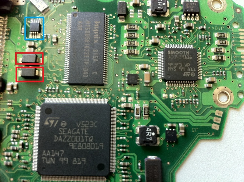

Mein Gott war das schwierig an einen 6er Torx Schraubenzieher zu kommen.
Ich kann leider nicht erkennen, ob da jetzt irgendwo etwas durchgeschmort ist.
Noch nie an einem Nokia-Handy geschraubt ;)
Du kannst jetzt zunächst einmal probieren, die beiden rot umrandeten Teile zu entfernen (Überspannungs- bzw. Verpolschutz) - allerdings passt deine Fehlerbeschreibung nicht wirklich dazu (sonst hättest du einen gewaltigen Kurzschluss am Netzteil). Ein Kabel für den BSY-Fehler hast du wahrscheinlich keins rumliegen, oder? Seagate PCBs spucken nämlich, wenn sie alleine ohne HDD betrieben werden einiges an Debug-Informationen aus - wenn nichts kommt, wäre das schon mal ein Indiz für einen totalen Elektronikschaden. Vom blau umrandeten Bauteil wäre die genaue Bezeichnung interessant - das könnte der externe Flash-Chip sein.
Naja. Mit meinen jetzigen SATA Anschlüssen dürfte eigentlich nicht überspannt sein, da sich auch andere Platten problemlos betreiben lassen. Das angeknackste Kabel, welches vermutlich an dieser Platte war (weiß es nicht mehr ganz sicher) hab' ich bereits ausgetauscht. Ich geh' mal davon aus, dass es daran lag.

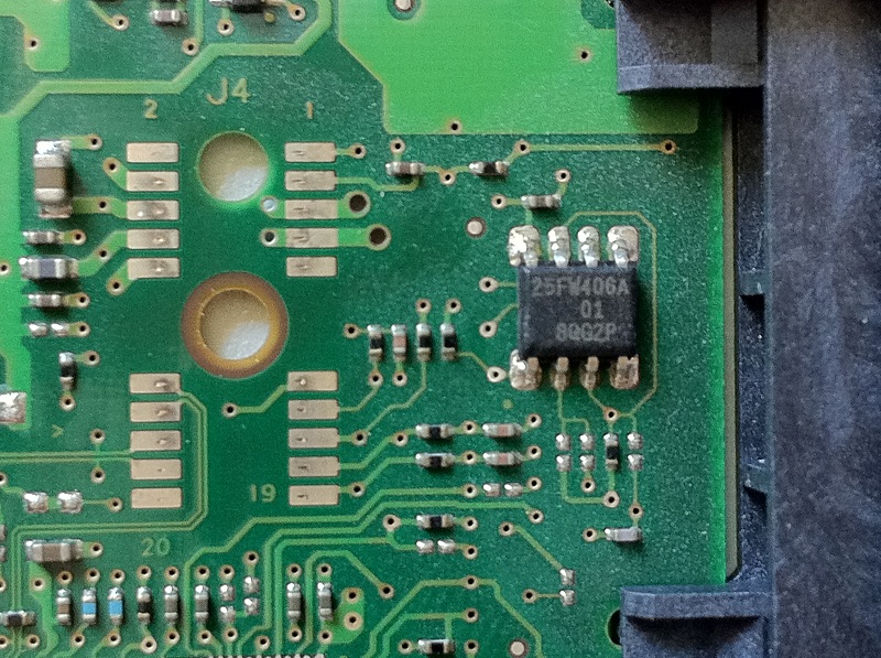

Das Bauteil war schon mal das falsche, direkt bei der Anschlusseite gibt es noch ein weiteres 8-beiniges Bauteil (etwas größer).
Muss jetzt eigentlich nur die PCB Nummer identisch sein, oder auch jeder Chip?
Das ist der Flash-Chip. Was auf jeden Fall stimmen sollte ist die Nummer des PCBs - die Größe der HDD, Firmware-Version und ähnliches ist unwichtig, da diese Daten mit dem Flash übertragen werden bzw. auf der HDD gespeichert sind. Es kann sein, dass ein paar Bauteile auf scheinbar gleichen PCBs abweichen - im Normalfall ist das aber immer nur eine kompatible Bestückungsvariante. Unterschiedliche Controller bzw. Motorcontroller auf einem PCB sind extrem selten - zumal dann meist auch unterschiedliche Firmware nötig ist.
Die Überspannungs- bzw. Verpolsicherung ist bereits nach kurzer Zeit irreversibel - das heißt auch nachdem wieder alles in Ordnung ist, schlägt die Sicherung weiter zu. Reparieren kann man diese PCBs nur durch Ersetzten der Sicherung - wobei das Entfernen der Bauteile auch reicht, um die HDD ohne weitere Sicherung laufen zu lassen.

Okay, ich hab' hier nämlich ein günstiges PCB mit der gleichen Nummer gefunden, allerdings unterscheiden sich Main- und Motorchip. Woanders kostet ein PCB mal eben 40-50$ http://www.drivestar.biz/seagate-100466824-p-191.html
Also könnte ich mir das theoretisch bestellen, den Flash-Chip vom alten PCB entfernen und auf das neue PCB löten?
