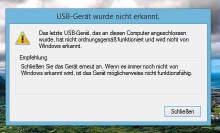

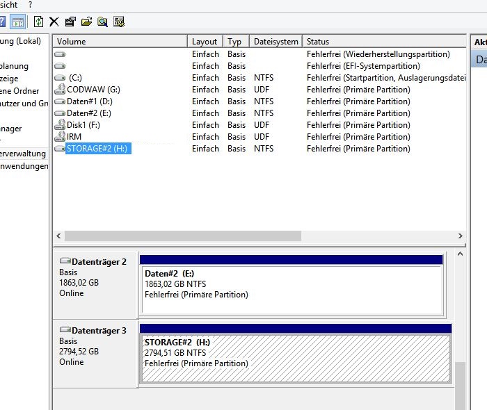

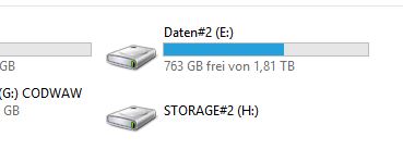

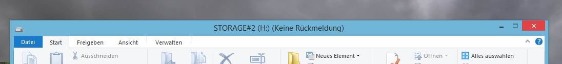

ich habe momentan ein (kleines) Problem mit meiner 2. externen Festplatte.
Es handelt sich um eine Seagate Backup Plus 3TB.
Wenn man sie ansteckt, läuft sie ganz normal und wird auch für 2-3 Sek. erkannt., dann jedoch heißt es: "keine Rückmeldung" und man kann auf die HDD nicht mehr zugreifen...
Es wären nur ein paar GB´s mit Daten drauf, die würde ich gerne sichern, falls das noch möglich ist.
Die HDD komplett zu retten (wie auch immer), wäre natürlich noch besser.
Bilder im Anhang.

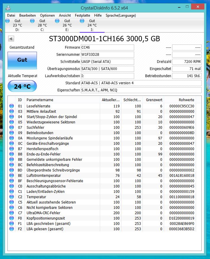

Poste bitte auch mal den Screen von CrystalDiskInfo (die Portable Standard Edition reicht und ist frei von Werbung, einfach dem Link folgen, die zip speichern und irgendwohin komplett entpacken, dann DiskInfo.exe dort starten), ziehe aber bitte das Fenster soweit auf, dass alle Attribute und auch die Rohwerte vollständig sichtbar sind.

Hier aber noch der CrystalDisk-Screenshot.
Sieht aber denke ich alles gut aus, soweit ich das beurteilen kann...

Es gab 2 Schreibfehler (ID BD high fly writes) weil die Kopfgruppe außerhalb ihrer vorgesehenen Position war, wenn die wichtigen Daten gesichert sind kann entspannt die weitere Entwicklung beobachtet werden. Bliebe die Fehlerrate gleich (2 Schreibfehler alle 141 Betriebsstunden) sollte die Platte umgetauscht werden.
OK, schade zu hören. Die Platte ist ja noch gar nicht alt... :(
Aber: Danke für eure Antworten. :)
Wohl eine kleine Verständnislücke: "Bliebe die Fehlerrate gleich (2 Schreibfehler alle 141 Betriebsstunden) sollte die Platte umgetauscht werden." bedeutet: falls die Fehlerrate weiterhin so wie bisher bleiben würde, also die Platte nach 282 Betriebsstunden 4 Schreibfehler, nach 432 Betriebsstunden 6 Schreibfehler und so weiter und so fort etcetera pp., aufweist, dann und nur dann sollte die Platte ersetzt werden.
