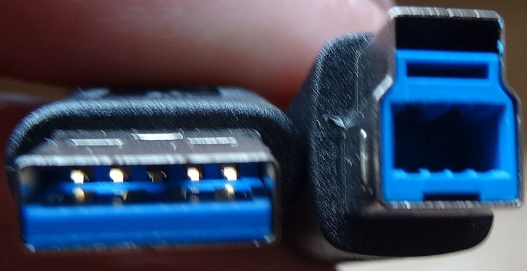

Hallo
Betrifft: „CnMemory 3TB / 3000GB externe Festplatte HDD 3,5 Zoll, USB 3.0“
Wie/was/wo muss ich suchen wenn ich ein LÄNGERES (das jetzige ist ca. 60 cm lang) USB Verbindungskabel für bezügliche HDD finden will?
Sorry, wenn ich mich im Moment vielleicht etwas „linkisch „anstelle.
Unter z.B. „USB Verbindungskabel CnMemory MISTRAL“ finde ich nichts passendes.
Das müsste ja dann auch ein USB 3.0 Kabel sein!
Und eben speziell für „MISTRAL“!
(siehe angehängtes Foto)
Danke!

Mustang1978 schrieb:
brauchst normalerweise nur ne usb 3 Verlängerung
Danke!

xammu schrieb:
Danke, aber ich war mir nicht sicher weil ich speziell die Bezeichnung „MISTRAL“ gesucht habe.
