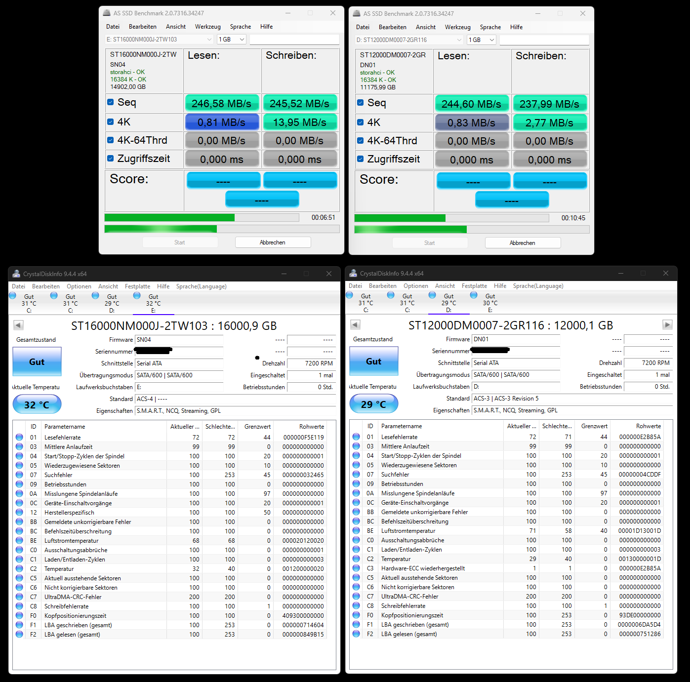

du hast die Smart werte vergessen..
Steht da gut oder nicht gut? (oder bien / non bien)
Ok, was kommt dirspanisch vor? da steht gut..
Wenn du sichergehen willst, dass die HDDs voll funktional sind würde ich von Seagate die Sea Tools runterladen und den erweiterten (langen) Test durchführen.
Das hatte ich auch gemacht als ich letzten Dezember recertified 18TB HDDs gekauft hatte. Die hatten beide bestanden und sind jetzt ein 3/4 Jahr fehlerlos im Einsatz.

Zurückgesetzte SMART-Werte halt.
Und nochmal die Frage: Was kommt dir denn "spanisch vor"?
0 Betriebsstunden bei einer gebrauchten Festplatte... ob da was resettet wurde... hmm?!Donot999 schrieb:Ihr meint die Smartwerte der HDDs wurden zu 100% Resetet?
Das sind meinstens deutlich mehr als 'ein paar Euros'...Skudrinka schrieb:Solche Platten würde ich wegen ein paar Euros nicht kaufen.
Wir reden hier z.B. bei 16TB von 166€ vs 260€, das sind rund 2/3 des Neupreis. Das mal genügend HDDs um z.B. ein NAS zu bestücken.
Klar, ein gewisses Risiko ist mit dabei. Aber man hat im Vergleich zum Gebrauchtkauf die gesetzliche Gewährleistung. Wenn die HDD ein Jahr sauber gelaufen ist wird sie vermutlich erstmal sauber weiter laufen.Skudrinka schrieb:Smart wird gelöscht und keiner kann mehr nachvollziehen, was mit den Platten war, wie lang sie schon gelaufen sind und wie es ihnen generell geht..
Zumal DOA auch bei neuen HDDs passiert - die sind auch nicht immer problemfrei.
KlarDonot999 schrieb:Ihr meint die Smartwerte der HDDs wurden zu 100% Resetet?
Hier z.B. meine über 7 Jahre alte Toshiba P300 hat bessere werte (Lesefehler)SpiII schrieb:Und nochmal die Frage: Was kommt dir denn "spanisch vor"?
Das Lesefehler Attribut ist zwischen Herstellern nicht vergleichbar. Die Werte die du hast sind für Seagate normal.Donot999 schrieb:Lesefehler, Wiederzugewiesene Sektoren
Die Wiederzugewiesenen Sektoren sind bei 0, besser geht's nicht.

Das Alter ist egal.Donot999 schrieb:meine über 7 Jahre alte
Auf die Betriebszeit kommt es an und da ist deine Toshiba noch sehr jungfräulich
Von denen habe ich 2 im Server, mit fast 60k Stunden. Dürfen gerne auch mal langsam das zeitliche segnen 😄

Recertified HDDs sind nicht weniger vertrauenswürdig als neue HDDs. An denen war halt irgendwas kaputt. An der Spindel, an den Plattern, an den Köpfen, am PCB...
Das wurde gefixt und dann wurde das Laufwerk vom Hersteller wieder freigegeben. Recertified eben, das beeinhaltet dann auch immer die Rücksetzung der SMART-Daten.
Die Einsparungen gegenüber den regulären Preisen sind da schon erheblich. Aber genau wie bei neuen HDDs macht man auch bei recertified HDDs erstmal einen Burn-In. Man nimmt niemals "neue" Laufwerke in Betrieb ohne die vorher mal ein wenig laufen zu lassen. Da trennt sich dann sehr schnell die Spreu vom Weizen und was da durchkommt ist dann auch bereit für den produktiven Einsatz.
Ich habe zuletzt zehn recertified Exos 16 TB gekauft. Die habe ich dann ein paar Tage unter Last laufen lassen und hab sie Daten schreiben und lesen lassen. Mit neuen hätte ich exakt das gleiche gemacht, hätte mich nur ~40% mehr gekostet.
Beim Test muss man natürlich auch auf die Veränderung der SMART-Daten achten. Absolute Werte sind meist weniger interessant als relative Veränderungen.

Ja, aber können eben einige Zehntausend Stunden schon gelaufen sein. Denn viele dieser sind eben in den 5 Jahren Garantie ausgefallen und eingeschickt worden.Khorneflakes schrieb:An denen war halt irgendwas kaputt.
Und was denkst, weshalb es so viele enterprise Platten als Recertified auf dem Markt gibt? - Bzw. woher sie wohl eher stammen...

Völlig richtig, ich gehe sogar fest davon aus, dass das bei vielen der Fall war. Die kommen aus Rechenzentren wo sie 7x24 in Betrieb waren, dafür sind sie ja auch gedacht.
Bei der Menge an Laufwerken, die wir global deployen, und einer üblichen AFR für HDDs kommen da automatisch relativ große Mengen an kaputten HDDs bei rum, die man ja nicht zwingend wegwerfen muss. Wenn man die reparieren und wieder einsetzen kann, dann ist das eine gute Sache.
Ob die Teile, die mechanischem Verschleiß unterliegen, in genau den recertified HDDs, die du dann hast, überhaupt noch drin sind, weißt du halt auch nicht. Kann schon sein.
