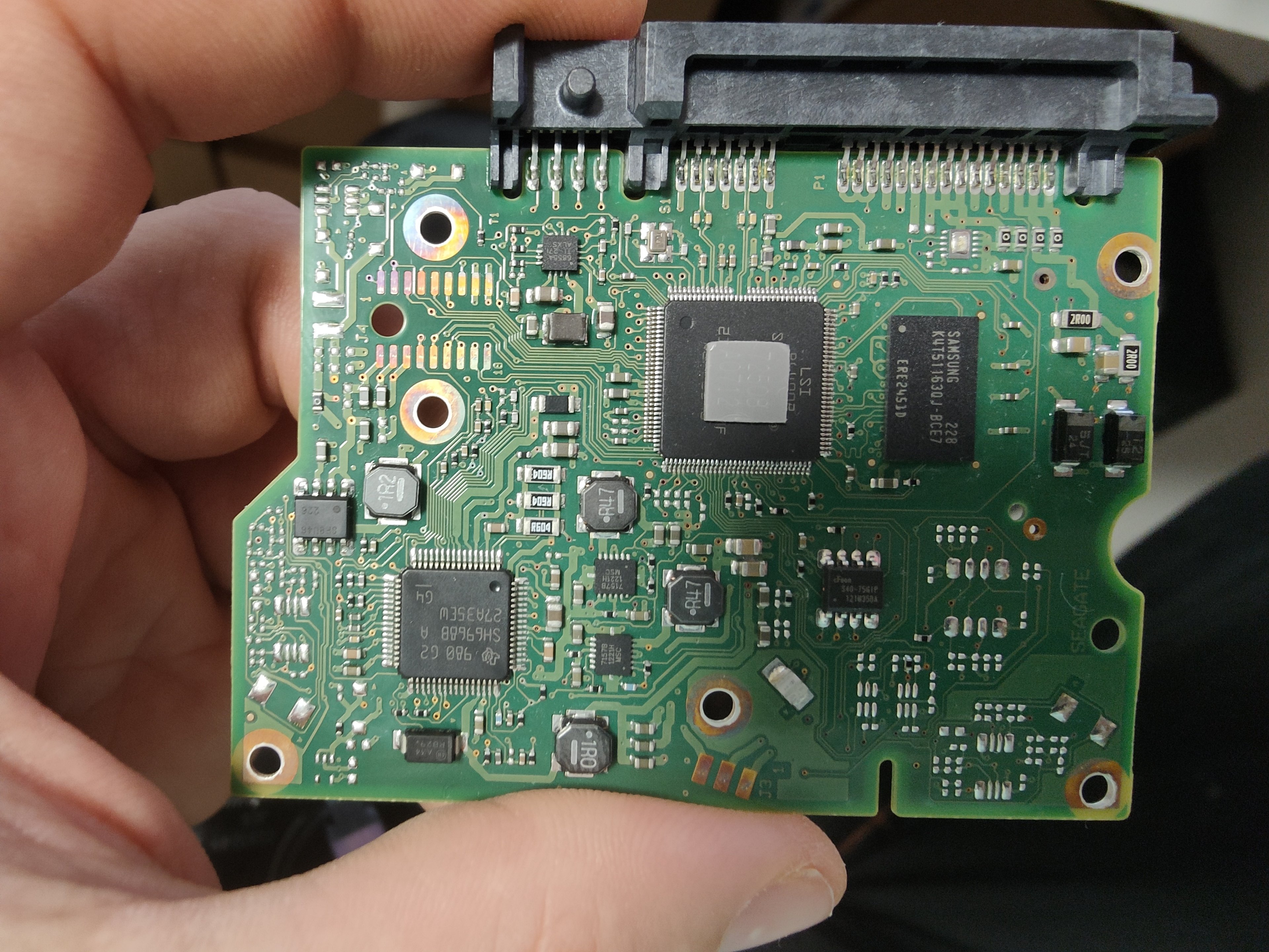

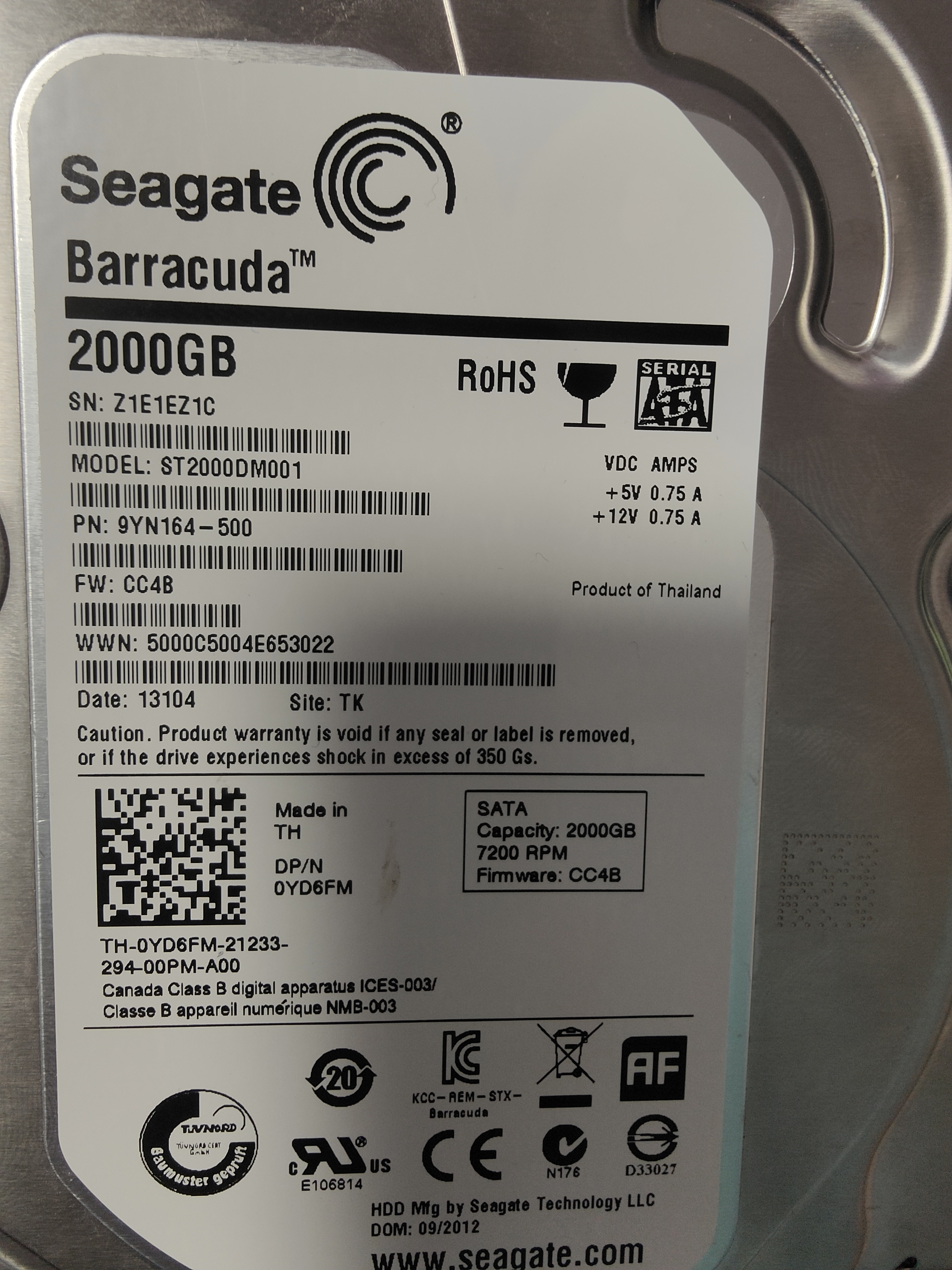

Es geht um die externe Festplatte von meinem Bruder. Am Anfang hat der lange gebraucht um die USB Verbindung herzustellen. Habe es dann direkt an meinem Computer angeschlossen. Ging auch nicht (PC bleibt beim booten hängen)
Komische geräusche macht er zum glück nicht. So habe ich die Platine zum prüfen mal abgeschraubt und sehe da es durchgebrannt (meine vermutung).
Wie könnte ich die Fotos noch retten? Da sind die ganze Fotos von den Kindern ab der Geburt und die sind ihm sehr wichtig.
Habe auch recherchiert. dass man die Platine ersetzen kann und das BIOS Chip austauschen muss. Kennt sich jemand aus und kann mir hier bei meinem Problem weiterhelfen?

Wenn nur die Platine hin ist, sind die Chancen doch recht gut die Daten noch zu retten. Das würde ich aber nicht selbst machen, sondern zum Profi gehen. Das kostet zwar etwas, aber bei so wichtigen Daten wäre mir das wert.
Und für das nächste mal: BACKUP!
Reaktionen: Asghan, Trinoo, the_ButcheR und 2 andere
Wird die HDD im Bios noch erkannt?
Durchgebranntes sehe ich mal auf den ersten Blick nicht.
Bei wichtigen Daten am besten nix mehr selber dran rumfummeln sondern ab damit zum Profi!
Platine abschrauben hätte ich schon nicht gemacht, aber zu spät.
Baugleiche Platine "kann" funktionieren. Aber wie gesagt, wenn die Daten wichtig sind, nicht mehr dran rumpfuschen, so verringert sich nur die Chance auf Datenrettung durch den Profi.

Nein, tut es nicht. Finger weg von so was. Wenn überhaupt, dann müsste man den Eeprom umlöten, aber hier scheint es doch eher Schäden an der Platteroberfläche zu geben.

Also ich habe eine solche HDD in einem PC:
Model Number: ST2000DM001-1ER164
Serial Number: Z4******
Firmware Revision: CC25
Die funktioniert noch einwandfrei.
Wahrscheinlicher als dass die Platine kaputt wird, ist ein Schaden der Oberfläche oder der Köpfe.
Wo sieht man auf dem Foto einen Schaden auf der Platine?
Dort könnte man einen roten Pfeil hin einzeichnen.
edit:
Der Kondensator zum Spindelmotor schaut ein bisschen eigenartig aus, hat der einen Kurzschluss?
