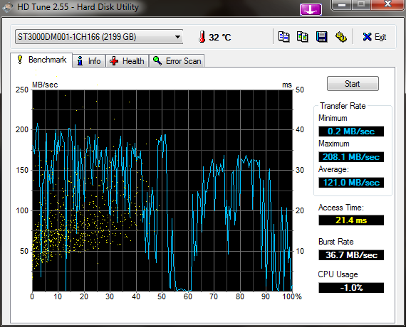

Mein größtes Problem ist jedoch die geringe Transferrate bei Assassins Creed Unity. Ich hab das Spiel erst seitdem F weg ist, und es ruckelte ziemlich, mit MSI Afterburner gemessen, 40-50fps! Mikroruckler... Ursache: HDD. Transferrate beträgt 0,5-0,2 mb, ausgelesen mit HD Tune. Das stört enorm! Ich habe nur diese einzige HDD, darauf liegt mein Windows und eben auch Assassins Creed Unity. Habe heute einen Test gemacht, im UEFI nachgeschaut, jup, AHCI. Ram ist nicht voll ausgelastet (8Gb). Habe den MSI Afterburner (zum Messen der Framerate) ausgeschaltet und auch alle Antivirus (Zonealarm, nur Firewall) und AVG 2015 ausgeschaltet. Unnötige Prozesse im Taskmanager beendet. Nur AC Unity und HD Tune laufen lassen. Etwas weniger Ruckler zwar, aber trotzdem gab es Mikroruckler (kein Einbruch der FPS!)

Als erstes mal: Tuning Programme sind UNSINN. Machen mehr kaputt, als sie es verbessern.
Screen aus dem Tool CrystalDiskInfo (kompletter Inhalt)
Screen der Datenträgerverwaltung, wo man auch die HDD sieht.

Das kann man aber an dem Ergebnis von einem Low-Level Benchmark wie HD Tune nicht ablesen. Die Einbrüche kommen i.d.R. von anderen Zugriffen die insbesondere Windows selbst auf siene Systemplatte laufen vornimmt.

Das liegt dann vielleicht daran, dass eben Windows oder sonst welche Programme länger brauchen die fragmentierten Dateien zu lesen, aber der Low-Level Benchmark liest ja gerade keine Dateien sondern direkt LBAs von der Platte und da spielt die Fragmentierung eben keine Rolle. Man sollte möglichst mit HD Tune nie die Systemplatte benchen, sondern Windows dann woanders installieren oder die Platte in einen anderen Rechner hängen der von seiner eigenen Systemplatte gebootet wurde und somit keinerlei Zugriffe auf die zu testende Platte erzeugt, sonst hat man immer diese Einbrüche und die liegen eben meist nicht an der Platte selbst.

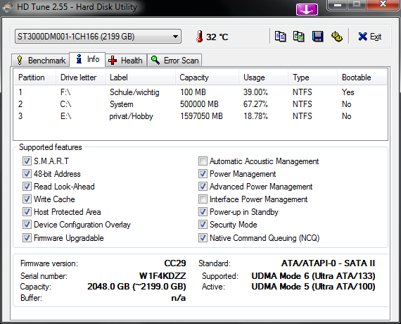

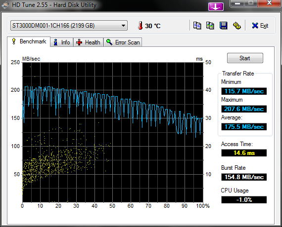

Ok hab jetzt das hier gesehen (Anhang). Was ist UDMA und wieso nur 5/6? Ist 6/6 schneller? Wo stell ich das ein? War schon im Uefi aber da hab ich diesbezüglich nichts gefunden. Und das Schlimmste: Standart: SATA II? Ich hab doch ne SATA III Festplatte! Wie kommen die auf SATA 2? Und desweiteren habe ich mal nen Test ohne AC UNITY gemacht. Der ist auch im Anhang. Windows im Idle sieht nämlich normal aus. Allerdings kriege ich halt zum Teil echt krasse Mikroruckler die so gar nicht mehr mikro sind. Letztens Hing Assassins Creed Unity mal für ca eine ganze Sekunde komplett. Auch sonst gibt es so minimale Aussetzter in der Darstellung die ca alle 5-10 Sekunden auftreten. Es kann doch nicht die Lösung sein dass HDDs zu langsam sind für Spiele! Ich weiß auch nicht was sonst noch drauf läuft Windows halt und AVG Antivirus und ZoneAlarm Firewall. Mehr dürfte es nicht sein, eben noch irgendwelcher Nvidia Kram... hab mal im Taskmanager geguckt. HDTune_Benchmark_ST3000DM001-1CH166.pngHDTune_Info_ST3000DM001-1CH166.png
Das ist eine SATA HDD, da spielt der angezeigte UDMA Modus überhaupt keine Rolle, der war bei PATA mal interessant und relevant. Bei SATA wird das nur noch aus Kompatibilitätsgründen mit angezeigt. Die alte Freeware 2.55 Version von HD Tune kannst Du auch gleich wieder vergessen, die kann nur bis zu 2TiB (= 2.2TB) adressieren, mehr aber nicht und damit kannst Du Deine 3TB Platte nur etwa zu 2/3 benchen. Sie aber sonst soweit recht gut aus.
Ob SATA 3Gb/s (SATA II) oder SATA 6Gb/s ist doch bei HDDs total egal! Wie Du siehst kommt sie selbst auf den schnellsten äußeren Spuren gerade einmal auf knapp über 200MB/s, das schafft SATA 3Gb/s noch locker, da würde SATA 6Gb/s auch nichts mehr bringen.
