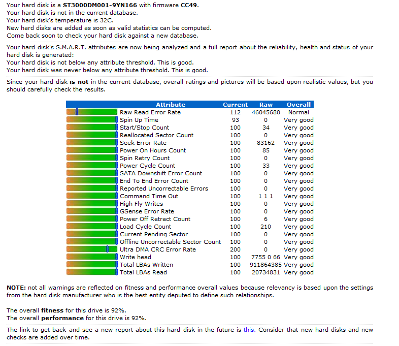

Ich hab mit Speedfan die SMART-Werte ausgelesen und den schnellen Test gemacht (beim langen komm ich nicht über "90% verbleibend" hinaus)
Der kurze Test sagt, dass keine Fehler gefunden wurden.
Die "in depth online analysis" ist als Grafik angehängt und schaut eigentlich gut aus.

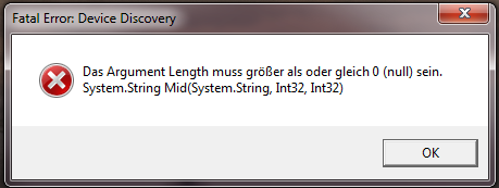

Hab mir von Seagate das Diagnoseprogramm "SeaTools for Windows" gezogen. Leider scheint das nicht zu funktionieren. Die Fehlermeldung die ich bekomme ist als Grafik angehängt...

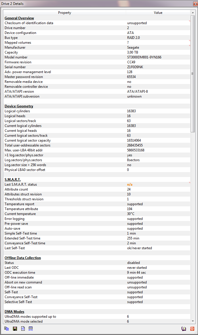

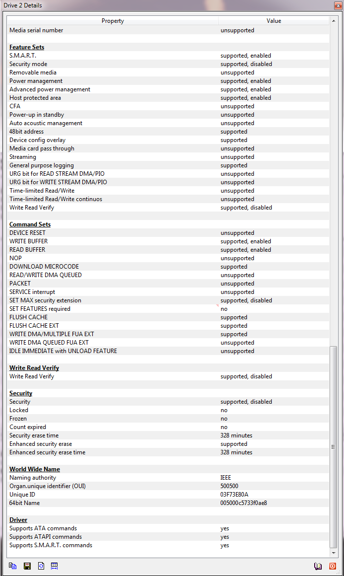

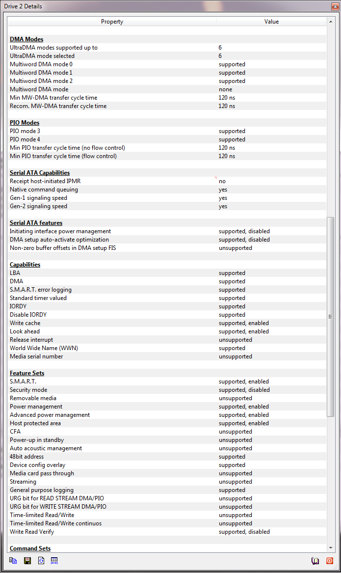

Was ich noch hab (kam heute, aber noch vor dem BIOS update, dh daran liegts nicht) ist, dass Drivesitter jetzt anscheinend nicht mehr alle Informationen von der Platte Auslesen kann und mir das bei jedem Systemstart mit einer Fehlermeldung Quittiert. Ich hab die Ausgelesenen Infos auch gliech angehängt... :mad:
Was mich SEHR wundert ist, dass bei BUS-Type RAID2 steht????? Woher kommt das? Ich hab ganz sicher nix mit RAID bei der Platte gemacht.
