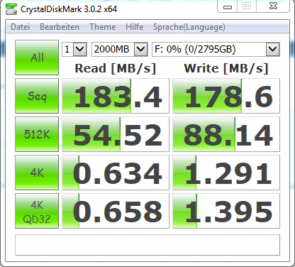

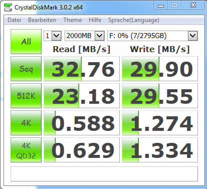

habe heute gebraucht eine Seagate Barracuda 3TB Platte gekauft und bin etwas über die geringen Geschwindigkeiten im USB 3.0 Betrieb gestolpert.
Habe die Platte mit GPT als NTFS Partition mit 4k Bytes Zuordnungseinheit formatiert. Partion Wizard hat auch keinen Fehler gemeldet. Auch Windoof hat die Festplatte dann auf Anhieb erkannt und volle 2,72TB angezeigt. Hab dann die USB 3.0 Treiber für mein Asus Board installiert und mal CrystalDiskMark drüber laufen lassen:

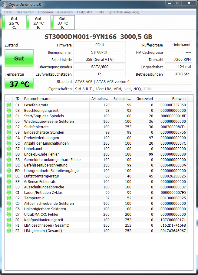

CrystalDiskInfo scheint alles als OK einzustufen.

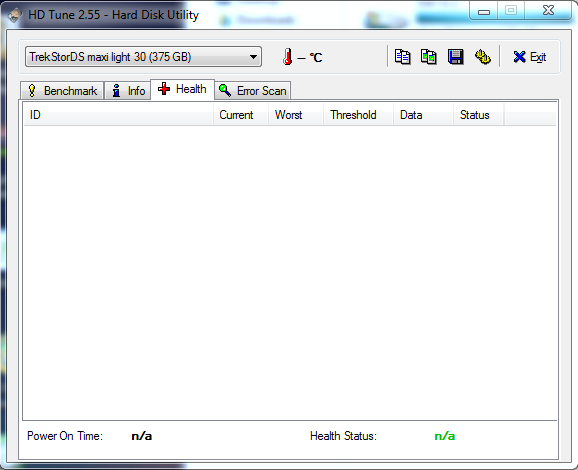

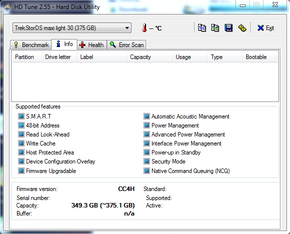

Weil mich das nen bisschen stutzig gemacht hat habe ich dann HD Tune installiert. Der scheint aber gar nicht mit der Festplatte klar zu kommen und zeigt nur 375GB an.

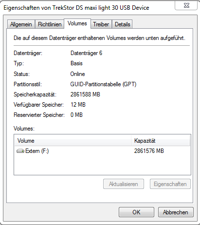

Nebenbei, taucht der Partitionsname unter Windows nicht auf und die Platte wird einfach als Lokaler Datenträger aufgelistet und die Datenträger Eigenschaften erkennen nur 12MB Verfügbaren Speicher O.o

HD-Tune ist erstmal völlig irrelevant. Das Tool ist von 2008, ob es aktuelle Platten korrekt erkennt ist Lotto.

Das mit HD Tune liegt daran, dass die alte Freeware version nicht mit den 4K Sektoren umgehen kann. Sieht man daran dass die HDD nur als 375GB angezeigt wird, weil HD Tune von 512b aus geht.
Da am besten einfach mal die HD Tune Pro Trial laden.

schließ die platte mal an einem usb 2.0 buchschen an, und teste noch mal. der speed dürfte sich nicht ein bisschen ändern. von der geschwindigkeit ist das nur usb 2.0. ich hab ne usb 3.0 festplatte, und die schafft im disk mark über 70mb/s beim lesen. das müsste ne 3tb platte locker schaffen. ergo ist der übertragungsstandart bei dir nicht usb 3.0. entweder der treiber funktioniert nicht, deine disk station kann das nicht wirklich, oder der stecker steckt vielleicht doch falsch.
