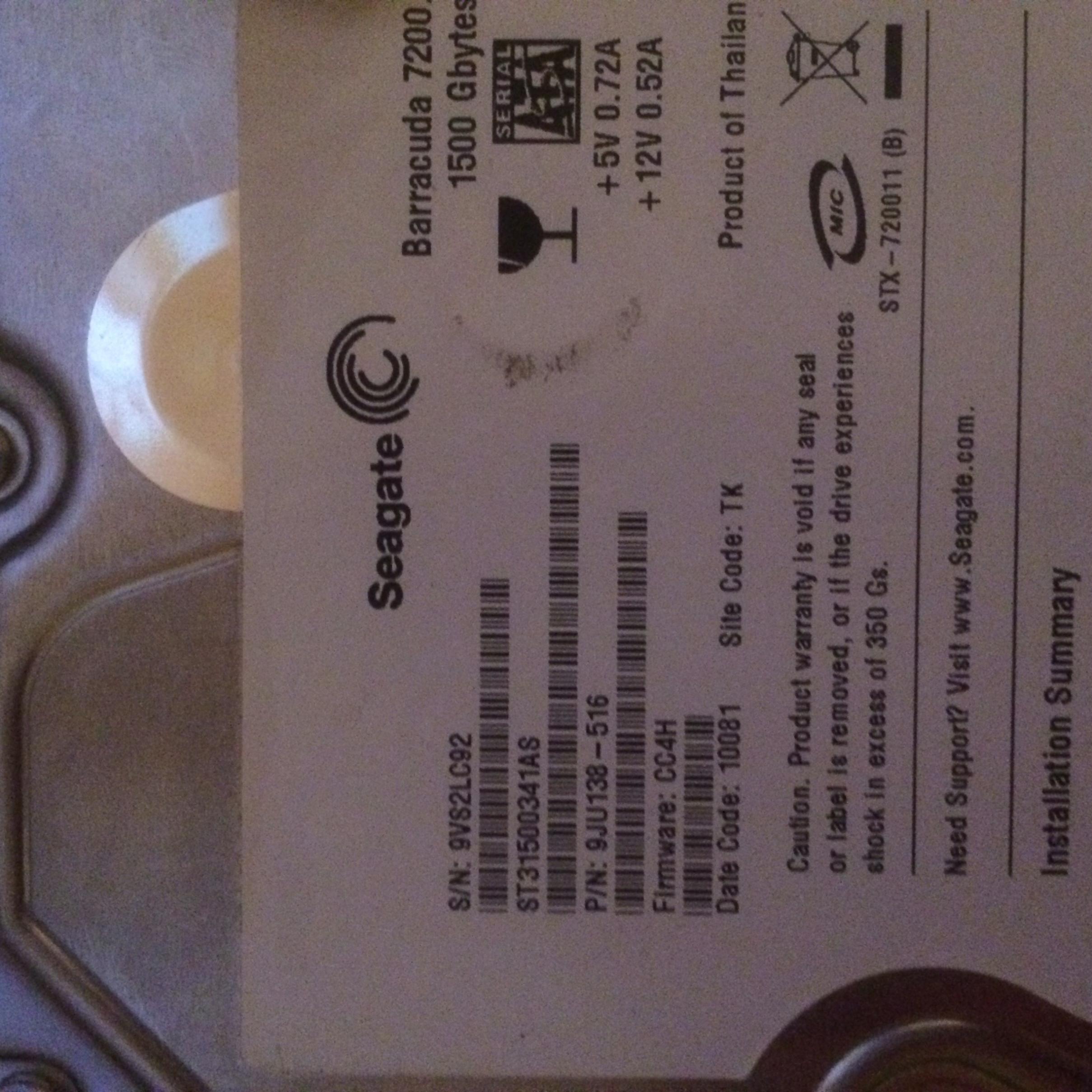

Kannst du bitte mal anhand des Bildes sagen, welche Nummern die selben sein müssen

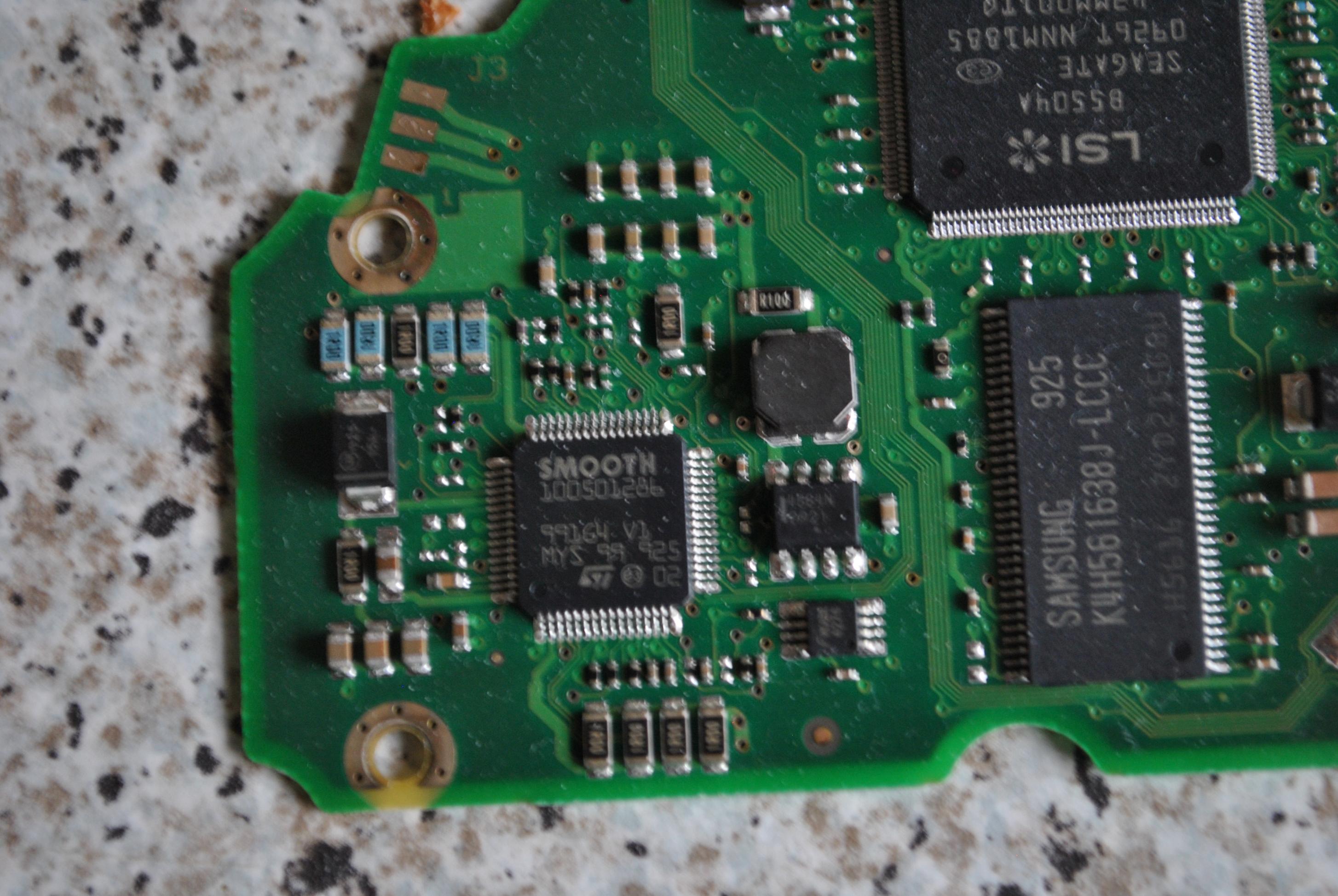

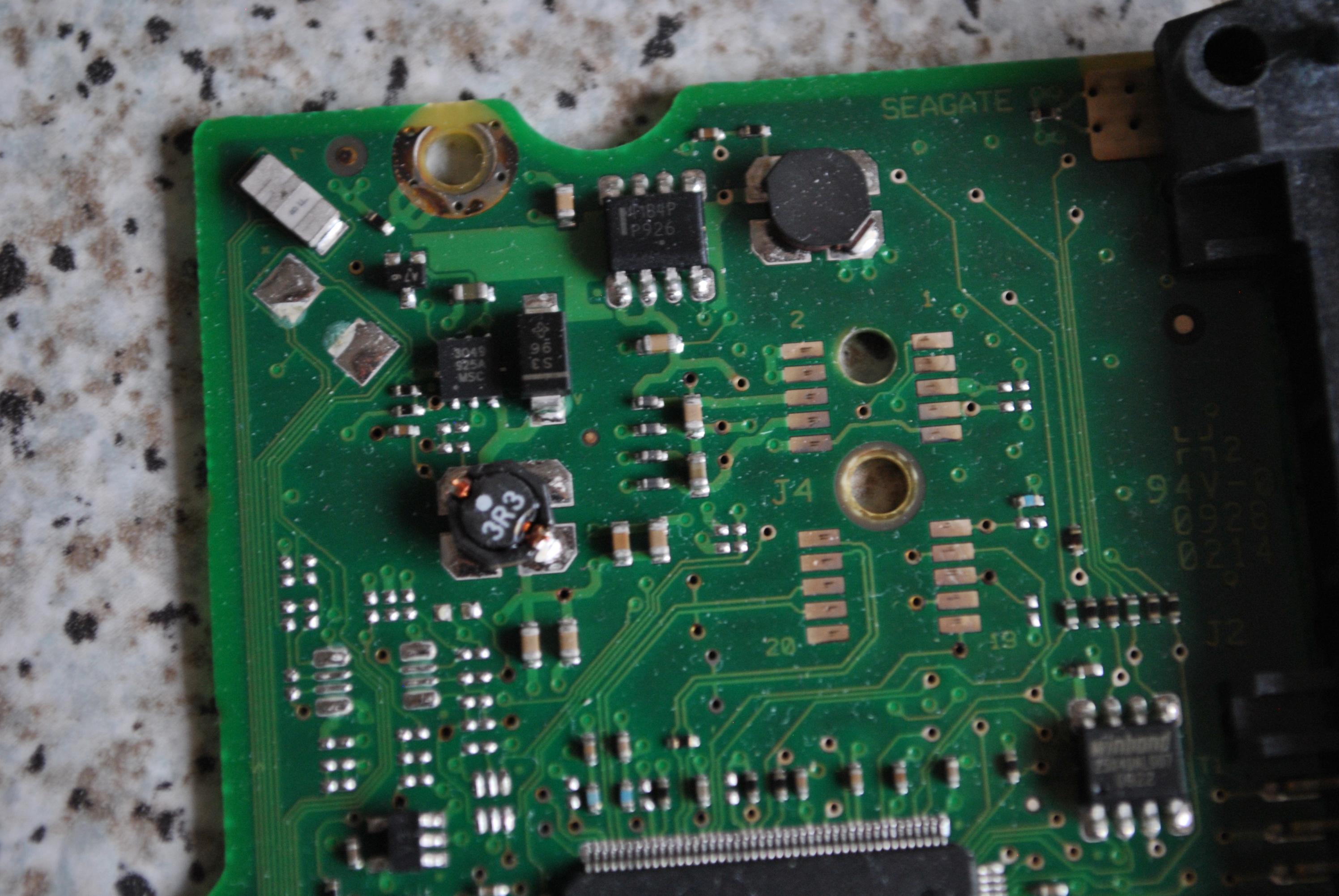

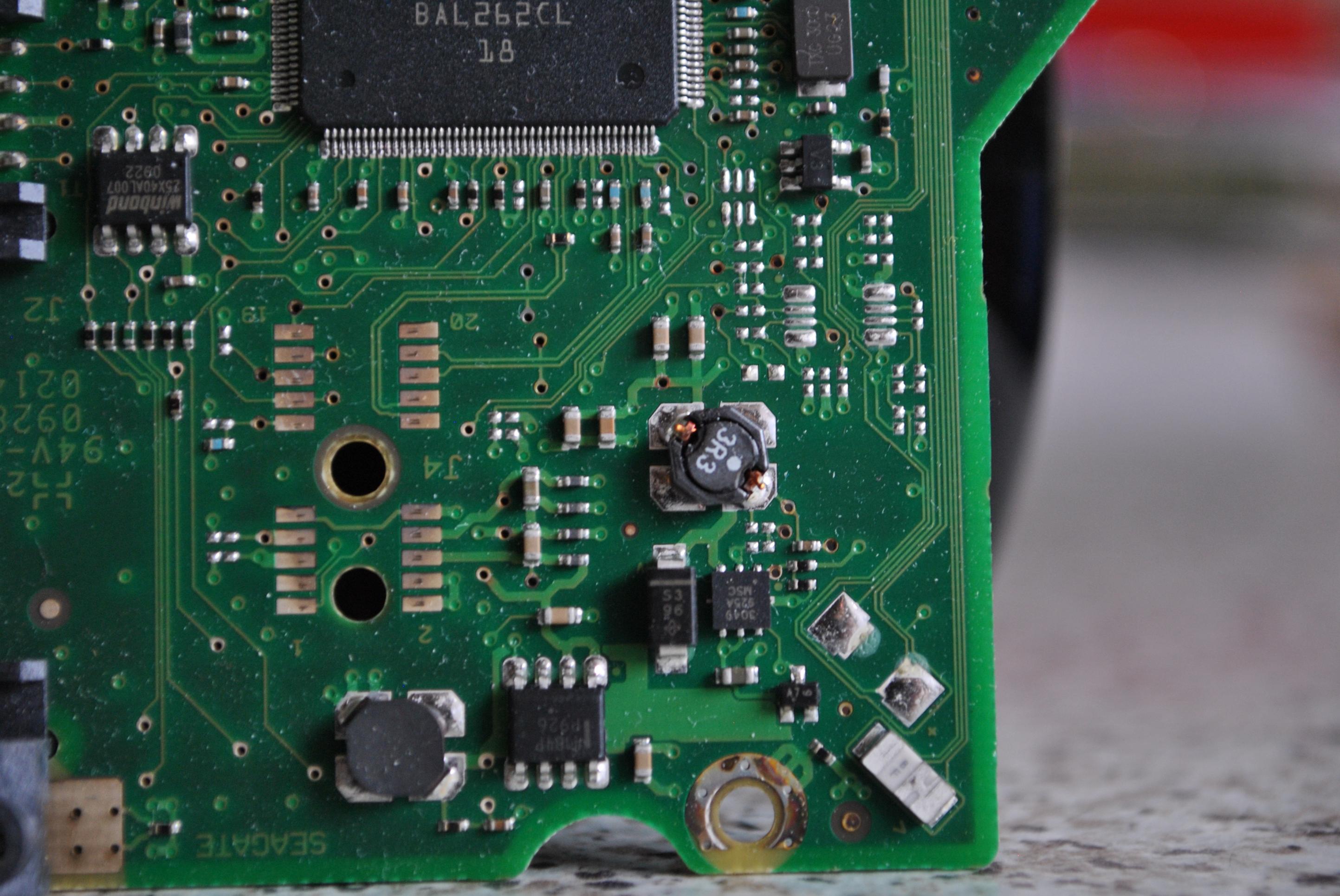

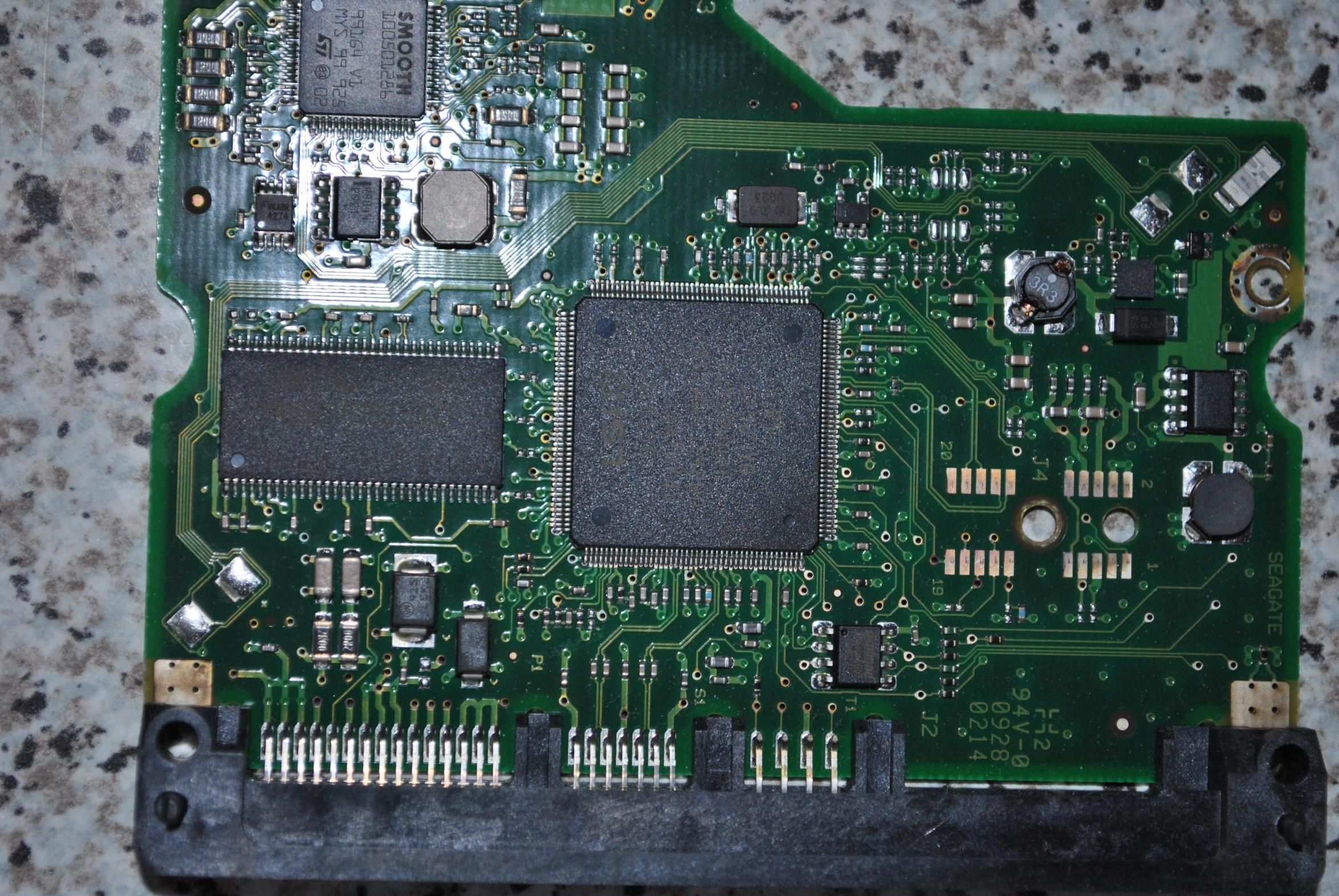

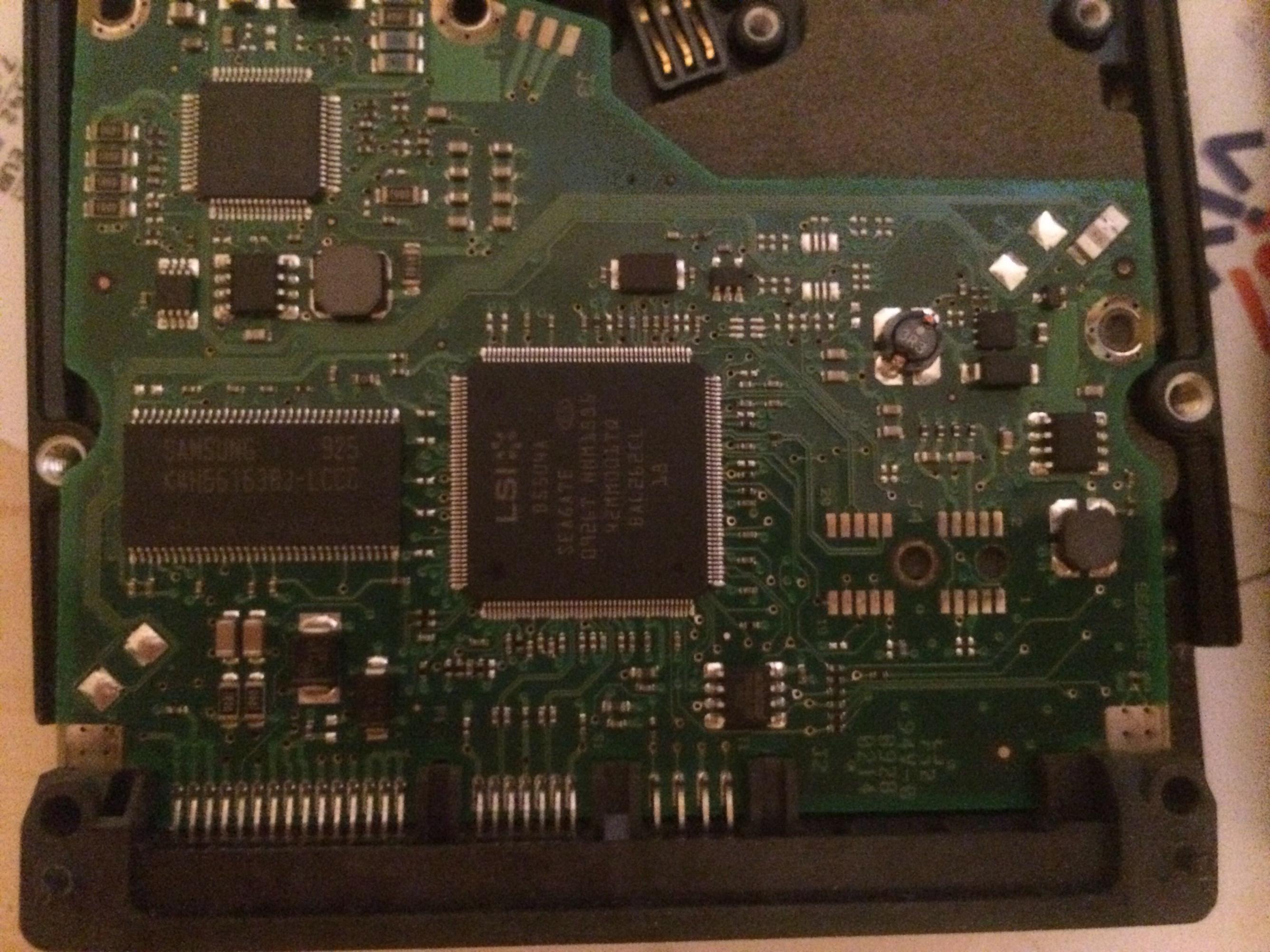

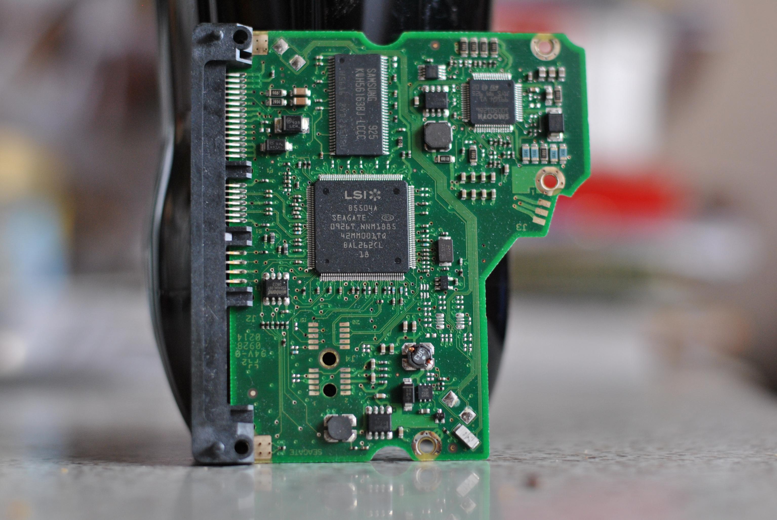

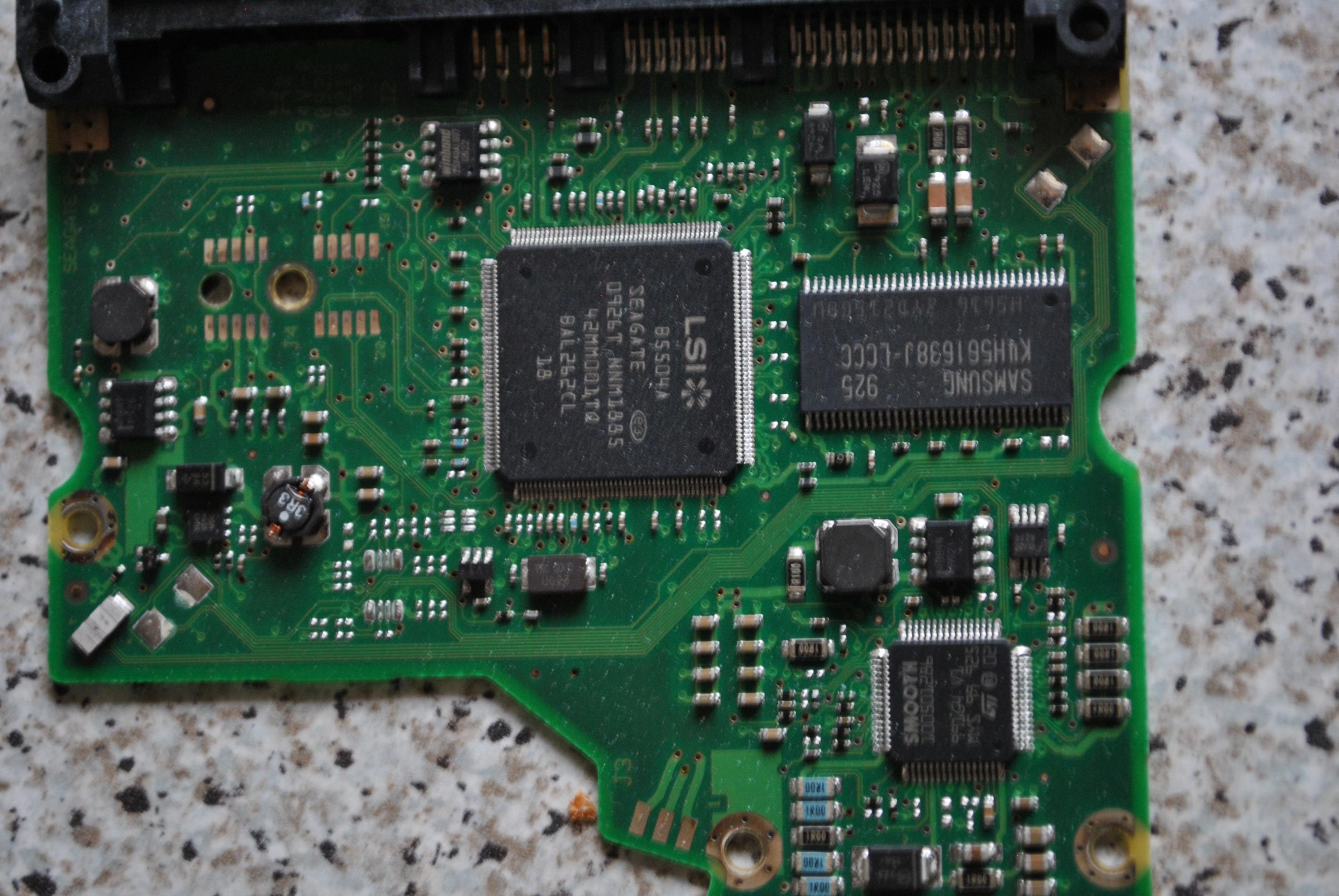

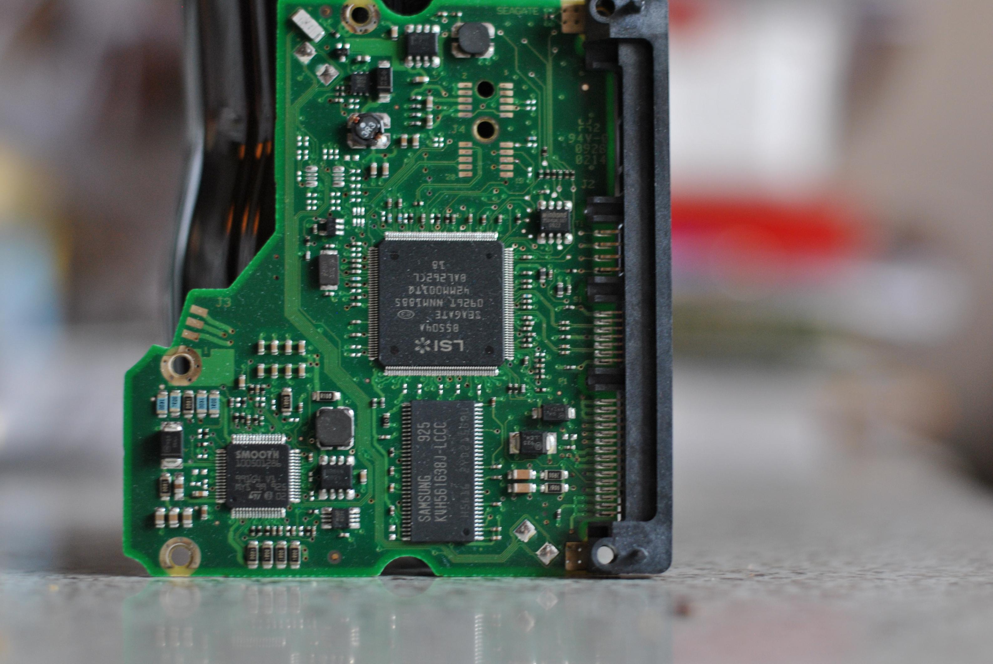

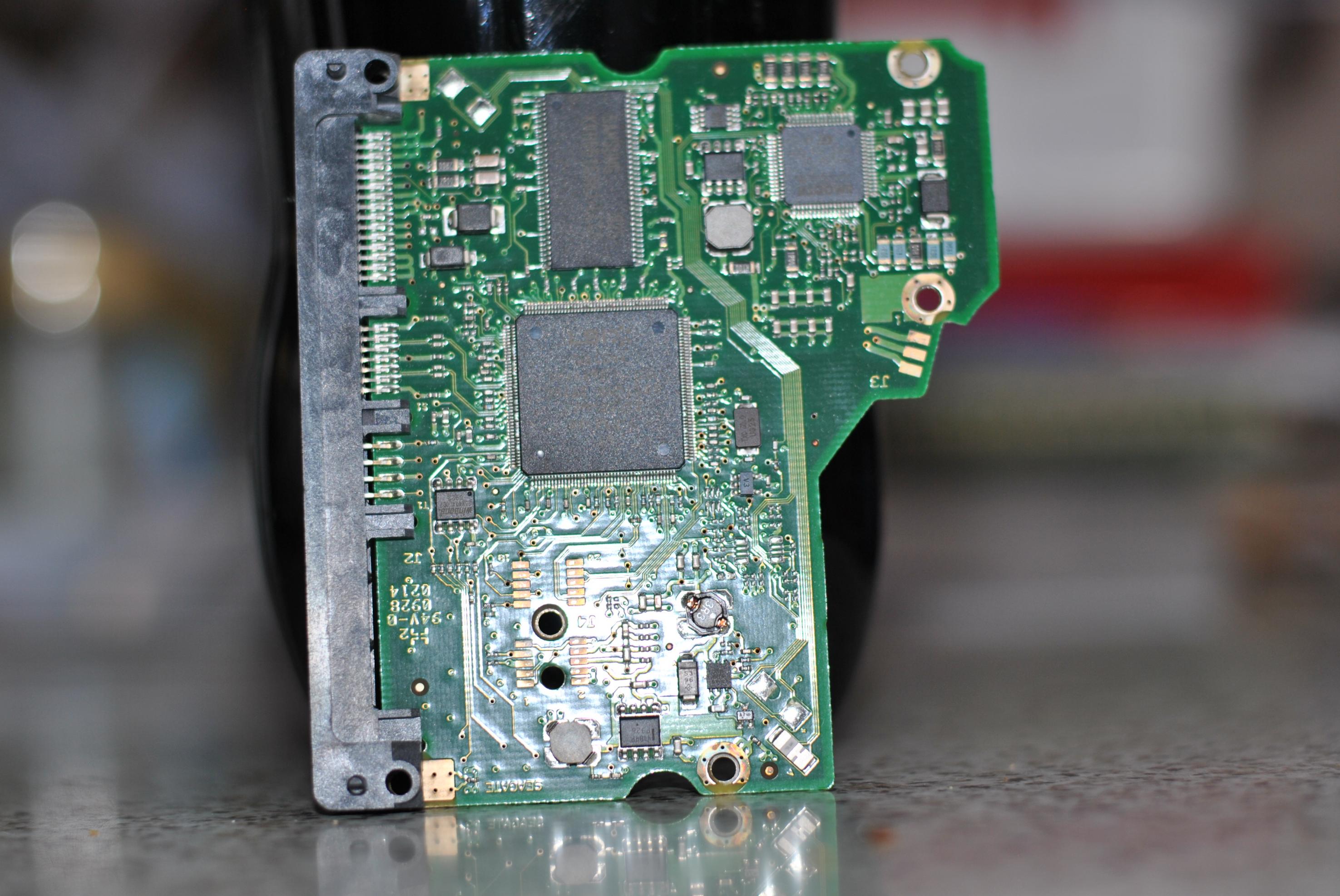

Mache bei Gelegenheit schonmal ein möglichst scharfes Foto von der Platine. Optimal wäre daß man möglichst jede Bauteilbeschriftung erkennen kann. Und höre dich mal um wer SMD-Löten kann.
Ok kann ich aber erst morgen Abend machen wenn ich meine spiegelreflex hab Denk mit iPhone wird's nicht so Super zum lesen der Beschriftung ...
Hier schon mal vorab, morgen kommen dann noch bessere.

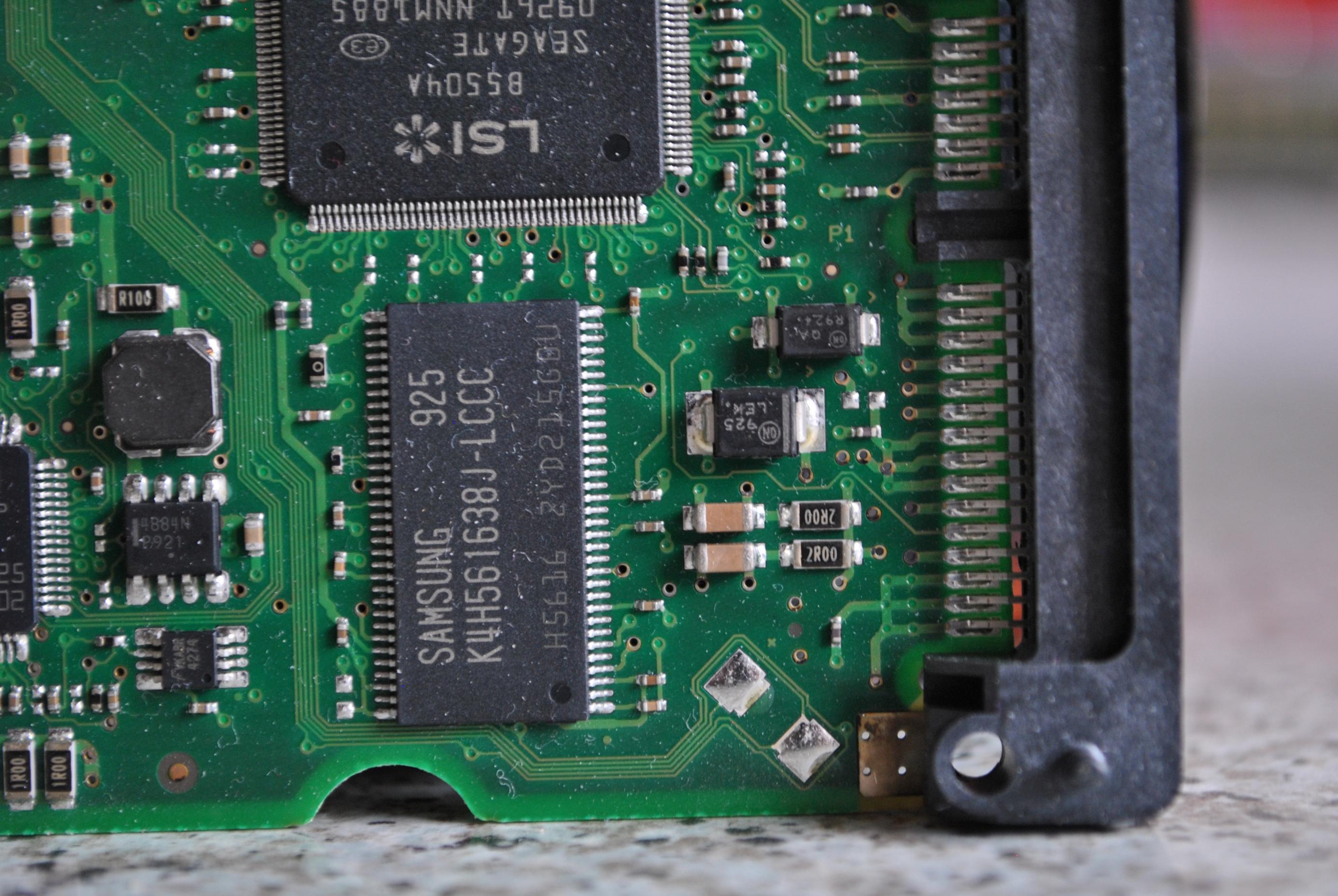

Die Bilder sollte sich nun jemand anschauen der das Teil identifizieren kann. Allerdings könnte ich mir vorstellen daß die Bildqualität nicht ausreichend ist.
Die gelb markierte ist die 12V TVS Diode die Durchgang hat und damit einen Kurzschluß erzeugt.
Diese auslöten (od. mit Seitenschneider abzwicken) dann kann auf die Daten zugegriffen werden.
Soll die Festplatte weiterverwendet werden muß die 12V TVS Diode erneuert werden.
