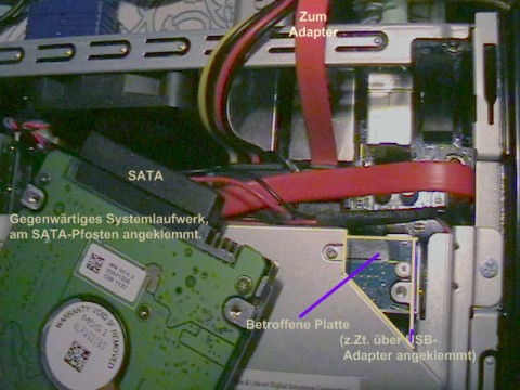

Bei mir läuft der ION330 (auf diesem Bild neben dem Monitor stehend)
im Verbund mit einem Acer R3600 REVO, der am Monitor klebt, sowie im
WLAN mit vier anderen Rechnern.

Die "musikalische" Festplatte wird nach Spiegelung (über einen Adapter an
einem USB-Anschluß) jetzt als Zweitlaufwerk benutzt und läuft permanent mit.

HIER noch einmal die Situation.

Platte 'auf dem Kopf'
Snoopy: "Wie klingt die Platte denn, wenn nicht auf dem Kopf liegt?"
Wie soll ich das verstehen?
Es geht nicht um die oben liegende Platte (Zusatz-Laufwerk),
sondern um die Platte unter dem DVD-Laufwerk. Dort ist diese
in der "Normal"-Position - wie im Werk eingebaut.
