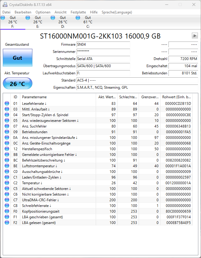

Vielleicht würde dir ja ein Firmware Update helfen, gibt schon lange die SN04.
Hier wird schön erklärt wie man das durchführt :)
Reaktionen: ThommyDD
Danke für den Tipp mit der Firmware. War ein Akt, die SN04 herunterzuladen, weil die deutsche Seagate-Homepage die Seriennummer nicht zu finden meint, aber über die internationale Homepage (unter Angabe von Germany) kam dann doch die SN04. Installiert - und siehe da, Problem behoben. Läuft jetzt so, wie sie soll. Danke für den Support! Ich fand übrigens die Anleitung, die Seagate mit der Firmware mitliefert, ausreichend, aber wahrscheinlich, weil ich es gewohnt bin, mit der Kommandozeile zu arbeiten.

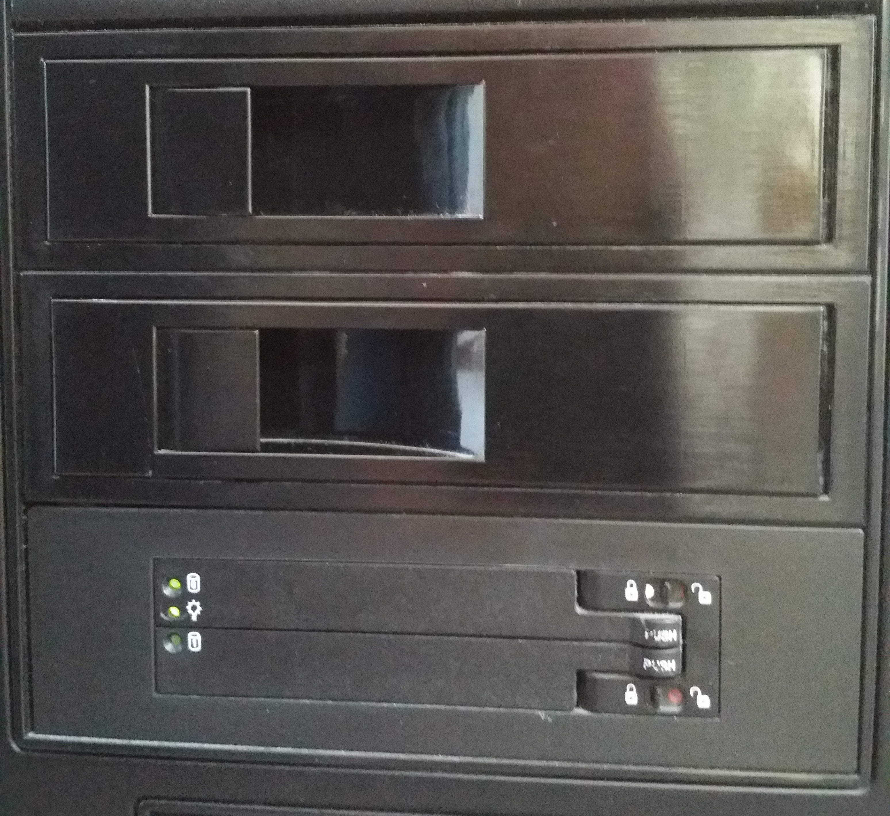

ThommyDD schrieb:
Ich habe die Firmware ganz normal über Windows 10 installiert, hat nur wenige Sekunden gedauert. Linux soll wohl aber auch gehen. Platte hängt bei mir sowieso an SATA (Wechselrahmen).
Kann man den mal sehen?
Das Zeug hab ich aufgrund extrem vieler Kontaktfehler wieder ausgeworfen.
Die beiden oberen sind für 3,5 Zoll, die beiden unteren für 2,5 Zoll. Die 3,5-Zoll habe ich vor gut zehn Jahren mal bei eBay geschossen und seitdem völlig problemlos im Einsatz. Ich weiß leider nicht mal, von welchem Hersteller die sind. Auch die 2,5-Zoll-Rahmen habe ich seit mindestens sieben Jahren drin, da laufen meine System-SSDs (ich habe diverse Systeme im Wechsel auf demselben Rechner) und ggf. Backup-Datenträger.
Ich hatte die für ein Dualbootsystem im alten PC (für die alten Spiele mit WIN 98)
Die konnte man auch abschließen.
Hinten war ein SCSI Stecker / Buchse.
Durch das ständige Wechseln gab es oft Kontakfehler, so daß ich dann davon abgekommen bin.
Ja gut, SCSI ist auch was anderes als SATA. Die Anschlüsse scheinen sehr robust zu sein. Ich hatte auch ein wenig Skepsis wegen des häufigen Wechsels (manchmal täglich, teils sogar mehrmals täglich, also weit über SATA-Spezifikation über diese lange Zeit hinweg). Bisher jedenfalls keine Probleme, die auf Kontaktschwierigkeiten schließen ließen. Keine Wackler, keine Ausfälle, keine Geschwindigkeitsverluste. Ich habe aber irgendwann auf SATA-Kabel mit Verriegelung umgestellt, meine älteren Kabel ohne Verriegelung hatten manchmal Probleme. Aber das ist keines, das für die Wechselrahmen spezifisch wäre.
