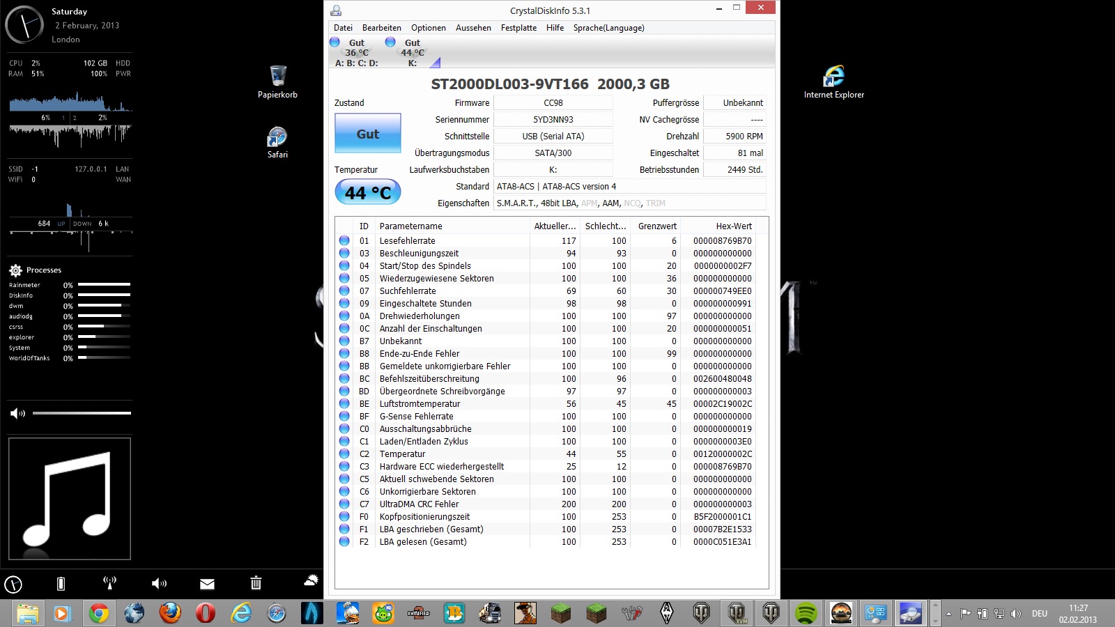

Okay, hier ist der Screenshot:
38 Command Timeouts (BC), abgebrochene Operationen wegen Zeitüberschreitung.
3 High Fly Writes (BD), bei denen der Schreibkopf außerhalb seiner vorgesehenen Parameter war.
Das kann der Grund sein, warum die Formatierung nicht abgeschloßen werden konnte.
1) Sind auf der Festplatte noch Daten: auf eine andere Platte sichern.
2) Versuchen wir, mittels Diskpart die Platte zu formatieren, geht das nicht, sollte die umgetauscht werden.
Gibts eine Windows DVD ?

Falls es noch Garantie auf diese Platte gibt, beobachte 1x Wöchentlich die SMART Werte, sinkt der Wert von BD in der Spalte "Aktueller.." ständig weiter oder gibt CrystalDiskInfo ein Vorsicht aus, kann dann noch zeitgerecht reklamiert werden.
