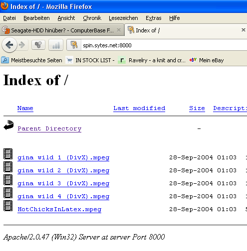

Weil auf meinem kleinen Schlafzimmer-Sever der Apache auf Port 8000 läuft und 80 für einen anderen Webserver belegt ist :D Hoffe, es gab keine Probleme durch den Port.
Also danke nochmal für Eure Hilfe und feiert ein schönes Fest =)
Also auf den screenshot kann ich nicht zugreifen, aber das darüberliegende verzeichnis des Servers schon. Interessant, was du da drauf hast.:D
