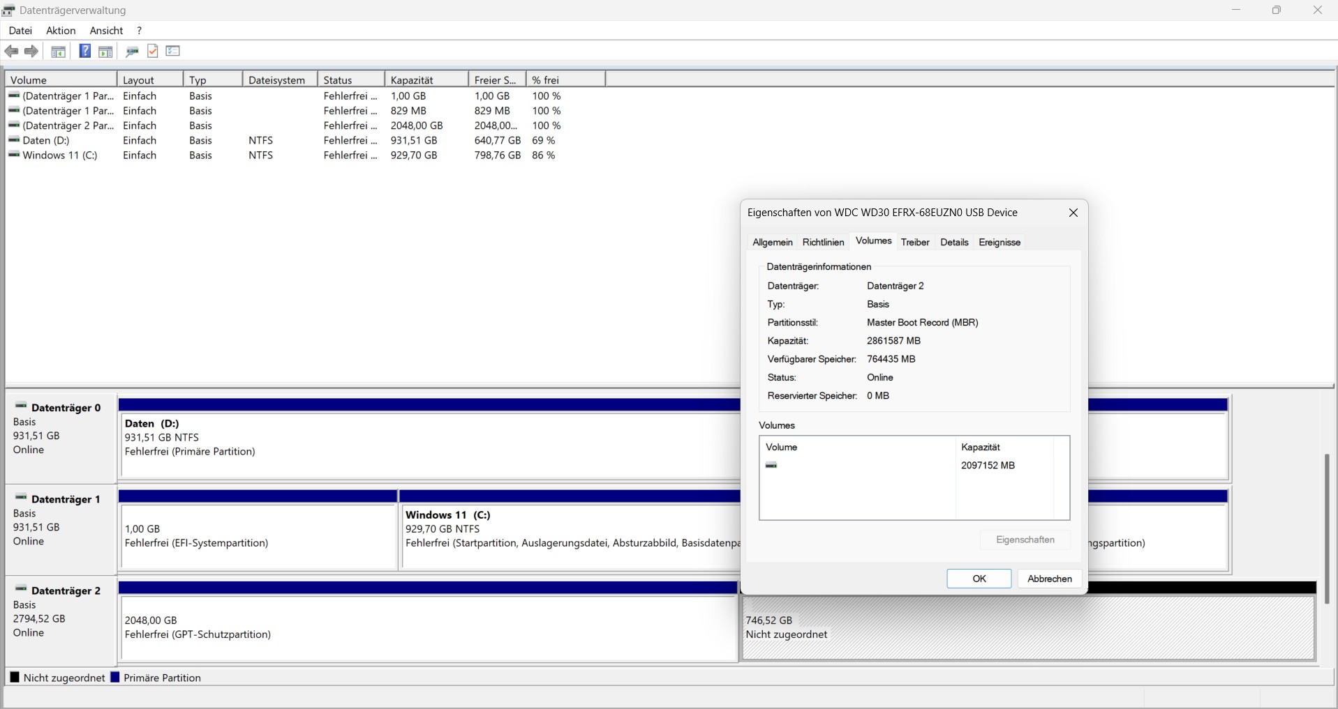

Wenn ich dann die Datenträgerverwaltung aufrufe, bekomme ich folgendes Bild :

Die Platte selbst scheint in Ordnung, die Partitionen darauf sind allerdings hin.
Einmal löschen, neu partitionieren und formatieren und die kannst die wieder nutzen.

Um Probleme mit dem externen Controller auszuschließen, würde ich die mal direkt ans Mainboard anschließen. Die Partitionierung auf genau 2 TB irritiert. Auf welchem System ist die Platte denn eingerichtet worden?

könnte auch sein das externe gehäuse hat die falsche sektor größe. die gpt partitiontabelle ist dann ungültig. gezeigt wird die MBR partitiontabelle die verhindern soll, das alte software die gpt noch nicht kennt, den gpt überschreibt
linux mit losetup --sector-size für 512, 4096 probieren dann werden deine partitiondaten vielleicht gefunden

Über die Windows-Datenträgerverwaltung könnte ich wohl nur 2 TB ansprechen.
Was mir komisch vorkommt, formatiert mit GPT, aber die kleinere Partition wird in der Windows-Datenträgerverwaltung als MBR angezeigt.

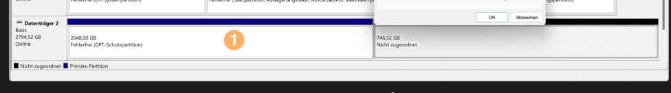

Da wird mir leider nur "Hilfe" angezeigt, alles andere ist ausgegraut.
