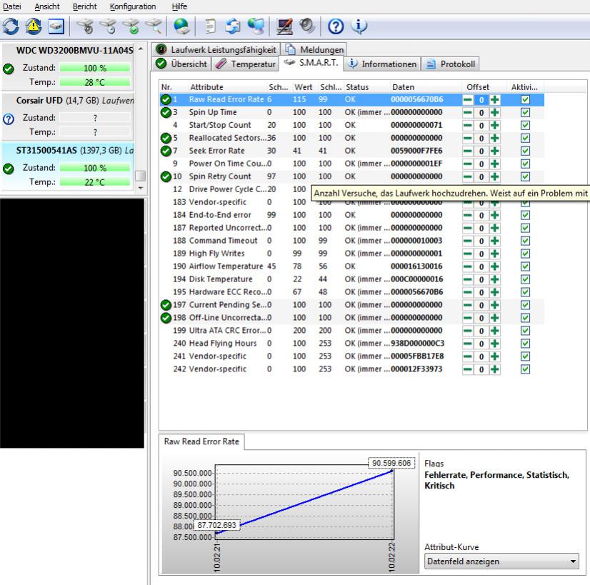

Hmm trotz erneutem klacken zeigt mir jedes Tool 100% Gesundheit an. Die Platte hat sogar während eines Tests mit dem Seatool damit angefangen und trotzdem wurde der Test bestanden was mich doch sehr an der Glaubwürdigkeit dieser Software zweifeln lässt :confused_alt:
Naja mal schaun was mich erwartet, es ist zum Glück nur ne Spieglung auf der Platte
Welche HD ist das denn? Die ST31500541AS?
Macht euch da keine Gedanken. Die ganze Serie ist Schrott! Ich habe 5x die ST31500541AS als Ersatz bekommen und jedes mal nach ein paar Tagen das Klackern! Ist einfach Schrott!
