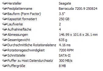

ich habe 2 Seagate Barracuda Festplatten in meinem Rechner verbaut, beide 250 GB. Genaue Daten siehe Anhang, (Platten sind exakt gleich) und sie laufen NICHT im RAID.
