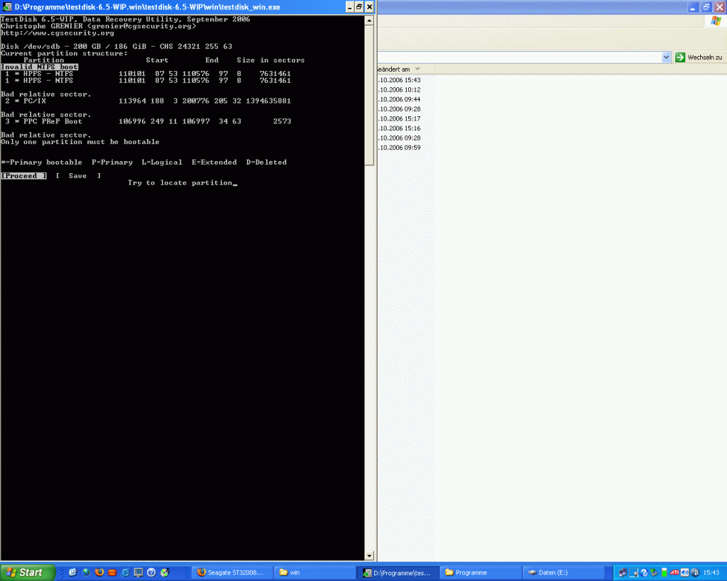

Hallo Fiona,

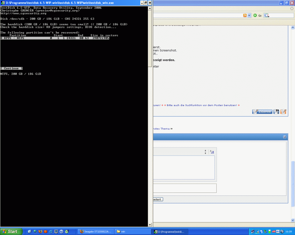

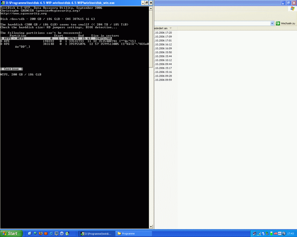

die Platte wird erkannt im Bios und Arbeitsplatz, aber als Leer 186 GB
Ich hoffe die Bilder sagen etwas aus

Bei dir wird eine verkehrte Partitionsgeometrie angezeigt.
Deine Festplatte hat im Moment eine Geometrie von 240 Heads pro Cylinder.
Häufigster Standard ist aber 255.
Ändere das mal und mache eine erneute Diagnose ob die Partition dann richtig erkannt wird.
Mache mal eine Diagnose mit Standard 255 Heads pro Cylinder.

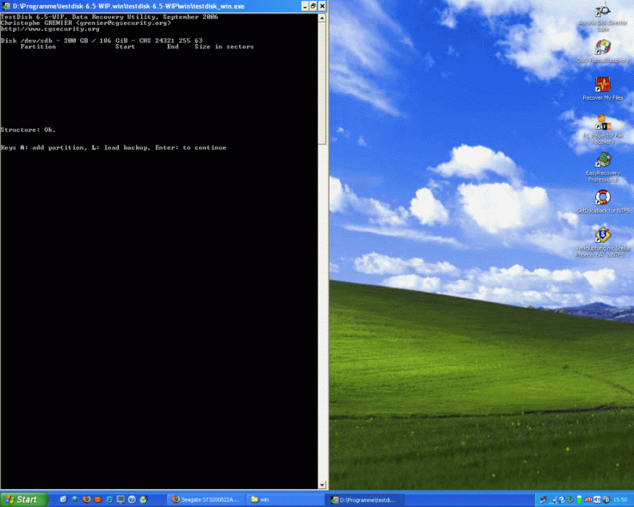

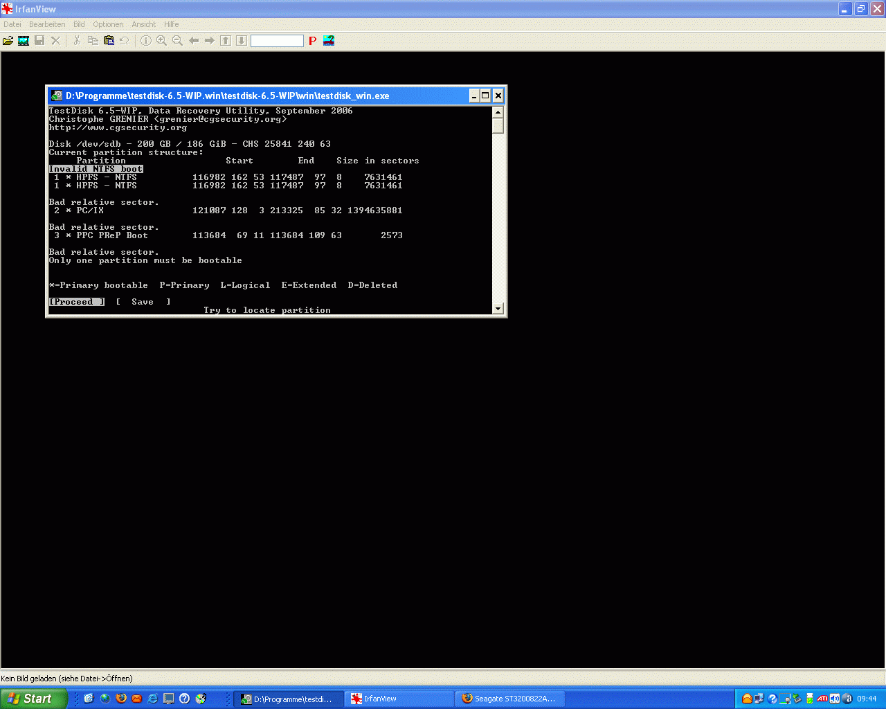

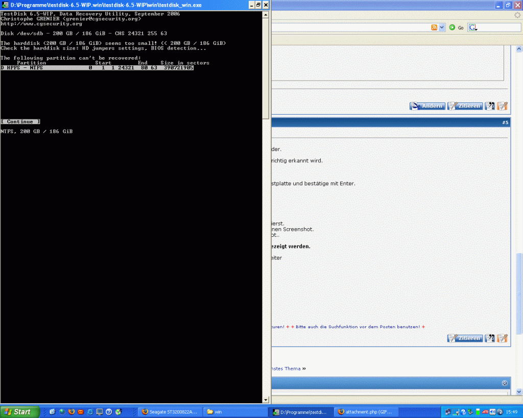

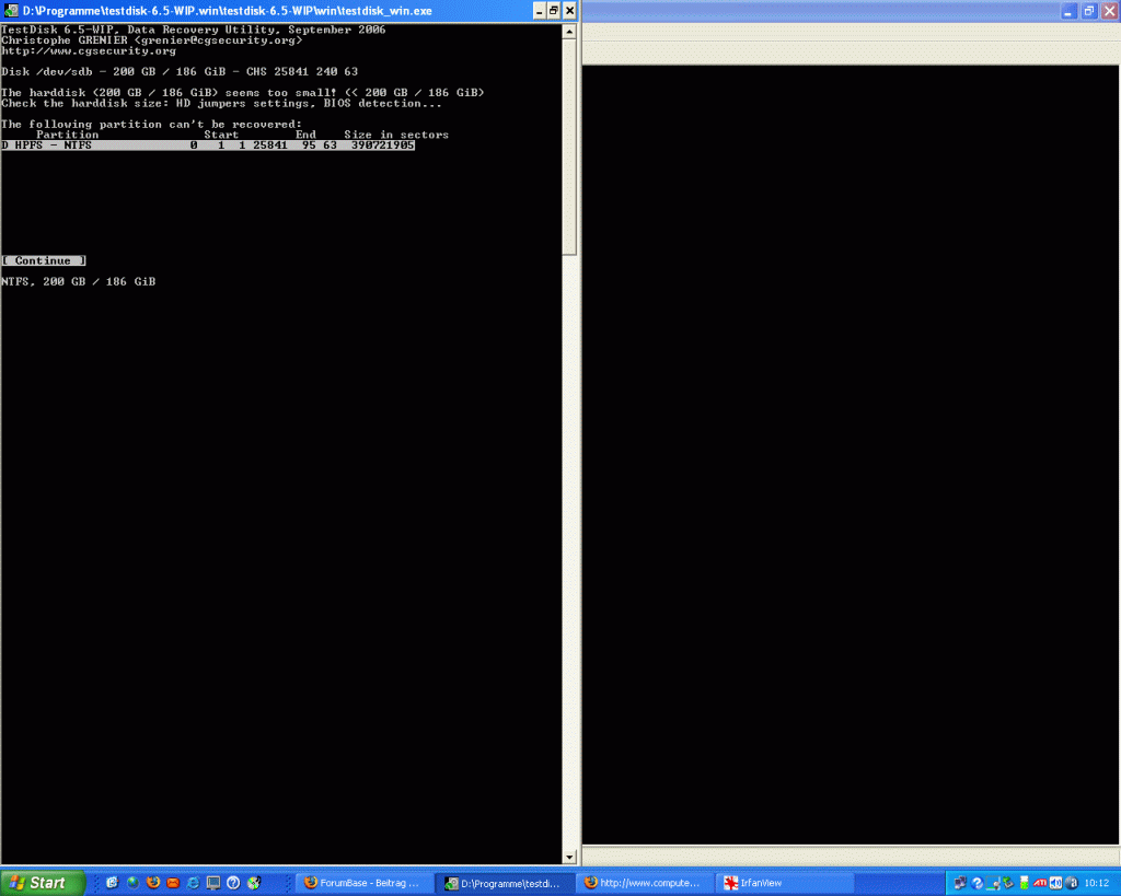

Hier die Bilder, er zeigt mir keine Dateien an
Danke und Gruß
elsata

Dann muß dieses gortgesetzt werden bis du die Partition richtig findest.
255 und 240 hatten wir schon.
Gibt auch 16, 32, 64, und noch 128.
Der nächst häufige Wwert ist 16.
Mache es mal mit 16.
Da es jetzt ums testen geht um die Partition mit der richtigen Geometrie zu finden, kannst du um dir Arbeit zu sparen nur Bilder setzen wenn die Partition gefunden wird.
