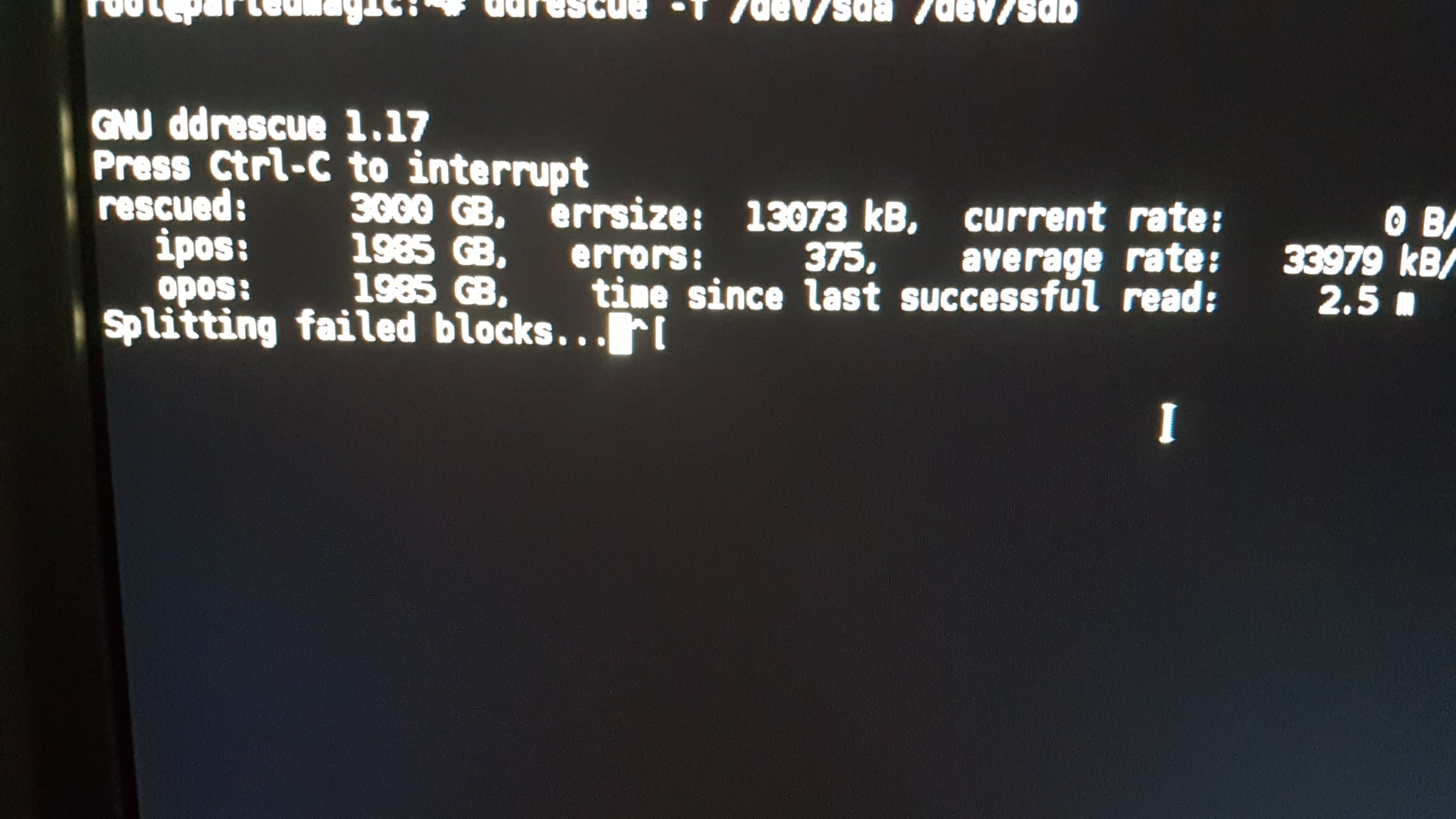

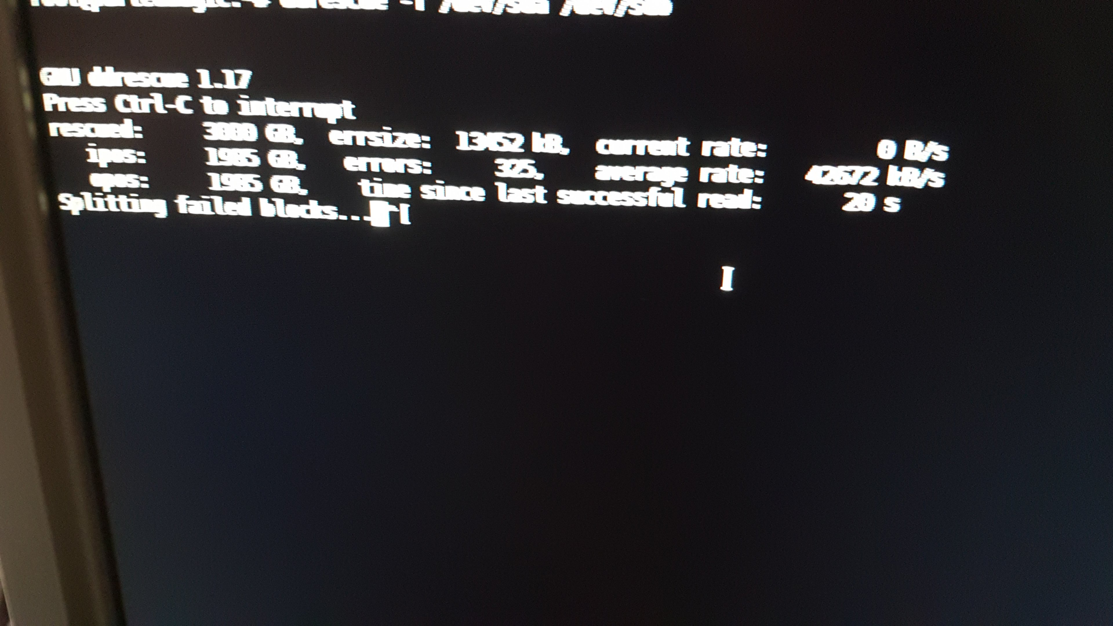

Hi, nach meinem in einem andren Thread beschriebenem Problem mit der Seagate lasse ich seit gestern auf einem vorhandenen HP Pavilion (C2D) die Platte mit ddrescue übertragen, nur hängt es schon seit ca. 15 Uhr bei 0 kb/s
Hier ein Foto von ca. 15:00 Uhr:
und von gerade eben:
was kann ich denn machen? die ipos und opos steigen nicht mehr. Ich habe Angst dass sich die Situation durch die Zeit wo die HDD läuft nur noch verschlimmern kann.

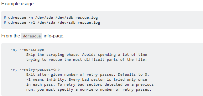

also ich habe die wichtigsten Daten schon als Backup (vom Jänner) und konnte auch ein paar aktuelle kopieren, aber gibt es keiner Befehl dass ddrescue die Fehler überspringen könnte?
Also mit Copy & Paste konnte ich wie gesagt schon das wichtigte retten, aber gibt er wirklich keinen Befehl um zu überspringen? Und könnte mir jemand die Situation von den Bildern genau erklären?
Mit momentan 375 Fehlern bist Du gut dabei. ;) @floert
Du musst abbrechen und neu anfangen.

-> ddrescue -d -r2 /dev/sdX mein.img das.logfile
Gut beschrieben hier.
-> https://www.technibble.com/guide-using-ddrescue-recover-data/
