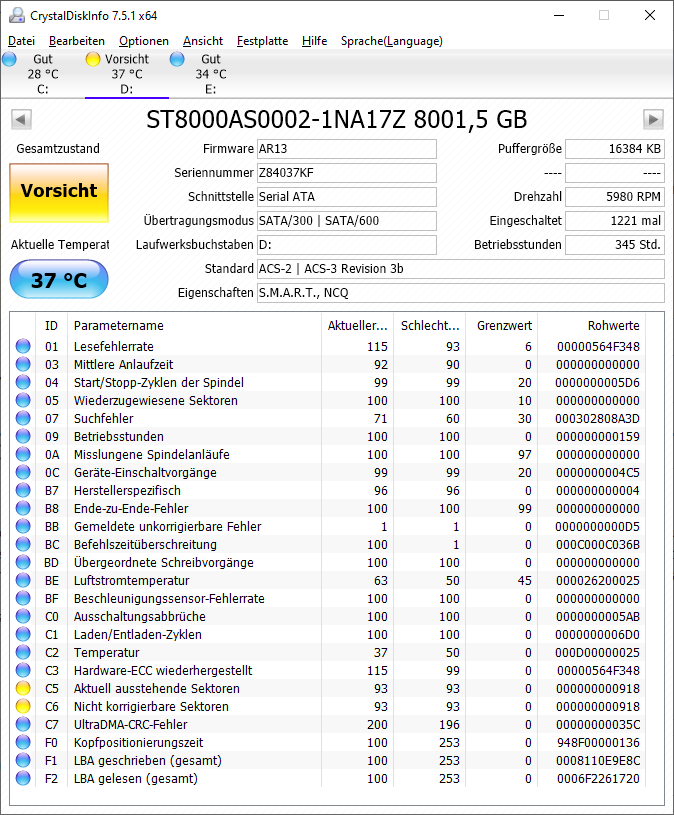

Dann habe ich das BackupLW anstatt der 3TB angeschlossen und heute festgestellt dass CDI mehrere Fehler anzeigt

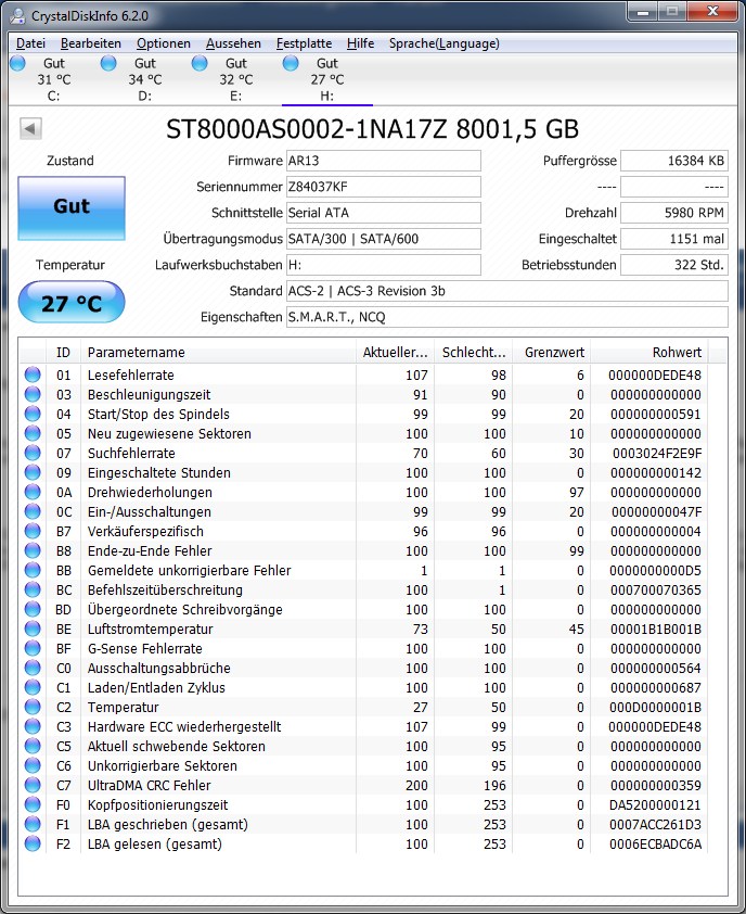

Hier ein Screenshot vom 2018.02.12:

Die hat fast 900 UDMA CRC Fehler protokolliert. Da stimmt was mit der Verbindung Platte / SATA Port nicht.

Das lag am SATA Kabel, wie der Rohwert vom Attribut C7 zeigt, gab es da Probleme, genauer gesagt, Kommunikationsfehler mit dem Host Controller und daher hat auch das Booten so lange gedauert, da die fehlerhaften Übertragungen wiederholt werden müssen und wenn dies schon bei der Laufwerkserkennung im BIOS zu lange dauert, kann es sein das diese Platte oder auch weitere die erst später erkannt werden würde, gar nicht erscheint. Achte darauf das der Rohwert (also die ganz rechte Spalte) vom Attribut C7 nicht weiter steigt, dann ist der Fehler nicht mehr vorhanden, auf 0 fällt der Rohwert vom C7 nicht wieder ab. Fehler gab es übrigens auch schon 2018 und seither sind es mehr geworden.
Wenn Du ein Hot-Swap hast, kann es auch daran liegen, die Backplanes sind ja auch eine mögliche Ursache für Kommunikationsfehler, zumal die Stecker und Buchsen auch nur eine begrenzte Anzahl an Steckverbindungen aushalten. Da es auch sehr viele Aussschaltabbrüche, also unerwartete Spannungsabfälle gibt, hast Du sie entweder immer einfach so rausgenommen ohne sie vorher mit "Hardware sicher entfernen" abzumelden oder es gibt auch mit dem Stromstecker Kontaktprobleme und dann wären die schwebenden Sektoren auch kein Wunder.
Schwebende Sektoren sind einfach nur Sektoren deren Daten nicht mehr zur ECC passen die hinter jedem Sektor steht und die mit deren Hilfe auch nicht mehr korrigiert werden können. Da die korrekten Daten nicht mehr feststellbar sind, gibt die Platte statt falscher Daten einen Lesefehler als Antwort wenn man versucht diese schwebenden Sektoren zu lesen. Das kann auch anderen Gründe als defekte Oberflächen haben, z.B. einen Stromausfall während eines Schreibvorgang der dazu führt, dass eben nicht die ganze Daten plus der neuen ECC geschrieben wurden oder wegen eines Stoßes oder Vibrationen ist der Kopf beim Schreiben aus der Spur gekommen und hat Daten auf der Nachbarspur überschrieben. Auch arbeiten HDDs nicht 100%ig und die Hersteller geben die Fehlerhäufigkeit auch in Form der UBER an, wobei eine UBER von 1:10^14 bedeutet, dass je 10^14 gelesener Bits was etwa 12TB gelesener Daten entspricht, ein Lesefehler und damit schwebender Sektor im Rahmen der Erwartungen liegt.
Die Controller merken sich die schwebenden Sektoren und prüfen die Daten nach dem erneuten Schreiben auf diese Sektoren, dann verschwinden diese einfach oder werden eben durch Reservesektoren ersetzt. Dies war bei dieser Platte noch nicht der Fall, daher würde ich auch nicht sagen, dass sie schon am Ende ist.

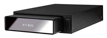

@Holt: Danke für die Infos, ich muss sie einfach herausziehen da kein "Hardware sicher entfernen" vorhanden ist bei dieser Platte, da sie ja über den OnBoard Intel SATA Controller läuft. Das Kabel ist auch fix an dem verwendetem RaidSonic ICY IB-390StUSD-B. Solange das noch in Ordnung ist wird sie die 2 Wochen bis die neue kommt auch durchhalten und dann besorge ich mir eine USB 3.0 Dockingstation und da wird das Problem gelöst sein. Ich hatte sowiso vor dieses Jahr noch zum hoffentlich letzten Mal neue HDDs zu besorgen, so ist es halt schneller gegangen ;).

Das RaidSonic ICY IB-390StUSD-B ist ja USB2 und eSATA, da ich kein USB2 Gehäuse kenne welches HDDs mit mehr als 2TB unterstützt, solltest Du die immer mit eSATA anschließen, denn per USB2 dürfte Datenverlust bei einer 8TB Platte vorprogrammiert sein.
Wenn Du die Daten gesichert hast, kannst Du ja mal mit chkdsk /B D: die ganze Platte prüfen lassen (dürfte einige Stunden bis Tage dauern) und danach schauen ob die schwebenden Sektoren weg sind und ob es wiederzugewiesenen Sektoren gibt. Stelle aber vorher sicher, dass die Kommunikationsfehler mit dem Host Controller behoben sind, also der Rohwert vom Attribut C7 nicht mehr steigt, sonst dauert es noch länger.
Reaktionen: floert
Ich habe den Port auf Hot-Swap gestellt, sonst musste ich ja jedesmal neustarten damit sie erkannt wird, aber das Symbol wird mir nicht mehr angezeigt, wenn ich es noch richtig in Erinnerung habe war das nur einmal bei einer der zahllosen Win7 Installationen da. Und da ich ja den Wechselrahmen habe (nicht nur das Gehäuse)
schliesse ich sie immer per SATA (nicht eSATA, da mein Board damit Probleme hat und sie ja intern verbaut ist) an.
