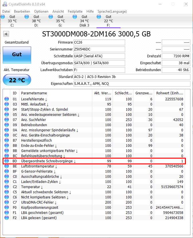

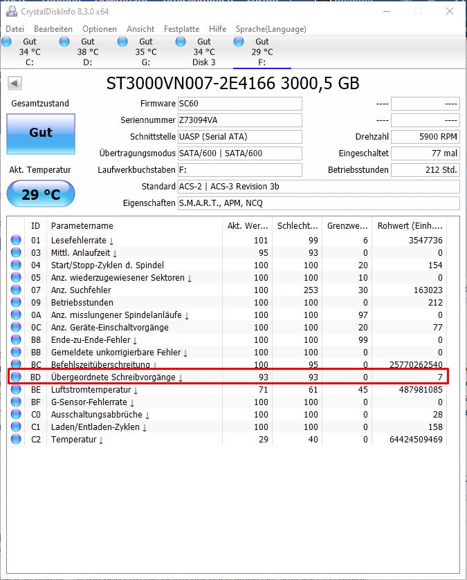

Ich habe 2017 ein paar Festplatten von Seagate gekauft die komischerweise glaube ich fast alle bei dem Attribut ,,übergeordnete Schreibvorgänge'' einen Wert stehen haben. Was genau bedeutet dieses Attribut und wodurch kommt das ?
Hier zum Beispiel mal eine Ironwolf und eine Barracuda:

Auch 'High Fly Writes' genannt.
"Anzahl unsicherer Schreiboperationen außerhalb des normalen Kopfaktionsbereichs."
habe ich dazu gefunden.
Was das allerdings bedeutet, und Auswirkungen ???
Hat hier noch keine Probleme gemacht, von denen ich etwas gemerkt hätte.

Ok, interessant. Ich habe bisher auch keine Probleme aber finde das schon etwas seltsam wenn ich ehrlich bin.
Ich schätze das Schreiben eines solchen Blocks wird wiederholt, bis die HDD ein 'ok' meldet und damit ist die Sache erledigt.
Vielleicht als Ursache Vibrationen, die den Kopf aus der Spur bringen. Da reichen ja winzigste Verschiebungen.

Ein paar High Fly Writes kommen immer wieder mal vor, die würde ich auch nicht als kritisch ansehen.
Ok aber ich habe aus den beiden Serien mehrere Platten und dieser Zähler zeigt glaube ich bei fast allen einen Wert über 0 an. Dabei waren die damals brandneu als das anfing und wie man sieht wurden die ja auch noch nicht viel genutzt. Im Prinzip wurden die Platten nur einmal ausgepackt, dann auf einen Schlag komplett mit Daten vollgeschrieben und danach wurden sie nur noch genutzt um die Daten wieder zu lesen.
Finde das schon komisch aber wenn der Wert nicht weiter steigt soll es mir egal sein :)
