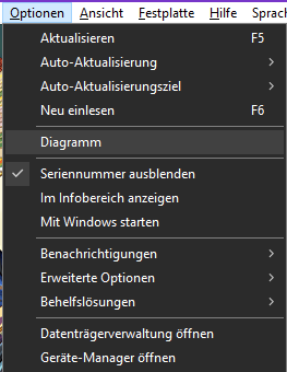

CrystalDiskInfo hat Diagramme wo die Daten graphisch angezeigt werden. Damit sollte sich erkennen lassen, wann die Daten geschrieben wurden.
Reaktionen: massaker, Amiga500 und S K Y N E T
