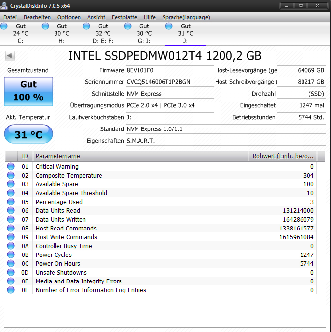

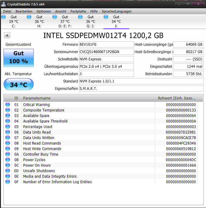

Guten Abend,

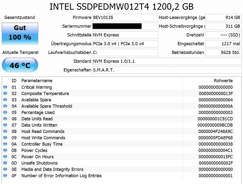

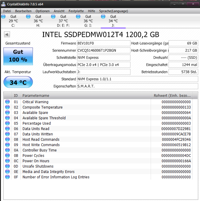

vor kurzer Zeit habe ich über Ebay eine PCIe SSD erworben (Intel 750er Serie mit 1,2 TB). Der Verkäufer fügte der Auktion u. a. ein Screenshot von (vermutlich) CrystalDiskInfo bei, in welchem u. a. die Lese- und Schreibvorgänge mit 914 GB respektive 311 GB dargestellt sind. In der Auktionsbeschreibung greift der Auktionator diesen Sachverhalt abermals auf und erklärt, wie gering dies in Relation zu den von Intel beworbenen Grenzwerten sei etc.

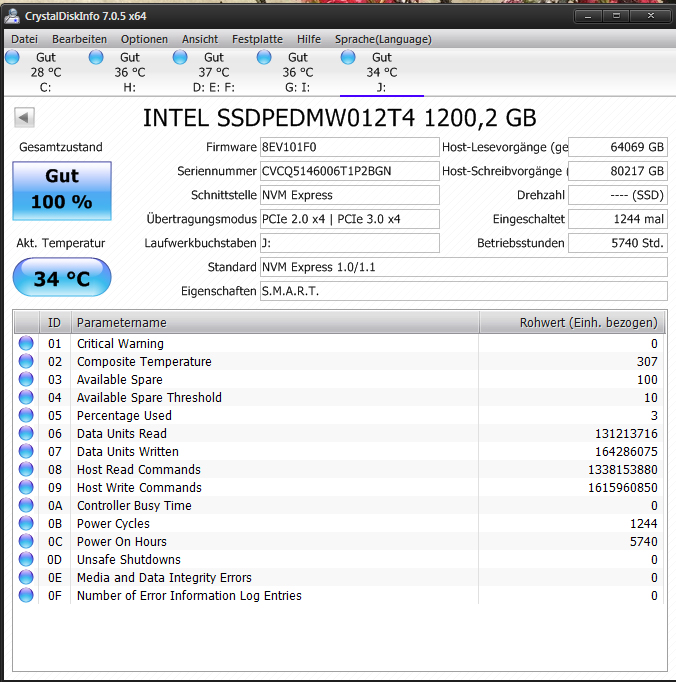

Nun habe ich – aufgrund von etwas Skepsis betreffend dieser Werte und dem damit verbundenen Alter der Hardware (Neukauf Mitte 2015) – die aktuelle Version von CrystalDiskInfo selber auf meinem System gestartet – und fiel fast vom Glauben ab. Die Abweichungen zu den in der Auktion dargestellten und noch einmal genannten Werten sind gigantisch (zweistelliger TB-Bereich!):
Lesevorgänge: 64.069 GB
Schreibvorgänge: 80.217 GB
Bisher habe ich auf der Intel SSD nur Windows 7 x64 sowie Updates, Treiber und ein paar wenige Programme installiert. Zudem arbeite ich gegenwärtig noch hauptsächlich mit einer anderen SSD als primären Datenträger und habe auch von dort aus die Messungen vorgenommen. Derzeit verwende ich die SSD noch auf einem Mainboard (Asus Crosshair V Formula-Z) mit Bios-Mod (damit NVMe unterstützt wird). Daher beträgt die Anbindung nur PCIe 2.0 4x, anstatt des geforderten Übertragungsmodus PCIe 3.0 4x. Allerdings kann ich mir nicht vorstellen, dass dies das Auslesen der Daten beeinflusst.
Langsam beschleicht mich der Verdacht, dass ich hintergangen wurde, was die korrekte Angabe des Verschleißes betrifft. Zu gering erscheinen mir Lese- und Schreibvorgänge im Vergleich zu dem dargestellten Rest. Bei genauerem Hinsehen wirken zudem die HEX-Werte der IDs 06 sowie 07 des Auktionators etwas nach vorne verrückt. Möglicherweise handelt es sich bei dieser leicht verrückten Darstellung aber lediglich um Zufall und keine Folge von Manipulation… .
Besteht die Möglichkeit, die ausgegebenen HEX-/Dezimalwerte in ein verständliches Einheitenformat (MB, GB, TB o. ä.) zu transformieren, so dass ich etwas besser überprüfen kann, ob ggf. „Unstimmigkeiten“ in der Darstellung des Auktionators vorliegen?
Ich würde mich zudem sehr freuen, wenn ihr – soweit möglich – diesen Sachverhalt in seiner Gesamtheit einschätzen könntet. Schließlich will ich niemanden zu Unrecht verdächtigen. Jedoch will ich auch nicht für Dinge (in dem Maße) zahlen, die ggf. nicht im Ansatz dem versprochenen Zustand entsprechen.
Dem Thema habe ich drei Bilder beigefügt: den Datenauswurf des Auktionators wie auch die Darstellung auf meinem PC in HEX- und in Dezimaldarstellung.
Vielen Dank!

Was willst du da genau umrechnen, steht doch alle da. Die Hexwerte werden in der Grundeinheit "Byte" sein und kann man entsprechend in Dezimal umrechnen, was das Programm intern letztendlich auch tut.

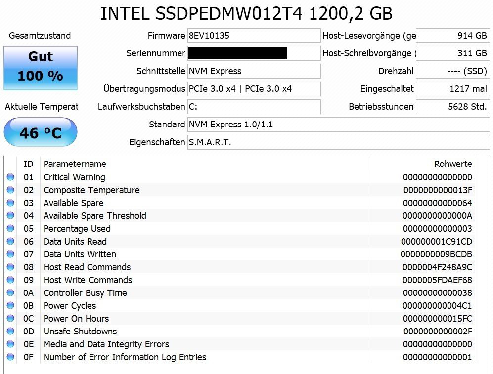

Der die Seriennummer geschwärzt ist sagt das Bild ja nix aus. Firmware ist auch ne andere drauf laut Screenshot. Im Grunde ist netmal klar ob du tatsächlich die Platte hast von der der geschwärzte Screenshot stammt und wann dieser gemacht wurde.

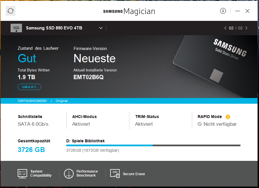

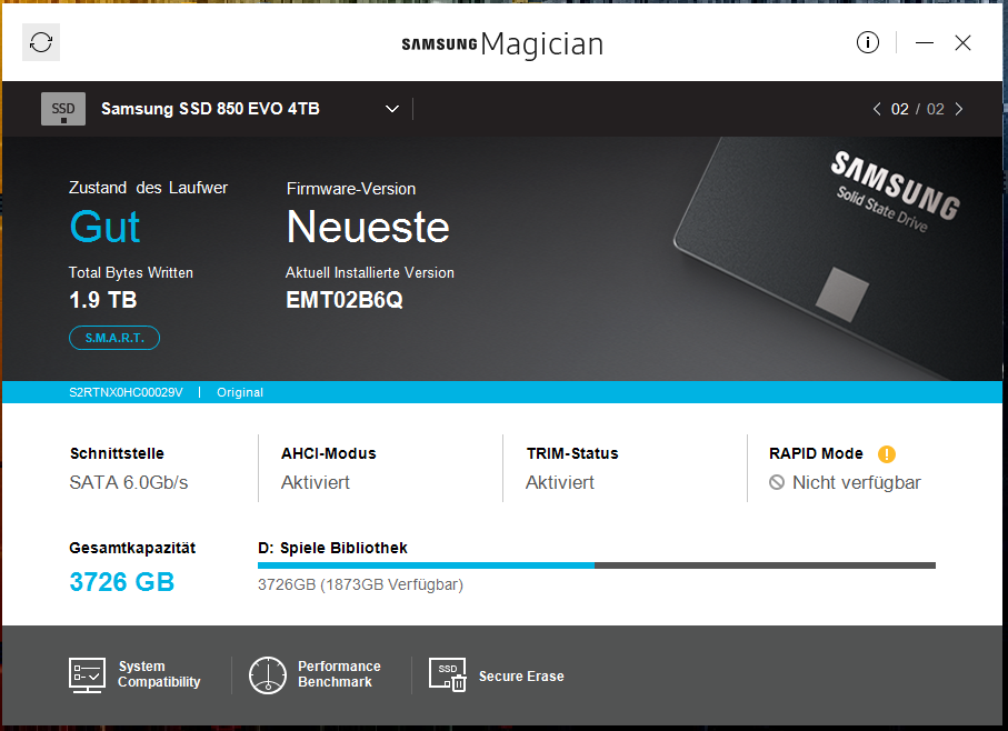

Aber mal aus eigenem Interesse, kann man die Daten welche z.B. Samsungs Magican anzeigt nullen?

vergößer mal deine originalen Screenshots, ich würde fast behaupten das die "135", "914" und "311" aus dem Ebayartikel nachträglich eingefügt wurden wenn ich so die gangzen "1" er mit dem Rest vom Bild vergleiche.
Das ist einfach nur die Info einer anderen SSD, vergleiche 0D, 0E und 0F.

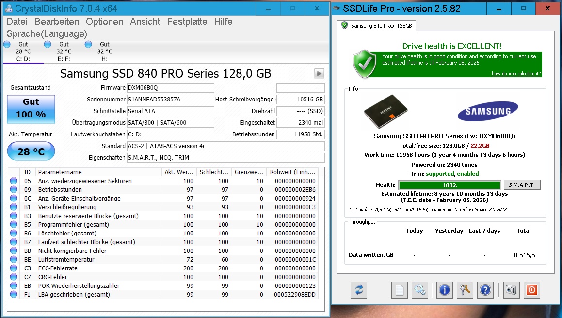

hier sind original daten von Meine ( Internet SSD Platte).
Screenshots mit CrystalDiskInfo und SSDlife Pro als vergleiche.
Betriebsstunden: 11985 (1 Jahr, 4 Monate, 13 Tage und 6 Std. )
Eingeschaltet: 2340 mal
Schreibvorgöenge: 10516 GB
Wow, wenigstens einer der sich das mal aufmerksam anschaut. Top!
Diese Zähler können nicht rückwärts laufen. Es wurde gefummelt oder es ist ne andere SSD.
Vielleicht hat er ja mehrere verkauft. Muss ja nicht alles immer betrug sein.
Im Datenblatt steht doch auf Seite 19 die Einheit: 512Byte * 1000 (Anzeige aufgerundet in 1000er Einheiten)

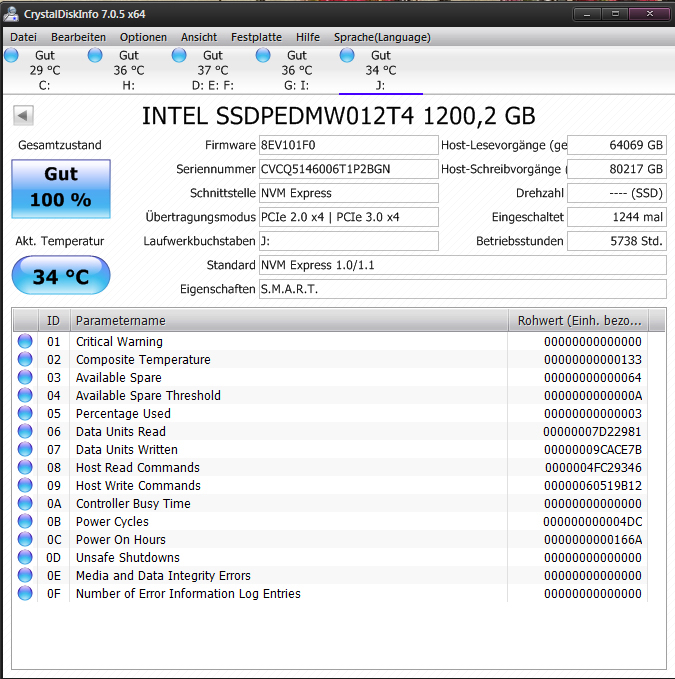

In der Auktion waren es lesend 0x01C91CD = 1872333, was mal 512000 = 958.634.496.000 Bytes ergibt, also 892,8GiB oder 958,6GB und damit rechnet CDI da schon mal nicht korrekt. Geschrieben waren es 0x09BCDB = 638171, also mal 512000 = 326743552000 Byte, also 304,3GiB oder 326,7GB. Es wurden dazu 0x5FDAEF68 = 1608183656 Schreibbefehle an die SSD geschickt, pro Befehl sollen also im Schnitt nur 203 Byte geschrieben worden sein, was ungewöhnlich wenig ist, normalerweise werden wenigstens ganze LBAs (also 512 Byte) oder Cluster geschrieben, aber einige Anwendungen macht es eben auch anderes.
Jetzt hat sie schreibend auf dem Zähler: 0x09CACE7B = 164286075 mal 512000 = 84.114.470.400.000 = 78337,7GiB bzw. 76,5TiB bzw. 84,1TB. Es wurden bisher 0x60519B12 Schreibbefehle an die SSD geschickt, also 7777194 mehr also vorher, diese 83155835904000 Byte seither wurden also mit 7777194 Befehlen geschrieben, im Schnitt 10.692.267Byte pro Befehl. Schon ATA Befehle im AHCI Modus können bis zu 32MiB pro Befehl adressieren, dies ist also durchaus denkbar. Die SSD schafft 1200MB/s bzw 1,2GB/s seq. schreibend, also 72GB/min oder 4,32TB/h, für 80TB würde man nur fast 20h benötigen.
Andererseits ist der Wert von Attribut 05 gar nicht gestiegen, sondern immer noch bei 3, der Wert wird laut Dokument einmal pro Power-On-Hour aktualisiert und stellt den MWI da, also wie viele Prozent der spezifizierten P/E Zyklen verbraucht wurden. Es würde selbst bei einer WA von 1 rund 70 P/E Zyklen verbraucht, da etwa 70 mal die Kapazität geschrieben wurde, der MW müsste also bei 3000 spezifizierten P/E Zyklen die für 20nm MLC NAND in Consumer SSDs üblich sind, um den Wert 2 oder 3 gestiegen sein und auch bei 5000 spezifizierten P/E Zyklen wie sie Intel noch für 25nm MLC NAND in Consumer SSDs verwendet hat, wäre der Wert mindestens um 1 höher.
Daher wäre eine Vermutung, dass die Anzeige mit der neuen FW vielleicht nicht mehr in Units zu 1000 ist, dann wären wohl die meisten 163647904 um die sich der Wert von 07 geändert hat nur x 512 zu nehmen und damit je nachdem wann das FW Update erfolgt ist, 83787726848Byte bzw. 78 GiB neu geschrieben worden, also 10,8kB pro Befehl. Die könnte gut zu einer Windows Installation passen. Test es doch mal mit h2testw, lass damit z.B. 1024MB schreiben, drücke vorher F5 bei CDI um die Werte neu einlesen zu lassen und danach auch wieder, dann schau ob die Wert 06 und 07 um 2 oder um etwa 2000 gestiegen ist. Wenn letzteres, dann hat die neue FW die Bedeutung des Zähler geändert und alles passt, nur die Angabe bei CDI eben nicht und man wird eben auch bei einer 750er mit der neuen FW dann nie wissen wie viele TB TBW die wirklich runter hat, weil der Zähler dann je nach FW eine andere Einheit nutzt.
Steigt der Wert nur um 2 würde ich vermuten, dass die SSD entweder mehrfache formatiert wurde ohne das Schnellformat zu wählen oder man sie eben mehrfach mit Zufallsdaten überschrieben hat. Wenn es der Verkäufer war der da unsinnigerweise DBAN oder sowas mit vielfachem Überschreiben drauf losgelassen hat, dann würde ich dem aber einen kräftigen Nachlass abverlangen, hat die SSD doch nun statt fast nichts rund 2/3 der in dem Dokument angegebenen 127TB TBW runter. Real dürfte sie deutlich mehr aushalten, denn die 127TB TBW gelten für alle 750er und die 1200GB hat ja schon alleine dreimal so viel NAND wie die 400GB verbaut, außerdem sollten deren 20nm MLC NANDs mit 3000 P/E Zyklen spezifiziert und für doppelt so viel gut sein. Nimmt man eine WA von 3 an, was eigentlich schon viel ist, wären 1,2PB bis zum Ende der spezifizierten P/E Zyklen zu erwarten, wobei die neuere Intel Consumer SSDs dann wahrscheinlich in den Read Only Modus gehen, wenn Du richtig Pech hast macht sie das auch schon beim Erreichen von dem 127TB TBW Limit (wie man sieht kannn man so schnelle SSDs in etwas mehr als einem Tag dort hin bekommen).

Zunächst einmal: Ja, die Kritiker haben Recht. Ich hätte direkt nach Erhalt der Hardware diese in ihrem „Originalzustand“ entsprechend prüfen müssen. Diese zeitnahe Prüfung habe ich aufgrund von wenig Zeit und Stress versäumt (wobei dies letztendlich egal ist – versäumt ist versäumt). Da diese SSD eine meiner ersten gebrauchten Hardwareteile und mein erstes gebrauchtes Speichermedium von eBay war, habe ich nun wohl leider direkt „Lehrgeld“ gezahlt und werde in der Zukunft – auch dank euer Hinweise – umso kritischer sein.
PsychoPC schrieb:
Linke uns doch mal dein Kauf von Ebay hier rein so können wir dir besser sagen was richtig oder falsch ist
Hier ist der gewünschte Link zur Auktion.
Die von einigen von euch eingebrachten Vergleichsdaten zeigen bereits, dass die geringen angegebenen Lese- und Schreibvorgänge, in Relation zur Laufzeit etc., verdächtig erscheinen – selbst für einen seltenen Gebrauch (… dies hätte mich während der Auktion stutzig machen sollen und müssen…). In diesem Zusammenhang habe ich auch an eine mögliche Manipulation der oberen Werte durch löschen, verrücken und kopieren von – an anderer Stelle vorhandenen – Ziffern gedacht. Dass die SMART-Werte offenbar mit recht überschaubarem Aufwand überschrieben werden können, erhöht noch weiter den Verdacht des möglichen Vorsatzes.
Zur Seriennummer lässt sich sagen, dass diese tatsächlich bereits in der Auktion geschwärzt (vgl. auch o. g. Auktions-Link) war.
Die Aussage betreffend der Werte von 0D, 0E und 0F aus CrystalDiskInfo finde ich sehr interessant. Anhand derer habe ich in jedem Fall eine gute Argumentationsgrundlage eben nicht das beworbene Produkt erhalten zu haben.

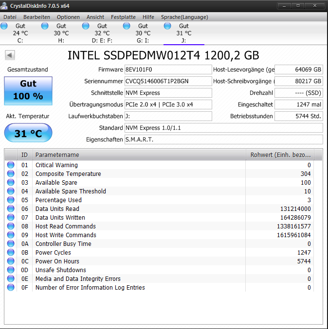

Tatsächlich hatte ich Probleme mit einem Treiber, weshalb ich ein Backup eingespielt und etwas Software neu installieren musste. Somit klingen die von dir genannten 78 GiB sehr plausibel!

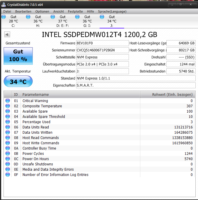

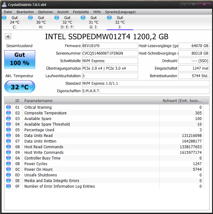

Ich habe den Test mit h2testw mit den von dir genannten Bedingungen durchgeführt. Die Werte 06 und 07 steigen jeweils um 2098. Der Vollständigkeit halber füge ich jeweils einen vorher/nachher Screenshot bei.
Im Übrigen ist hier ein Link zu den Veränderungen der neuen Firmware 8EV101F0 (sogar von Computerbase): https://www.computerbase.de/news/storage/firmware-intel-ssd-750-8ev101f0-8b1b0133.57240/
Ein Originaldokument von Intel findet sich hier (Intel 750 SSD ist auf Seite 11 vermerkt): https://downloadmirror.intel.com/26...mware_Update_Tool_2_2_0_Release_Notes_016.pdf

Wieso? Der Test mit h2testw hat doch ergeben, dass die neue FW den Wert anderes behandelt und diese Sache mit den 1000er Units nicht mehr gilt, sondern der Wert nun wirklich auf 512 Byte bezogen ist:
Da h2testw ja Dateien anlegt und dabei auch Metadaten geschrieben werden, sind etwas mehr als 2000 zu erwarten gewesen, daher ist hiermit belegt, dass der Wert nun mit dieser FW Einheiten von 512 Byte zählt, während es vorher gemäß der Doku und den Werten offensichtlich eben weit mehr als 512 Byte nötig waren bis der Wert um 1 gestiegen ist. Ob 1000 mal 512 oder noch mehr, kannst Du ja nun nicht mehr ausprobieren.
Das FW Update hat ja offenbar zuerst statt gefunden und wie Du selbst schreibst, passen ja die 78GiB damit schon zu dem was Du danach geschrieben hast:

Diese Changelogs sind nie wirklich komplett, die kleinen Änderungen wie eben diese hier bei der Einheit der S.M.A.R.T.
Attribute fehlen leider oft, so eben auch hier:

Also zu den Werten sehe ich nichts weshalb Du den Verkäufer kontaktieren solltest, die hohen GB die CDI da anzeigt sind alleine der nicht dokumentierten Änderung in der FW geschuldet, die CDI nicht nachvollzogen hat, da dort die Datenvolumen immer noch mit dem Faktor 1000 wie in der Doku eingehen und damit eben auf den 78GiB die Du selbst geschrieben hast, dann 80TB geworden sind. Die NANDs haben aber eben erst 3 P/E Zyklen runter, die müssten mindestens mit 3000 spezifiziert sein und damit hast Du noch 99,9% der Lebensdauer der NANDs übrig. Die SSD hat Dich so grob den halben Neupreis gekostet, also kann man da nicht meckern.
In Kürze werde ich mich mit dem Verkäufer in Verbindung setzen. Mir war/ist jedoch der hier vermittelte Input als Vorbereitung (und ggf. als begleitende Maßnahme) sehr wichtig, damit ich für alle Seiten so korrekt wie möglich agieren kann.
Nichts desto trotz würde ich sowas direkt melden und nicht erst nach ner Woche oder noch später. Es ist wichtig der anderen Seite mitzuteilen dass eine Unstimmigkeit vorliegt, woran es am Ende dann liegt kann man immer noch klären. Nur macht es als Verkäufer schon einen Unterschied wenn ich sehe der Kerl hat gestern das Paket bekommen und meldet mir dann heute es stimmt was nicht, als dass er nach 1-2Wochen plötzlich ankommt von wegen die Schreibleistung passt nicht, dann denkt der womöglich nämlich auch du willst ihn über den Tisch ziehen, mal angenommen er hat dich nicht wissentlich betrogen.
Das warten ist auf jeden fall kontraproduktiv.

Bei meiner Aussage zu den drei Werten von 0D, 0E und 0F aus CrystalDiskInfo bin ich davon ausgegangen, dass die Umrechnung Angaben wie bspw. das „unsichere Herunterfahren“ nicht betrifft oder zumindest in irgendeiner Form entsprechend berücksichtigt. Ansonsten wären ja die Angaben von 0D, 0E und 0F aus der Vergangenheit vor dem FW-Update praktisch neutralisiert. Offenbar war dieser Gedanke jedoch ein Irrtum, was auch deine späteren Ausführungen vermuten lässt.
Laut einem Log der Intel SSD Toolbox – den ich auf meiner anderen SSD erfreulicherweise entdeckt habe – scheint dies tatsächlich so zu sein. Ein Vergleich mit dem Alter der Dateien auf der neuen SSD und dem Datum aus meiner Backup-Software verfestigen diesen Verdacht.
Im Übrigen wird in besagtem Protokoll der Intel-Software auch die vorherige FW-Version des in der Auktion dargestellten Screenshots bestätigt: 8EV10135.
Sollte Bedarf an dem Log bestehen, so stelle ich diesen gerne ganz oder in Teilen als Datei respektive als Spoiler zur Verfügung.
Vielen Dank für diese abschließende Bestätigung! Dann kann ich mich beruhigen und auch dem Verkäufer seine (offenbar verdiente) Ruhe lassen.
Unter der Prämisse, dass die Daten korrekt sind (was offenbar der Fall ist), ist der Kaufpreis natürlich völlig in Ordnung für mich und steht dem Verkäufer damit auch fraglos zu.

Edit:
Da hast du natürlich völlig Recht. Das war in diesem Fall ein klares Versäumnis von mir, welches mehr Arbeit und Ärger geschaffen hat.
Gemäß der Ausführungen von Holt kann ich jetzt jedoch offenkundig von einer (unangebrachten) Konfrontation Abstand nehmen.
Wenn das Log Aussagen erlaubt wie die Werte 06 und 07 (aber ggf. auch 08 und 09) vor dem FW Update waren bzw. bevor dann von Dir etwas auf die SSD geschrieben wurde, dann würde ich wetten das diese denen auf dem Screenshot des Verkäufers sehr ähnlich gewesen sein dürften.
Das man im Rahmen eines FW Updates die Bedeutung / Berechnung der S.M.A.R.T. Werte umwidmet, ist natürlich extrem unglücklich und verhindert auch letztlich das wirklich erfolgte Schreibvolumen zu ermitteln, da ja für alles vor dem Updaten der Faktor 1000 anzusetzen wäre, aber wer kennt denn schon wie der Zählerstand war als das FW Update mit dieser nicht einmal dokumentierten Änderung gemacht wurde? Nebenbei kann Intel daher dann rein praktisch auch die TBW gar nicht als Limit für die Garantie anwenden, sofern die entsprechende FW drauf ist und der Zähler nicht auch schon mal 512 Byte genommen die TBW übersteigt. Bei so einer teuren Enthusiasten-SSD dürften sich aber vermutlich alle Hersteller im Zweifelsfall recht kulant zeigen.
